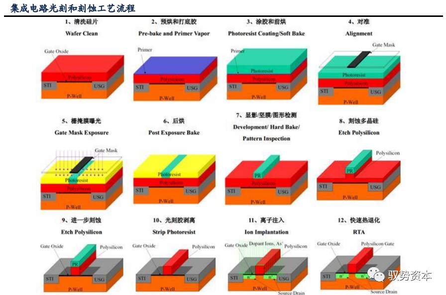

光刻工艺是半导体等精密电子器件制造的核心流程
,主要工艺流程包括前处理、涂胶、软烘烤、对准曝光、PEB、显影、硬烘烤和检验。光刻工艺通过上述流程将具有细微几何图形结构的光刻胶留在衬底上,再通过刻蚀等工艺将该结构转移到衬底上。

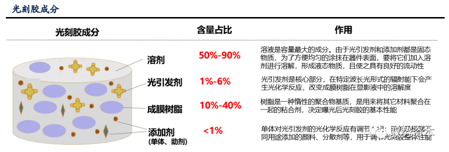

光刻胶作为影响光刻效果核心要素之一,是电子产业的关键材料
。光刻胶由溶剂、光引发剂和成膜树脂三种主要成分组成,是一种具有光化学敏感性的混合液体。其利用光化学反应,经曝光、显影等光刻工艺,将所需要的微细图形从掩模版转移到待加工基片上,是用于微细加工技术的关键性电子化学品。

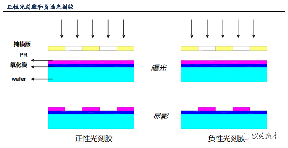

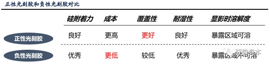

根据显影效果不同,光刻胶可分正性光刻胶和负性光刻胶
。正性光刻胶的曝光部分溶于显影剂,显影时形成的图形与掩膜版上的图形相同。负性光刻胶的曝光部分不溶解于显影剂,显影时形成的图形与掩膜版相反。两者的生产工艺流程基本一致。
正性胶已成为主流半导体光刻胶
。负性光刻胶最早应用在半导体光刻工艺中,但由于显影时易变形和膨胀,1970s以后正性光刻胶成为主流。目前,在半导体光刻胶领域,g线、i线、ArF线均以正胶为主。

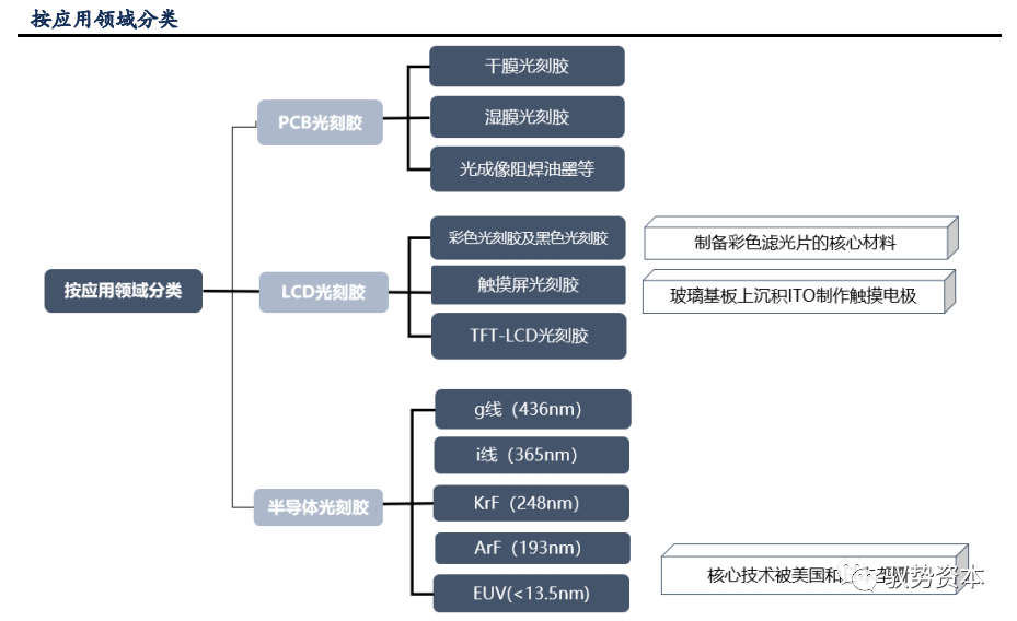

根据应用领域的不同,光刻胶可分为PCB光刻胶、LCD光刻胶和半导体光刻胶
。其中,PCB光刻胶的技术壁垒最低,半导体光刻胶的技术门槛最高。PCB光刻胶主要包括干膜光刻胶、湿膜光刻胶、光成像阻焊油墨。LCD领域光刻胶主要包括彩色光刻胶和黑色光刻胶、触摸屏光刻胶、TFT-LCD光刻胶。
半导体光刻胶包括普通宽普光刻胶、g线
(436nm)
、i线
(365nm)
、KrF
(248nm)
、ArF
(193nm)
及最先进的EUV
(<13.5nm)
光刻胶,级越往上其极限分辨率越高,同一面积的硅晶圆布线密度越大,性能越好。

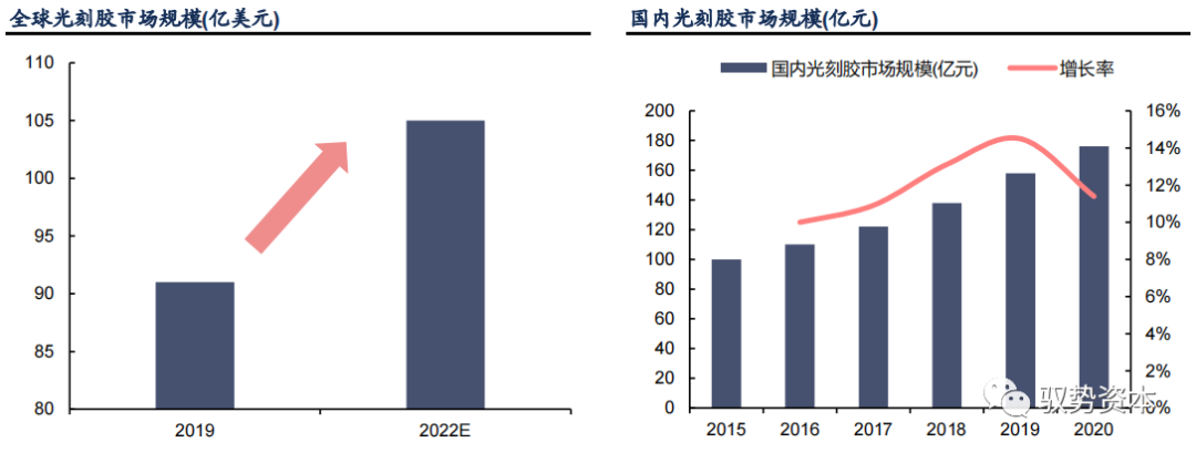

光刻胶市场稳定成长,中国大陆领跑全球。根据Cision数据,2019年,全球整体光刻胶市场规模为91亿美元,而到2022年则有望达到105亿美元,年均复合增速5%。其中,作为全球最大电子产品进出口国,中国占据了光刻胶最大的市场份额。同时,伴随中国在半导体、面板和PCB等电子元器件的市场影响力逐年提升,国内光刻胶市场规模快速扩大,根据SEMI数据,2015-2020年中国光刻胶市场规模由100亿元增长至176亿元,年均复合增速12.0%。
国内缺乏半导体光刻胶供应能力,国产替代空间广阔
。分品类来看,在全球光刻胶市场,半导体、LCD、PCB类光刻胶各自占有27%、24%和24%的份额。其中半导体光刻胶占比最高,也是技术难度最高、成长性最好的细分市场。
不过,目前我国半导体光刻胶和面板光刻胶制造能力仍较弱
,中国光刻胶企业主要生产技术水平较低的PCB用光刻胶,占整体生产结构中的94%。我国本土的半导体光刻胶及面板光刻胶供应能力十分有限,主要依赖进口,因此其国产替代空间广阔。

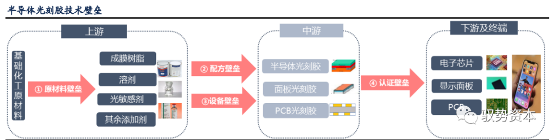

光刻胶产业链共有四大壁垒,从上游至终端分别是原材料壁垒、配方壁垒、设备壁垒和认证壁垒
。其中,原材料壁垒和配方壁垒对光刻胶厂商从原料合成以及差异化研发能力提出较高要求。设备壁垒主要是研发中配套使用的,以光刻机为和核心的半导体设备,由于先进半导体设备往往价格不菲,因此这也构成光刻胶开发的壁垒之一。
此外,光刻胶虽是半导体制造的核心材料
,但其成本占整体制造流程中的比例并不高,因此下游厂商更换意愿低,再加之光刻胶本身长达数年的认证周期,这就构成了下游认证壁垒。

光刻和刻蚀决定了芯片的最小特征尺寸,是大规模集成电路制造的过程中最重要的工艺
。光刻和刻蚀工艺占芯片制造时间的40%-50%,占制造成本的30%。在图形转移过程中,一般要对硅片进行十多次光刻。光刻胶需经过硅片清洗、预烘、涂胶、前烘、对准、曝光、后烘、显影、刻蚀等环节,将掩膜版上的图形转移到衬底上,形成与掩膜版对应的几何图形。

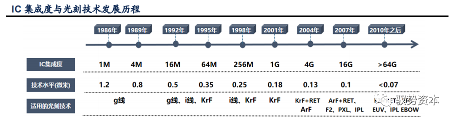

随着半导体制程由微米级、亚微米级、深亚微米级进入到纳米级阶段
,配套光刻胶的感光波长也由紫外宽谱向g线
(436nm)
→i线
(365nm)
→KrF
(248nm)
→ArF
(193nm)
→F2
(157nm)
的方向转移,以达到集成电路更高的密集度,从而满足市场对于半导体小型化、功能多样化的的需求。

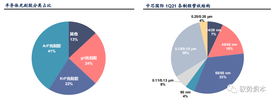

ArF光刻胶占据半导体光刻胶市场四成份额,是目前最重要的半导体光刻胶之一
。ArF光刻胶主要用于ArF准分子激光光源的DUV光刻机的光刻工艺当中,感光波长为193nm,可用于130nm-14nm芯片工艺制程
(其中干式主要用于130nm-65nm工艺,浸没式主要用于65nm-14nm工艺。)
,部分晶圆厂甚至可以使用ArF光源做到7nm制程。以中芯国际收入结构为例,在1Q21收入中66%的收入来自ArF光刻胶对应制程,其重要程度可见一斑。
目前,KrF光刻胶和g/i线光刻胶分别占据22%、24%份额,均是重要的成熟制程光刻胶。

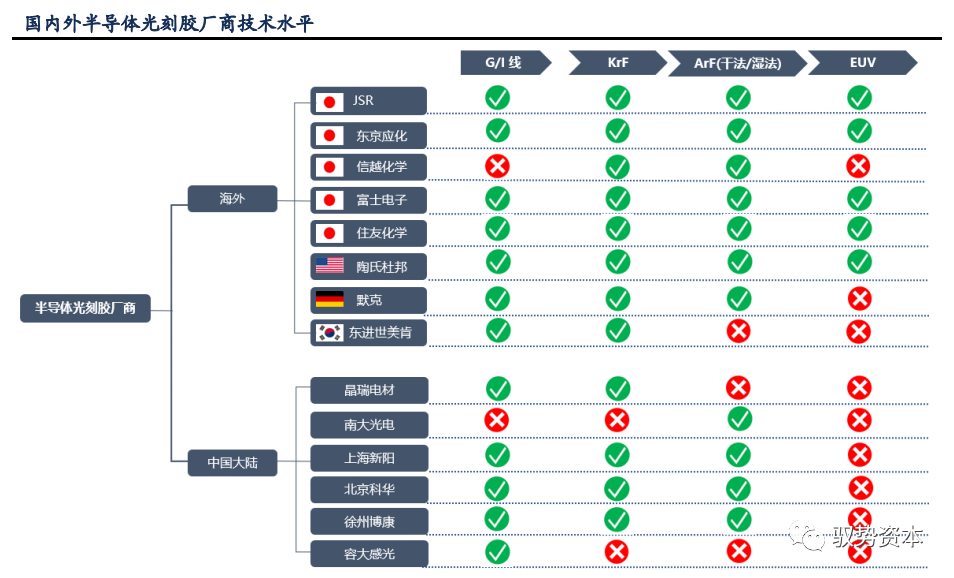

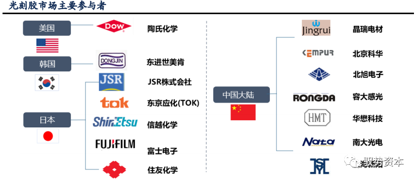

日本厂商在半导体光刻胶领域占据绝对主导地位
。从整体市场来看,日本企业在光刻胶市场占据七成以上份额,其中JSR株式会社实现了光刻胶产品全覆盖,是全球光刻胶龙头厂商。其他主要厂商包括日本的东京应化、富士电子、信越化学和住友化学,美国的陶氏化学和韩国的东进世美肯等。
从细分市场来看,日本厂商几乎垄断先进制程市场
。在g/i线光刻胶领域,除了日系厂商外,还有韩国东进世美肯和美国杜邦各自占据12%和18%份额。而在KrF领域,主要非日系厂商仅剩美国杜邦,占据11%份额。再到ArF光刻胶市场,美国杜邦份额也仅有4%,这一细分市场几乎被日系厂商垄断。至于目前工艺制程最先进的EUV光刻胶,则更是被JSR和信越化学两家日系厂垄断。
国内半导体光刻胶企业主要包括晶瑞电材
(苏州瑞红)
、彤程新材
(北京科华)
、上海新阳、华懋科技
(徐州博康)
和南大光电等。国内光刻胶产品主要集中在g/i线市场,而KrF和ArF光刻胶仍处于技术积累和市场开拓期。

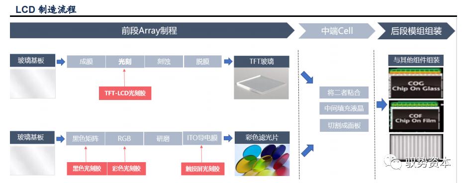

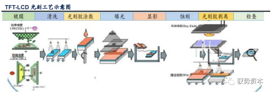

光刻工艺同样也是液晶面板制造的核心工艺,通过镀膜、清洗、光刻胶涂覆、曝光、显影、蚀刻等工序,将掩膜版上的图形转移到薄膜上,形成与掩膜板对应的几何图形,从而制得TFT电极与彩色滤光片。
面板光刻胶在其中扮演了重要的角色,是LCD产业链上游至关重要的核心材料。

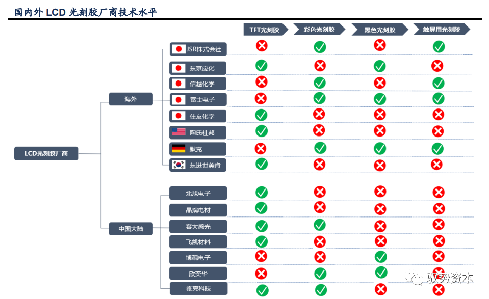

面板光刻胶主要分为TFT-LCD光刻胶、彩色光刻胶和黑色光刻胶、和触摸屏光刻胶。
三类面板光刻胶被应用在LCD制造过程的不同工序中。TFT-LCD光刻胶用于加工液晶面板前段Array制程中的微细图形电极;彩色光刻胶和黑色光刻胶用于制造LCD中的彩色滤光片;触摸屏光刻胶用于制作触摸电极。

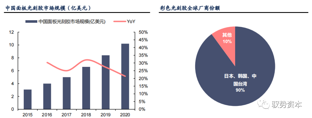

伴随显示产业转移,国内面板光刻胶市场规模快速扩张
。从2009年开始,面板产业链逐渐向中国转移。经过十年的快速扩张,中国面板行业后来居上。目前全球前三大液晶面板供应商京东方、华星光电、惠科光电均为中国厂商,中国已经主导液晶显示产业。
而随着我国面板产能的不断扩张,面板光刻胶作为核心材料,需求量也在不断增加
。根据产业信息网的数据,2015-2020年,中国面板光刻胶市场规模由3.07亿美元成长为10.2亿美元,年均复合增速27.14%。尽管国内市场对于LCD光刻胶的需求量不断增长,但我国面板光刻胶生产能力仍严重不足。
目前面板光刻胶的生产被日韩厂商垄断
,以需求最多的彩色光刻胶为例,根据前瞻产业研究院数据,东京应化、LG化学、东洋油墨、住友化学、三菱化学、奇美等日本、韩国和中国台湾企业占据了90%以上的市场份额,我国本土供应能力较弱。
在LCD光刻胶巨大需求空间的背景下,国内厂商也在积极进行LCD光刻胶的国产化
。国内面板光刻胶的主要厂商有北旭电子、晶瑞电材、容大感光、雅克科技、欣奕华等。目前,北旭电子适用于4MASK工艺的Halftone光刻胶实现量产,公司生产的高分辨率光刻胶也已通过客户初步认证,面板用正性光刻机实现全线覆盖。
飞凯材料TFT-LCD光刻胶已经形成稳定销售,面板用光刻胶业务的大幅提升,2021Q1营收同比增长53%
。博砚电子的黑色光刻胶已经完成开发和中试工作,整体技术达到国际先进。雅克科技收购LG化学彩色光刻胶事业部的生产机器设备、存货、知识产权等,掌握了彩色光刻胶和正性光刻胶的制程工艺。

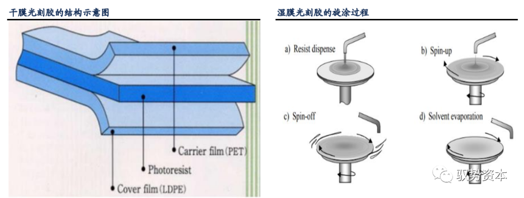

PCB光刻胶是印制线路板重要的上游原材料之一,占PCB制造成本的3%-5%
。可分为干膜光刻胶、湿膜光刻胶与光成像阻焊油墨。干膜光刻胶是由液态光刻胶在涂布机上和高清洁度的条件下均匀涂布在载体PET膜上,经烘干、冷却后覆上PE膜,收卷而成的薄膜型光刻胶。湿膜光刻胶的工作原理是将其涂布在敷铜板上,干燥后进行曝光显影。

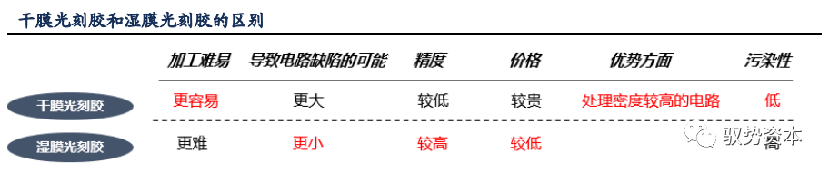

湿膜光刻胶的性能优于干膜,目前正在加速替代干膜光刻胶
。湿膜具有精度更高,价格更低廉的优势,能够满足PCB高性能的要求。但同时操作难度更高,废液会污染环境。干膜具有附着性强、操作简便,易于加工、环境友好的特点,在处理高密度电路上更有优势。但导致电路缺陷的可能性更大。

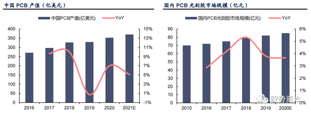

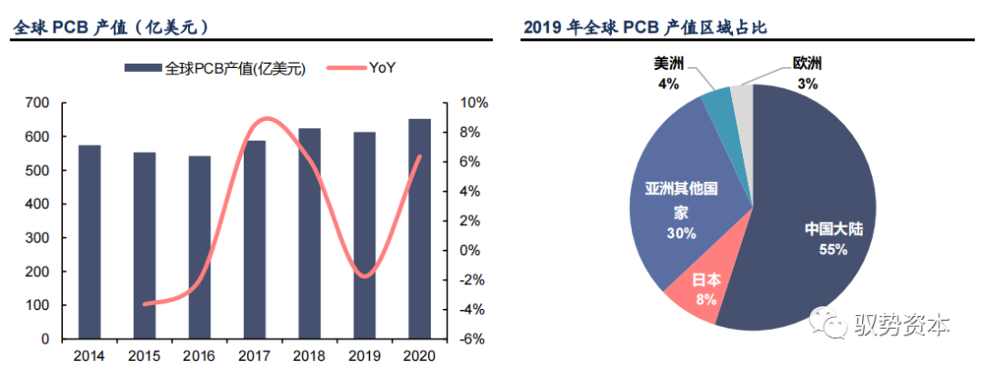

凭借我国在劳动力和资源等方面的优势,21世纪以来,PCB产业开始向国内转移,国内厂商逐步掌握了PCB上游关键原材料的核心技术,有效降低了成本,大幅提升了产能
。据中商产业研究院估计,2019年全球印制电路板产值约637亿美元,我国PCB市场规模达到329.4亿美元,占全球市场的份额超过50%,是全球最大的PCB生产国。预计在2021年产值能达到370.5亿美元。同时,2000-2019年间,日本、美国和欧洲产能所占份额从70%降至7%。
我国目前已经成为世界PCB产业链的主导者,而作为PCB的关键原材料之一,PCB光刻胶的需求也在不断增加
。根据产业信息网的预估,2020年我国PCB光刻胶的市场规模为85亿元,随着PCB向更高的精度发展,市场对PCB光刻胶的质量将会有更高的要求。

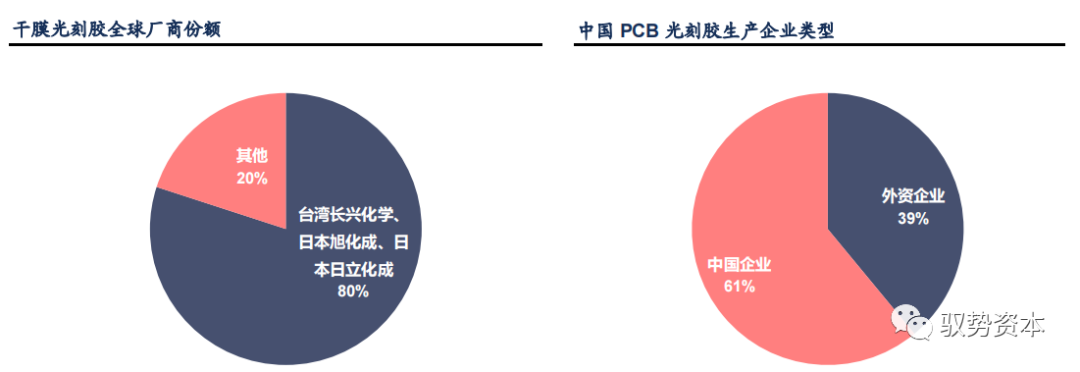

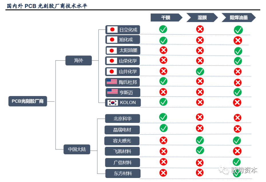

虽然我国拥有全球近一半的PCB产能,但PCB光刻胶市场仍然是日本主导
。根据前瞻产业研究院的测算,台湾长兴化学、日本旭化成、日本日立化成三家企业就占据了干膜光刻胶超80%的市场份额。根据产业信息网的数据,在光成像阻焊油墨方面,仅日本一家企业太阳油墨就占据了60%的世界市场份额。
根据中商产业研究院数据,我国PCB光刻胶国产化率约50%
。由于PCB光刻胶的技术壁垒远低于LCD光刻机和半导体光刻胶,因此在三类光刻胶中,PCB光刻胶的国产替代进程最快。中国内资企业已在国内PCB市场中占据50%以上的市场份额。在我国PCB光刻胶生产企业中,本土企业占六成。
国内市场研发进程加速
。目前,容大感光、广信材料、东方材料、北京力拓达等内资企业已占据国内50%左右的湿膜光刻胶和光成像阻焊油墨市场份额。国内企业中,飞凯材料、容大感光、广信材料等已有相应PCB光刻胶产品投产。广信材料公司年产8000吨感光材料为PCB油墨系列产品已经生产爬坡。
容大感光的车载PCB用阻焊油墨,已经成功应用于多个知名品牌的汽车上,目前年销售量在100吨以上,后续会加大研发投入,并积极进行市场推广。

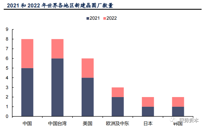

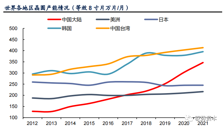

全球晶圆厂发力新线建设,拉动光刻胶需求成长
。为了满足5G通讯、新能源汽车、高性能计算、线上服务和自动化等对半导体日益增长的强劲需求,世界各大半导体制造商将在未来两年分别新建19座和10座高容量晶圆厂。中国大陆和中国台湾在未来两年将分别建立8座晶圆厂,美国新建6座。这29座晶圆建成后将新增260万片/月的晶圆产能,有望拉动全球半导体光刻胶市场规模继续高速成长。
国内晶圆厂建设火热进行,光刻胶进入认证窗口期。随着中美贸易冲突以来,国内对芯片行业的重视程度越来越高,中国大陆半导体制造商正加速扩产
。例如长江存储和紫光国微的在建产线建成后,每月将各有30万片的新增产能。中芯国际目前有三条产线在建,晶合集成有一条4万片/月的在建产线和16万片的规划产线、待投产后每月将各多释放20万片新产能。截止2021年8月,国内主要晶圆厂计划扩充的产能约468.48万片/月
(折8英寸)
,仅2021年预计新增的产能就有约75.58万片/月
(折8英寸)
中国大陆的晶圆厂产能扩张将大幅拉动国产光刻胶的市场需求
。同时,相较于稳定产线,光刻胶产品在新建产线的客户导入难度更低,因此国产光刻胶企业有望伴随下游晶圆厂建设,而一同进入行业发展黄金时期。

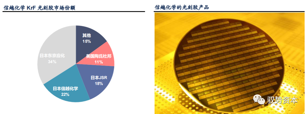

。2021年2月13日,日本福岛东部海域发生7.3级地震,日本光刻胶大厂信越化学在当地的KrF产线遭到破坏被迫暂停生产。因此其向中国大陆多家晶圆厂限制供货KrF光刻胶,并向小规模晶圆厂通知停止供货KrF光刻胶。
由于日本信越化学占据世界22%左右的KrF光刻胶市场份额
。因此,信越减产将使得KrF光刻胶供应存在较大的缺口,对于国产企业而言是宝贵的替代机遇。

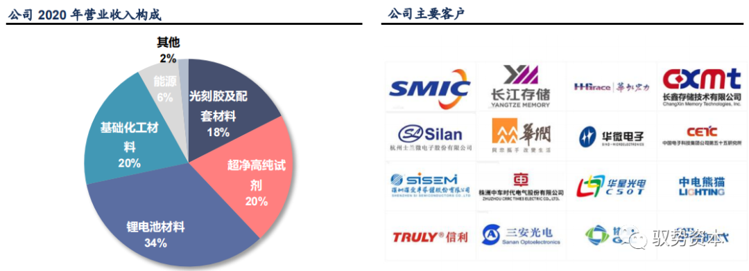

晶瑞电材:国内光刻胶领域先驱,加速高端产品科研攻关
晶瑞电材是一家微电子材料的平台型高新技术企业,其围绕泛半导体材料和新能源材料两大方向,主要产品包括光刻胶及配套材料、超净高纯试剂、锂电池材料和基础化工材料等,广泛应用于半导体、新能源、基础化工等行业。

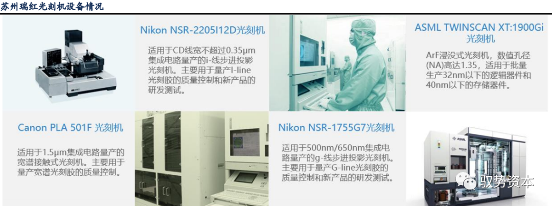

子公司苏州瑞红深耕光刻胶近30年,产品类型丰富。晶瑞电材子公司苏州瑞红1993年开始光刻胶生产,承担并完成了国家02专项“i线光刻胶产品开发及产业化”项目
。公司近30年致力于光刻胶产品的研发和生产,光刻胶产品类型覆盖高中低分辨率的I线、G线紫外正性光刻胶、环化橡胶型负性光刻胶、化学增幅型光刻胶、厚膜光刻胶等类型,应用行业涵盖IC、TFT-array、LED、Touchpanel、先进封装等领域。
半导体光刻胶方面,公司g线、i线产品已实现量产,客户覆盖国内一流厂商
。苏州瑞红完成了多款g线、i线光刻胶产品技术开发工作,并实现销售。取得中芯国际、扬杰科技、福顺微电子等国内企业的供货订单,并在士兰微、吉林华微、深圳方正等知名半导体厂进行测试。目前公司正不断扩大g/i线光刻胶的市场占有率。
同时,公司持续推进KrF/ArF深紫外线光刻胶科研攻关
。目前,KrF
(248nm深紫外)
光刻胶已完成中试,产品分辨率达到了0.25~0.13µm的技术要求,建成了中试示范线。公司于2020年下半年购买ASML1900Gi型光刻机设备,ArF高端光刻胶研发工作正式启动,旨在研发满足90-28nm芯片制程的ArF

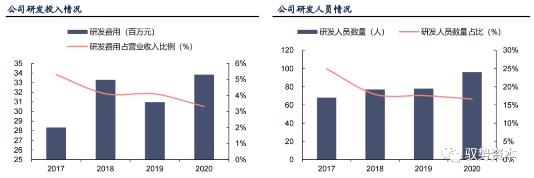

公司持续投入研发资源,引进高端技术人才。
2020年公司研发投入为3,384.70万元,占营业收入的3.31%,研发人员增长至96人,占员工比例的16.6%。截至2020年底,公司及控股子公司已获授权专利70项,其中发明专利43项,实用新型专利27项,其中光刻胶相关的已获授权发明专利17项。

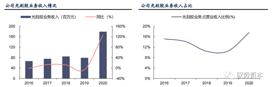

随着我国芯片制造行业国产替代进程加速
,2020年公司核心产品光刻胶及配套材料的销售取得历史最好成绩,全年实现销售1.79亿元,同比增长16.98%。与此同时,光刻胶业务在公司营业收入中的占比也得到显著提升,2020年达到17.52%。

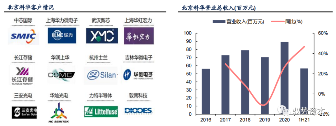

北京科华:拥有高端光刻胶自主研发实力,KrF光刻胶实现量产出货
北京科华是上市公司彤程新材的控股子公司,其56.56%的股权由彤程新材持有
。北京科华是一家专注于光刻胶及配套试剂的高新技术企业,集先进光刻胶研发、生产和销售为一体。
自2004年成立以来,承担了多项国家级光刻胶重点研发及产业化项目
。公司产品序列完整,覆盖KrF
(248nm)
、I-line、G-line、紫外宽谱光刻胶。目前,集成电路用高分辨G线正胶、I线正胶、KrF-248nm深紫外光刻胶已实现产线建设和量产出货。其产品已广泛应用于集成电路、发光二极管、分立器件、先进封装等领域。公司凭借先进的技术水平和稳定的产品质量,已经成为行业顶尖客户的稳定合作伙伴。公司主要客户包括中芯国际、上海华力微电子、长江存储、华润上华、杭州士兰、吉林华微电子、三安光电、华灿光电等。
伴随产品线拓展及客户导入,公司收入规模逐年提升。2016-2020年,公司营收由5613万元增至8929万元,年均复合增速12%
。2021年上半年,伴随国产替代加速以及行业景气上行,公司收入规模进入高速成长期,实现营收5647.83万元,同比增长46.74%。此外,公司积极加大研发投入,助力高端光刻胶产品开发。2018-2020年的研发支出分别为934万、2018万和3780万元,占收入比例约四成。

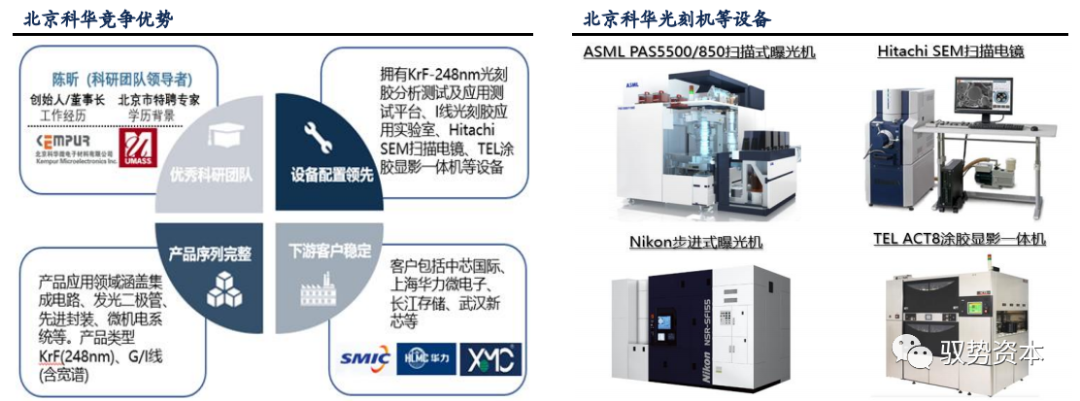

北京科华技术团队研发实力雄厚,创始人陈昕带领的国际化团队从事光刻胶行业近三十年,拥有多名光刻胶专家,具备原材料合成、配方以及相关基础评价能力
。同时公司分析和应用测试设备平台较为完备。公司拥有分辨率达到0.11um的ASMLPAS5500/850扫描式曝光机、Nikon步进式曝光机、TELACT8涂胶显影一体机和HitachiS9220CDSEM等主流设备。完备的支持产品研发和出厂检验的分析和应用测试平台保障了公司在KrF、G/I线光刻胶产品及关键原料的顺利进展。

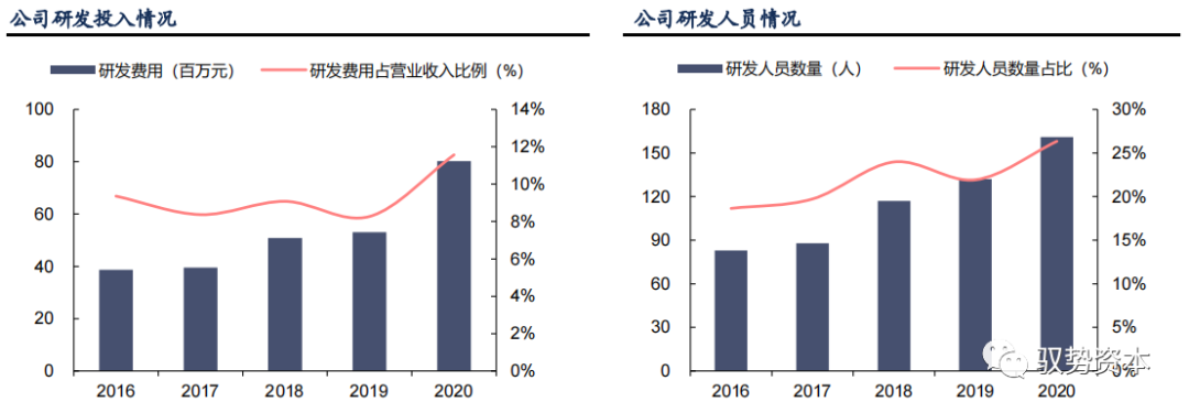

公司重视研发投入,研发费用及研发人员数量逐年增加
。截至2020年底,公司研发团队共有161人,占公司员工总数的26.35%。在半导体业务技术开发团队中,95%
人员为本科以上学历,20%为硕士研究生以上学历,近30%的技术人员有10年以上行业经验。公司2020年研发投入总额8,027.46万元,占全年营业收入的比重为11.57%,其中半导体业务研发投入占半导体业务的比重为20.60%。

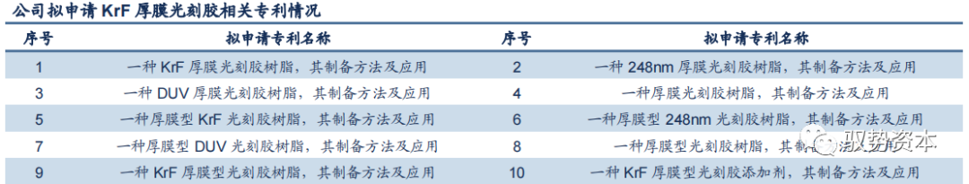

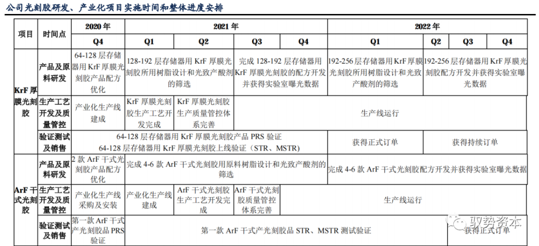

此外,公司于2020年定增募资8.15亿元投入集成电路制造用高端光刻胶研发
、产业化项目,主要开发集成电路制造中ArF干法工艺使用的光刻胶和面向3DNAND
(闪存,属于非易失性存储器)
台阶刻蚀的KrF厚膜光刻胶产品。公司预计KrF厚膜光刻
胶2022年可实现稳定量产销售,ArF
(干式)
光刻胶在2023年开始稳定量产销售。
本项目研发成功后,公司将掌握包括原料纯化工艺、配方工艺和生产工艺在内的、具有完整知识产权的ArF干法光刻胶和KrF厚膜光刻胶的规模化生产技术,可实现两大类光刻胶产品及配套试剂的量产供货。

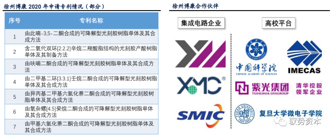

在研发实力方面,徐州博康拥有专业的研发团队和先进的研发设备,并与国内多个集成电路专业平台开展合作
。徐州博康在松江漕河泾科技绿洲设有5000平方米的国际标准研发中心,拥有研发团队200余人,其中博士和硕士占比50%以上。公司已配置KrFNikonS204、I9、I12,ACT8track、日立CDSEM等先进光刻检测设备,以及其
它理化检测设备如ICP-MS、HPLC、GC、IR等。同时,公司193nm光刻胶单体研发项目取得了国家“02专项”子课题立项。此外,公司与国内多个集成电路专业平台进行合作,包括中科院微电子所、复旦大学微电子学院等平台或企业。

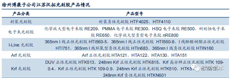

徐州博康光刻胶产品类型丰富,可覆盖多种应用领域
。公司目前已成功开发出40余种中高端光刻胶产品系列,包括KrF/ArF光刻胶单体、KrF/ArF光刻胶、G线/I线光刻胶、电子束光刻胶及GHI超厚负胶等产品类型,覆盖IC集成电路制造、IC后段封装、化合物半导体、分立器件、电子束等多种应用领域。

。徐州博康目前正在新建生产基地,该项目完全建成投产后将拥有年产1100吨光刻材料及10000吨电子级溶剂的总产能,可实现年产值20亿元,有望成为中国目前产品最齐全、技术水平最高的光刻胶材料研发制造基地之一。
南大光电是一家专业从事高纯电子材料研发、生产和销售的高新技术企业
,通过承担国家重大技术攻关项目并实现产业化,公司已经从多个层面打破了所在行业内的国外长期垄断,前驱体、电子特气、光刻胶三大关键半导体材料的布局基本形成。

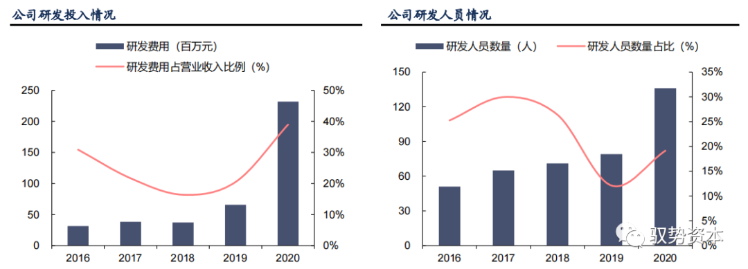

在长期的发展过程中,公司形成了较为完备的研发设计体系,通过逐年加大科研力度,技术实力得到不断增强
。2020年,公司研发投入总额为2.32亿元,占营业收入的比例为38.98%。研发投入同比增长247.54%,主要是“ArF光刻胶产品的开发和产业化”项目增加投入所致。同时,公司研发人员数量逐年增加,截至2020年底,公司拥有研发人员136人,占公司总人数的比例为19%左右。科研力度的加大,使得公司技术实力及自主创新能力得到不断增强。截至2020年底,公司及主要子公司自主开发的专利共计79项,其中发明专利21项,实用新型专利58项。
公司2021年拟通过定增募资1.5亿元用于ArF光刻胶技术开发及产业化项目
。项目计划到2021年底,公司将达到年产25吨193nm
(ArF干式和浸没式)
光刻胶产品的生产规模,产品性能满足90nm-14nm集成电路制造的要求。同时,计划建立国内第一个专业用于ArF光刻胶产品开发的检测评估平台,满足先进光刻胶产品和技术开发的需求。公司欲通过此次定增项目实现高端光刻胶生产的完全国产化和量产零的突破,提升我国高端光刻胶这一领域的自主水平。
