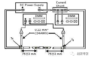

5.组装如图下图 所示的测试电路,电流电阻测试装置。调整电源,为步骤 1 所选的导体提供 5A /平方毫米导体截面所需的测试电流。所选导体的横截面面积见 ISO 6722-1、SAE J1127 或 SAE J1128。可以对一个以上的端子对进行串联测试。对于毫伏测试引线的放置,请参阅下图用于连接电阻毫伏引线位置。记录使用的测试电流。
电动汽车高压线束接触电阻(电压降)测试方法及 标准的图3
6.使用在步骤 5 中确定的测试电流,测量并记录在测试期间要使用的导体尺寸和绝缘类型的150mm 上的毫伏降。对于测试端板型连接器,并测量仅 75mm 导体上的毫伏降。对于每一侧超过 75±3mm 的附着点,按步骤 9额外的导线电阻应被测量和减去。建议将振动引线附加在初始保持点之外,导致引线>75 毫米引线。
7.选择测量的首选方法(焊接感应线或探针)并记录所选择的方法。在任何一种情况下,必须对所有绞合电缆焊接感应测点T1。对于端板型连接器,T2 根据 上面连接到端板端子。所有毫伏引线必须不大于0.22mm 2 。
8.为步骤 5 中确定的电流设置电源,并至少等待 30 分钟,以确保测试电流稳定在适当的值。根据制造商的建议,给所有其他测试设备足够的时间来加热和稳定。
9.使用步骤 5 中确定的测试电流,测量并记录测试点 T1 和 T2 之间的毫伏电压降(mVD)读数。在下面的方程式中使用这些值来计算整个连接的电压降,包括压接和端子接触。对于端板型连接器,按照 步骤5 , T2 被连接到端板连接器的“尾部”。
整个连接的毫伏电压降= 毫伏电压降 (T1 - T2) - [导线电压降 (第 6 步)]

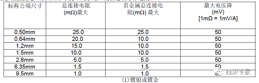

总连接电阻 = (整个连接的毫伏电压降/测试电流)使用这些结果验证符合 下面的接受标准。端子尺寸在 0.50mm 到 9.5mm 之间,表中未计算的值,用插值法计算。这些值适用于任何环境或机械条件作用前后和现场样品。

二、接受标准
对于内联连接器,下表 中的值用于“压接-压接”测量(上图  中的 T1 到 T2 减去适当的导体电阻)。对于端板连接器,这些值是“压接到尾”(图 5.1.5 中的 T1 到 T2)减去适当导体电阻。
