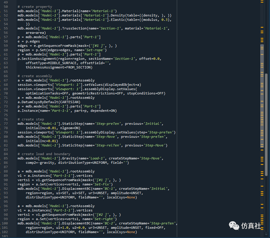

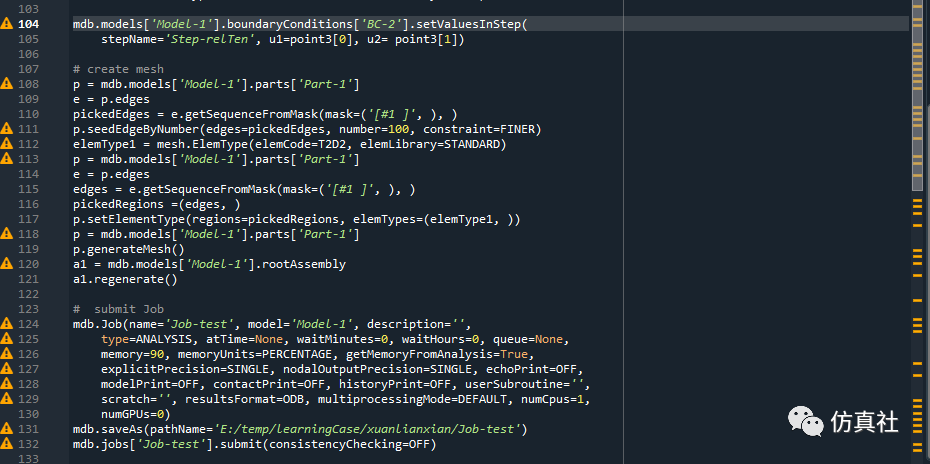

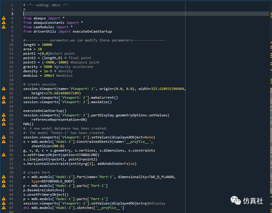

使用truss单元模拟绳索变形前,需要对其施加一定的预应力来保证分析可以进行下去。绳索没有塑性变形,施加预应力后再撤销预应力对结果不会有影响。为了更好地控制悬链线形状以及力学参数,使用参数化建模的方式。脚本文件(.py文件)是通过在CAE界面操作获得.rpy文件,然后修改其后缀得到。最后将需要修改的参数,统一放在放在脚本文件开端,方便修改。脚本文件包含了在CAE界面操作的所有建模流程,具体见下图所示代码。
二次开发|Python脚本文件生成悬链线的图4
二次开发|Python脚本文件生成悬链线的图5
二次开发|Python脚本文件生成悬链线的图6
图4 脚本文件

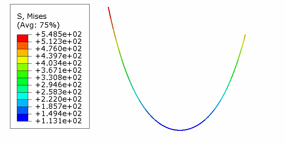

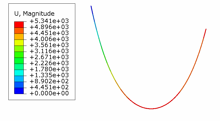

3.结果展示
二次开发|Python脚本文件生成悬链线的图7
图5 悬链线应力云图
二次开发|Python脚本文件生成悬链线的图8
图6 悬链线位移云图
