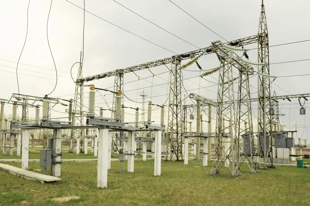

线路侧PT(电压互感器)作用
线路PT只有单相有的(A、B、C都可以),它的作用重合闸需要检无压或检同期时用:
1、线路跳闸时,用于检定线路无电压,重合闸才能动作重合;
2、当线路送电时,用线路PT采电压量,用于进行线路和母线电压比较,以便进行同期合闸。
线路装设单相PT的作用是抽取线路的一个电压量来作为自动重合闸装置检同期或检无压合闸的依据。比如说自动重合闸装置需要本侧先合闸的话,那么可设定为检无压,这样线路跳闸之后,重合闸装置会通过线路单相PT检测到线路没有电压了,便检无压自动合闸。如果需要对侧先合闸,本侧检同期合闸,如果对侧没有合闸,线路单相PT则检测不到电压,重合闸装置不会先合闸,只有当对侧合闸了,重合闸装置便会将线路单相PT和对应相的母线PT两者采集的电压量做同期比对,如果同期检定成功,则发出检同期合闸指令。
可见,无论自动重合闸是检同期还是检无压方式,都要依靠线路单相PT采集的一个电压量才能完成,这也正是线路单相PT的作用,即供重合闸装置检同期或检无压使用。
线路侧PT(电压互感器)作用的图1
也许有师傅会疑问,为什么线路装单相PT而不装三相PT呢?
因为重合闸在单重方式时是不考虑同期检定的,也就是说三相重合闸才考虑,那么三相重合闸的前提则是三相跳闸,可见,已知三相是同时跳闸的情况下,只要检测一相没有电压,也就等于是三相都没有电压了,从而检无压成立。此外,在同期检定的时候,发电机组同期检定比较严格,所以发电机和系统侧的三相电压都要送到自动准同期装置里进行判别,而线路同期检定就比较简化一些,只要把待并两侧事先约定好的同一相进行同期检定,相位等条件满足就可以了。
也就是说,线路同期检定只需要线路PT的单相电压和对应母线PT与线路PT同相的那一相电压进行比对即可,所以,线路PT只有一相也就够用了。而且前面已经提到了,只要是事先约定好的同一相进行检定就可以,所以,线路PT有的装在C相,有的装在A相,这个都是没有问题的。而线路保护所用的电压量,那是取自母线PT的,而且基本都是三相电压量了。
