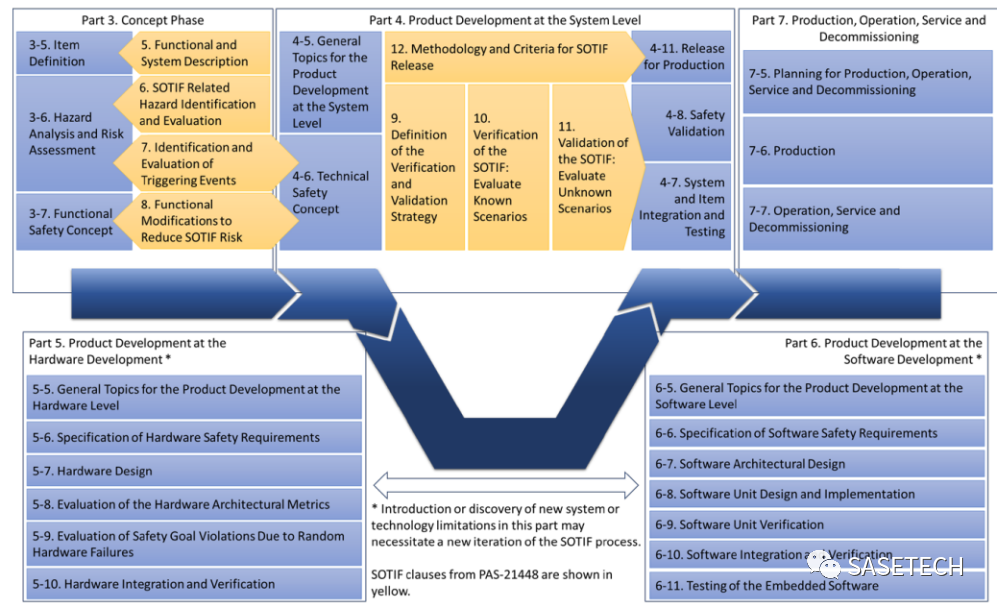

SOTIF主要工作内容是Clause6-Clause12,6-7进行SOTIF HARA分析,识别system limitation和triggering event,与ISO26262中Part3处于同一阶段。
功能安全Part3包括相关项定义、危害分析和风险评估等活动,输出功能安全概念。功能安全概念描述了分配给实施安全措施的架构元素。SOTIF包括功能更改,是为避免、减少或缓解导致 SOTIF风险的 system limitation而制定的措施。
ISO26262第4部分是系统级产品开发,将功能安全概念分解为技术安全概念,同时还定义确认测试策略。SOTIF V&V与Part4可在同一阶段开发,包括V&V策略制定与实施。
浅谈SOTIF validation的图2
图2:SOTIF开发流程(融合功能安全)
可以看出SOTIF内容覆盖面同样很广,本文主要就validation target如何制定,给出对于标准的解读和自己的思考。

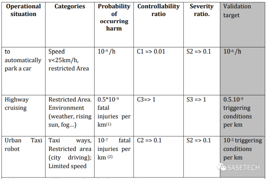

识别step1中发生事故的可接受准则AH,需要查询事故数据库,比如德国GIDAS数据库,经历较多年的发展已经较为完善,国内CIDAS数据库统计正在建立过程中,目前数据还不全。典型的指标如(有些是里程指标/km,有些是时间指标/h,可以结合车速进行换算):
浅谈SOTIF validation的图4
图3:AH示例

在风险识别和评估中,假设伤害H识别后,对应的可接受准则为AH=10^-8/h,从实际数据中得知危害行为导致不可控的百分比为PC|E=10%。达到可接受标准的严重度对应的为PS|C=10%。驾驶员在该场景下(危害行为导致伤害)暴露概率预估为PE|HB=5% driving time。因此可以计算target value如下:
浅谈SOTIF validation的图7
因为满足泊松分布,如果5000h测试周期内没有发生危害行为即有63%置信度认为风险可控。不同的功能以及危害行为需要取不同的置信度。

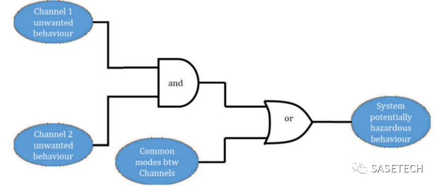

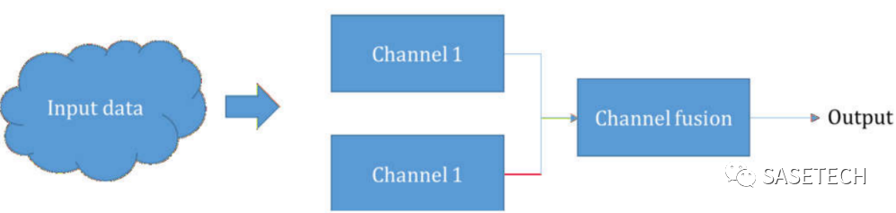

最后介绍下如果计算出来validation target时间很长,是否可以通过类似ASIL分解的方法对路试时长进行裁剪。举个例子,假设我们通过上述公式整个系统的Rhb=10^-9,同时系统内有两条独立的路径实现同一个功能(如前视摄像头,环视摄像头均可检测车道线),我们是否可以对两条路径单独验证,这样每条路径的验证时长可以缩短(可能缩短至10^-3 OR 10^ 4),因为任一通道的潜在功能缺陷可以被视为“多点功能缺陷”。如下图所示,假设channel fusion模块没有功能缺陷,且能够比较来自两个通道的信息,若发现不一致,则输出不一致信息。
浅谈SOTIF validation的图8
图4:Two channel system architecture
如果上述“SOTIF分解”可行,则如何进行指标分解?
这是个挺有意思的话题,比如“多点功能缺陷”是否可以类比ISO26262中“多点故障”,进而参考Part10中的多点故障计算公式进行推导?留给各位思考。
