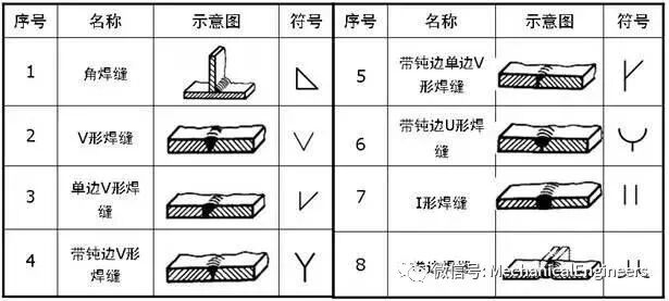

3、焊缝符号及其标注

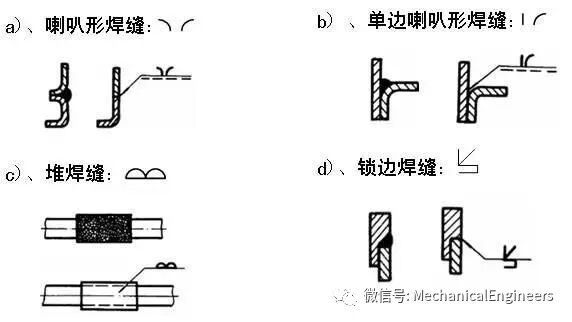

(1)焊缝基本符号是表示焊缝横断面形状的符号,共有13个(详见GB/324-88),例如:
【机械制图】不会焊缝标注,就不设计焊接件—送你一份焊缝标注实例的图3

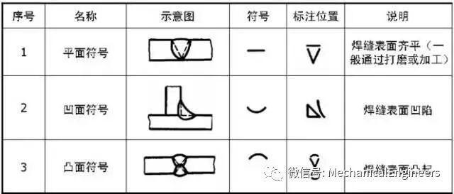

(2)辅助符号是表示焊缝表面形状特征的符号。不需要确切地说明焊缝的表面形状时可以不加注辅助符号。辅助符号配置在基本符号固定位置。辅助符号有3个。
【机械制图】不会焊缝标注,就不设计焊接件—送你一份焊缝标注实例的图4

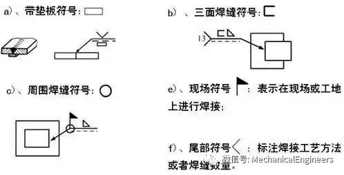

(3)补充符号是为了补充说明焊缝的某些特征而采用的符号,一共有5个。
【机械制图】不会焊缝标注,就不设计焊接件—送你一份焊缝标注实例的图5
(4)特殊符号是为了满足某些特殊情况而规定的焊缝符号,共有4个。
【机械制图】不会焊缝标注,就不设计焊接件—送你一份焊缝标注实例的图6

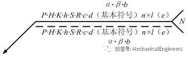

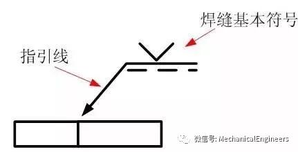

4、指引线及其标注
指引线由箭头线和基准线组成。
【机械制图】不会焊缝标注,就不设计焊接件—送你一份焊缝标注实例的图7

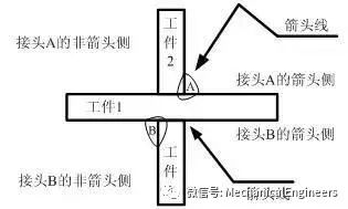

(1)箭头线:箭头可指向接头侧和非接头侧;箭头线相对焊缝的位置一般没有特殊要求;允许箭头线弯折一次。
【机械制图】不会焊缝标注,就不设计焊接件—送你一份焊缝标注实例的图8

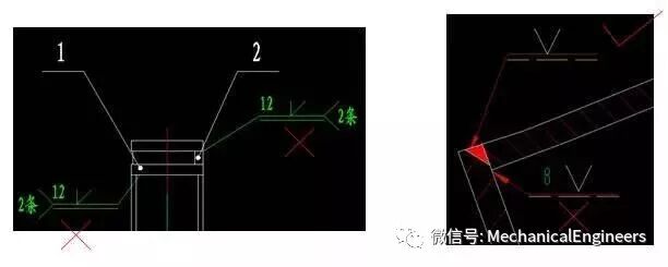

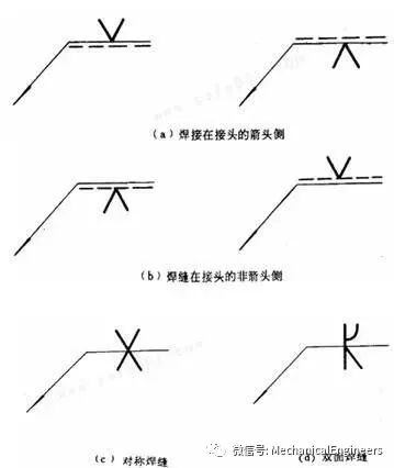

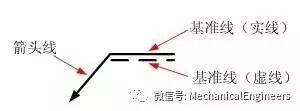

(2)基准线 基准线含有实线基准线和虚线基准线。虚线基准线可画在实线基准线的上方或下方; 焊缝符号标注在实线基准线上说明焊缝在箭头侧,标注在虚线基准线上说明焊缝在非箭头侧; 标注双面或对称焊缝时可不加虚线。
【机械制图】不会焊缝标注,就不设计焊接件—送你一份焊缝标注实例的图9

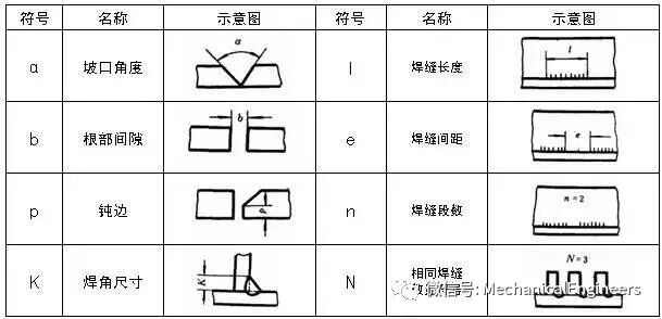

5、焊缝尺寸符号及其标注
(1)焊缝标注有必要时可附带有焊缝尺寸符号及数据。焊缝尺寸符号共有16个(详见GB/324-88),例如:
【机械制图】不会焊缝标注,就不设计焊接件—送你一份焊缝标注实例的图10
(2)焊缝尺寸符号及数据的标注原则(如图):焊缝横截面上的尺寸标注在基本符号的左侧;长度方向的尺寸标在右侧;坡口角度、坡口面角度、根部间隙等尺寸标在基本符号的上侧或下侧。相同焊缝数量的符号标在尾部。
【机械制图】不会焊缝标注,就不设计焊接件—送你一份焊缝标注实例的图11
在基本符号的右侧无任何标注且又无其他说明时,意味着焊缝在工件的整个长度上是连续的;在基本符号的左侧无任何标注且又无其他说明时,表示对接焊缝要完全焊透。

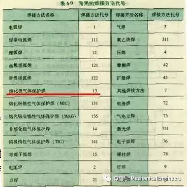

6、焊接方法代号

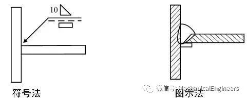

焊接方法代号参照GB/5185-1985 例:如图表示对接接头周围焊缝。焊条电弧焊(111)在非箭头侧打底,表面齐平;埋弧焊(12)焊成的V形焊缝在箭头侧,表面也要求齐平。
【机械制图】不会焊缝标注,就不设计焊接件—送你一份焊缝标注实例的图12

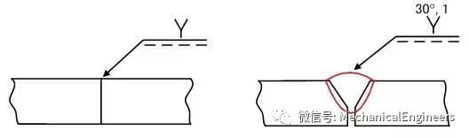

7、焊接标注说明
(1)坡口尺寸的标注对一般焊缝,只标注基本符号,不标注坡口尺寸,坡口尺寸由工艺决定;对有强度、气密性等要求的焊缝或受结构限定的特殊坡口,应标注坡口尺寸,必要时用图示法绘制坡口结构图。
【机械制图】不会焊缝标注,就不设计焊接件—送你一份焊缝标注实例的图14

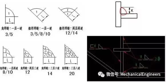

(3)焊脚尺寸K的大小一般为:3、5、8、10、12、14、20
【机械制图】不会焊缝标注,就不设计焊接件—送你一份焊缝标注实例的图17

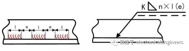

(4)断续焊缝的标注如下图:n表示焊缝段数;表示焊缝长度(不计弧坑);e表示焊缝间距。
【机械制图】不会焊缝标注,就不设计焊接件—送你一份焊缝标注实例的图18免责声明:本文系网络转载,版权归原作者所有。如涉及版权,请联系删除!文中内容仅代表作者个人观点,转载不同于本平台认同或者持有相同观点。
