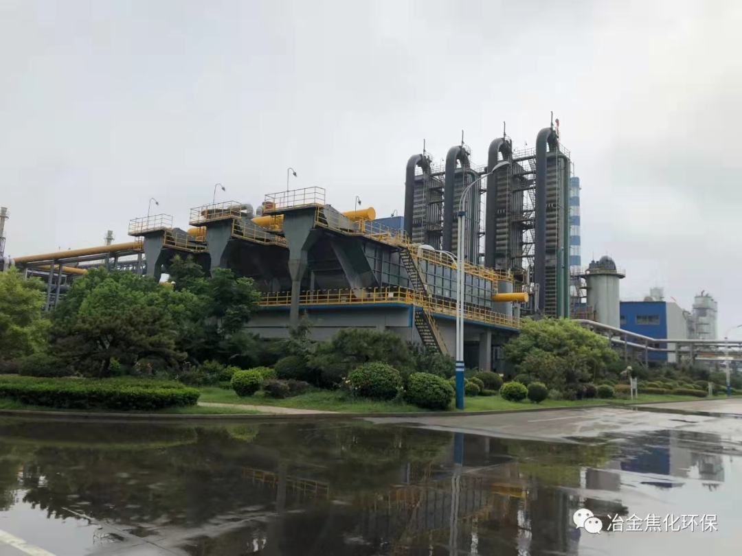

煤气的初冷和焦油的回收
 荒煤气的主要成分有净焦炉煤气、水蒸气、煤焦油气、苯族烃、氨、萘、硫化氢、其他硫化物、氰化氢等氰 化 物、吡啶盐等。
 回收炼焦化学产品具有重要的意义。煤在炼焦时,除有75%左右变成焦炭外,还有25%左右生成多种化学产品及煤气。来自焦炉的荒煤气,经冷却和用各种吸收剂处理后,可以提取出煤焦油、氨、萘、硫化氢、氰化氢及粗苯等化学产品,并得到净焦炉煤气,氨可以用于制取硫酸铵和无水氨;煤气中所含的氢可用于制造合成氨、合成甲醇、双氧水、环己烷等,合成氨可进一步制成硫酸铵等化肥;所含的乙烯可用于制取乙醇和三氯乙烷的原料,硫化氢是生产单质硫和元素硫的原料,氰化氢可用于制取黄血盐钠或黄血盐钾;粗苯和煤焦油都是很复杂的半成品,经精制加工后,可得到的产品有:二硫化碳、苯、甲苯、三甲苯、古马隆、酚、甲酚和吡啶盐及沥青等,这些产品有广泛的用途,是合成纤维、塑料、染料、合成橡胶、医药、农药、耐辐射材料、耐高温材料以及国防工业的重要原料。
 回收工艺的组成为:焦炉炭化室生成的荒煤气在化学产品回收车间进行冷却、输送、回收煤焦油、氨、硫、苯族烃等化学产品,同时净化煤气。化产回收车间一般由冷凝鼓风工段、HPF脱硫工段、硫铵工段、终冷洗苯工段、粗苯蒸馏工段等工段组成。
冷凝工段
1、煤气的初冷和焦油氨水的分离
煤气初冷的目的一是冷却煤气,二是使焦油和氨水分离,并脱除焦油渣。
在炼焦过程中,从焦炉碳化室经上升管逸出的粗煤气温度为650~750℃,首先经过初冷,将煤气温度降至25~35℃,粗煤气中所含的大部分水汽、焦油气、萘及固体微粒被分离出来,部分硫化氢和氰化氢等腐蚀性物质溶于冷凝液中,从而可减少回收设备及管道的堵塞和腐蚀;煤气经初冷后,体积变小,从而使鼓风机以较小的动力消耗将煤气送往后续的净化工序;煤气经出冷后,温度降低,是保证炼焦化学产品回收率和质量的先决条件。
煤气的初冷分为集气管冷却和初冷器冷却两个步骤。

1.3 煤气的初冷流程
 焦油煤气与喷洒氨水、冷凝焦油等沿吸煤气主管首先进入气液分离器,煤气与焦油、氨水、焦油渣等在此分离。分离出来的焦油、氨水和焦油渣一起进入焦油氨水分离槽,经过澄清分成三层:上层为氨水;中层为焦油;下层为焦油渣。沉淀下来的焦油渣由刮板输送机连续刮送至漏斗处排出槽外,有小车定期送往煤场。焦油则通过液面调节器流至氨水中间槽,由此泵往油库工段焦油贮槽。氨水由分离槽上部流至氨水中间槽,再用循环氨水泵送回焦炉集气管以冷却粗煤气,这部分氨水称之为循环氨水。
 经气液分离后的煤气进入横管式初冷器,横管式初冷器煤气通道,一般上段用循环氨水喷洒,下段用冷凝液喷洒。上段冷凝液从隔断板经水封自流至氨水分离器,下段冷凝液经水封自流至冷凝液槽。下段冷凝液主要是轻质焦油,作为下段喷洒液有利于洗萘。突出特点是横管式初冷器的热负荷显著降低,冷却水用量大为减少。
 随着煤气的冷却,煤气中剩余的绝大部分的焦油气、蒸汽和萘在初冷器中被冷却下来,萘溶解于焦油中。煤气中一定数量的氨、二氧化碳、硫化氢、氰化氢和其他组分溶解于冷凝水中,形成了冷凝氨水。焦油和冷凝氨水的混合液称为冷凝液。冷凝氨水中含有较多的挥发铵盐,固定铵盐的含量较少。循环氨水中则主要含有固定铵盐,在单独循环使用时,固定铵盐含量可高达30~40g/L。为了降低循环氨水中固定铵盐的含量,以减轻对焦油蒸馏设备的腐蚀和改善焦油的脱水、脱盐操作,大多采用两种氨水混合的流程,混合氨水固定铵盐的含量可降至1.3~3.5 g/L。冷凝液自流入冷凝液槽,再用泵送入机械化刮渣槽,与澄清氨水混合液澄清分离。分离后所得剩余氨水送去脱酚和蒸氨。
 由横管式初冷器出来的煤气尚含有1.5~2g/m3的雾状焦油,被鼓风机抽送至电捕焦油器除去绝大部分焦油雾后,送往下一道工序。
