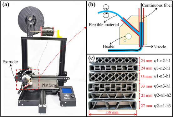

从相应的进料通道中,分别将连续的纤维和柔性材料引入挤出机中。挤出机中的加热装置提供足够的热,使柔性热塑性材料从固态熔化为熔融状态。然后,在牵引力的作用下,将浸渍了熔融材料的纤维束从喷嘴中喷出,在平台上固化。典型的CFRCTCSs的打印路径方案,包括ψ2-n1-h1、ψ2-n2-h1和ψ2-n3-h1。
哈工大《CS》:具有形状记忆能力的3D打印连续纤维增强复合波纹夹芯结构的弯曲性能及失效行为研究的图2
图 2 集成CFRCTCSs的3D打印示意图:(a)3D打印设备;(b)打印工艺方案;(c)制备的不同几何构形的CFRCTCSs

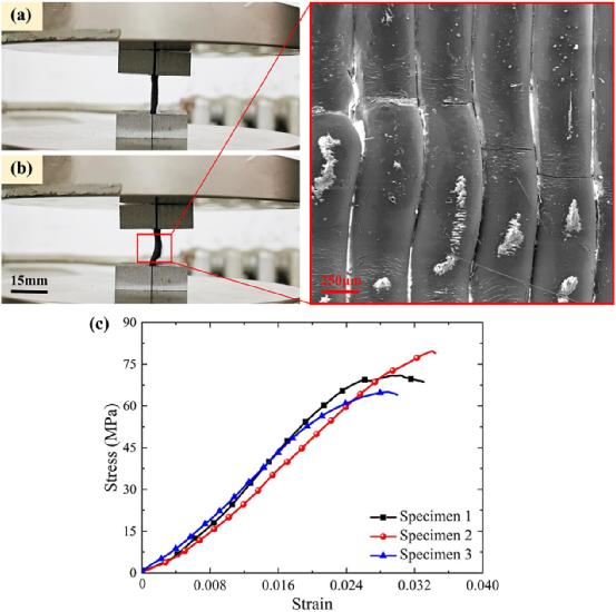

3 对材料成分的试验
压缩试验过程中,在矩形试样的两端固定4个平板铝合金块,以保持其垂直。矩形试件的有效长度为16 mm。该组成材料的平均抗压模量E为3 GPa,抗压强度σ c 为72.6 MPa。
哈工大《CS》:具有形状记忆能力的3D打印连续纤维增强复合波纹夹芯结构的弯曲性能及失效行为研究的图3
图 3 3D打印连续纤维增强复合材料的压缩试验:(a)试件;(b)压缩失效模式;(c)测量的应力-应变曲线

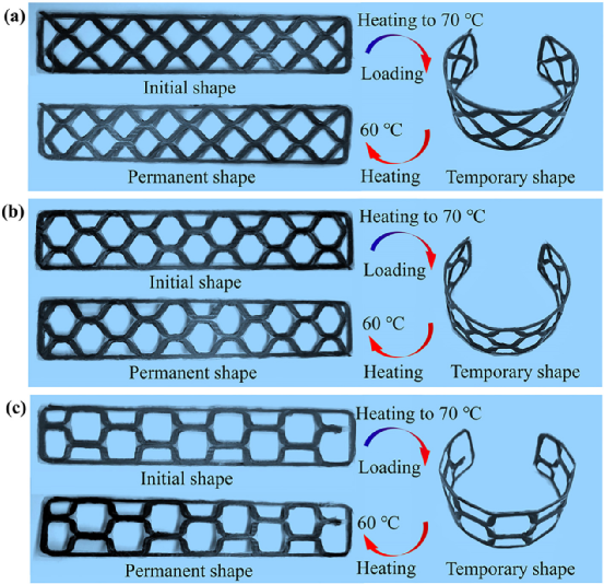

4 形状恢复测试

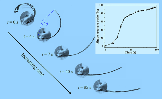

所有试件的初始形状均为矩形,几何尺寸为158×33×1.2 mm。在70°C的温度条件下,将试样编程成内径为32 mm的圆弧形临时形状。形状回收试验在60°C的热水浴中进行。利用数码相机记录了形状恢复过程。
哈工大《CS》:具有形状记忆能力的3D打印连续纤维增强复合波纹夹芯结构的弯曲性能及失效行为研究的图4
图 4 3D打印CFRCTCSs的初始形状、临时形状和永久形状:(c)ψ3-n3-h1;(b)ψ2-n3-h1;(c)ψ3-n3-h1

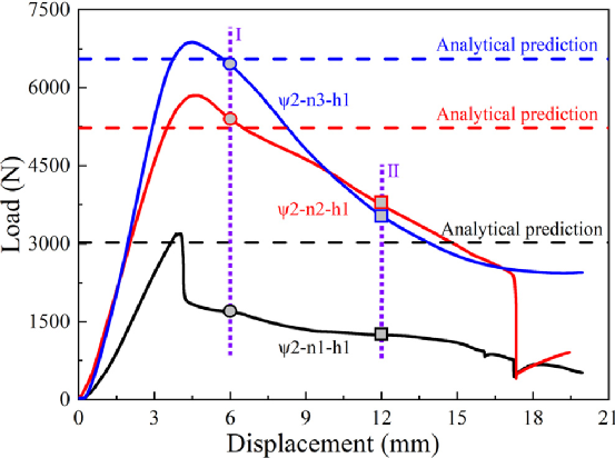

5 夹芯层数的影响
为了研究波纹芯层数对3D打印CFRCTCSs弯曲性能和失效模式的影响,通过三点弯曲试验研究了三种多层夹芯结构(即n1=1、n2=2和n3=3)。这些夹芯结构具有相同的波纹角ψ2=63°和相同的单层夹芯高度h1= 9 mm。很明显,峰值载荷随着层数n的增加而增加。3个试样的预测值分别为3.02 kN、5.22 kN和6.55 kN,分别比实验值分别小5.3%、10.7%和4.7%,与实验结果吻合较好。
哈工大《CS》:具有形状记忆能力的3D打印连续纤维增强复合波纹夹芯结构的弯曲性能及失效行为研究的图5
图 5 不同波纹夹芯层数3D打印CFRCTCSs的弯曲载荷-位移响应曲线

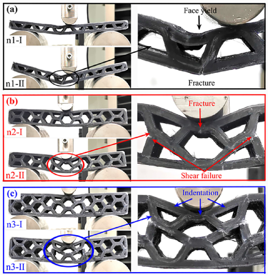

从图中可以看图6a和7a可以观察到,试样ψ2-n1-h1 在弯曲加载时面产生了屈服失效,这与分析预测的失效模式一致。这种面屈服归因于强大的夹芯构形和薄面板。此外,在试样ψ2-n1-h1弯曲过程中,还 出现了梯形波纹夹芯的倾斜网的分层和断裂损伤。与ψ2-n1-h1不同,3D打印CFRCTCSs的坍塌模式以 夹芯剪切失效为主。如图6b所示,试样ψ2-n2-h1的初始失效模式为倾斜构件末端的基体失效。从图7b中可以看出 ,在基体失效后发生明显的纤维抽拔和屈曲,随后发生基体裂纹和裂纹扩展。 当波纹夹芯层数从2层进一步增加到3层时,初始失效载荷的增加显著减少,比从1层增加到2层的增加减少了61.7% 。样品ψ2-n3-h1的 夹芯剪切坍塌如图6c和7c所示。这种坍塌是由于梁的压痕断裂所引起的 夹芯构件的剪切断裂而引起的。
哈工大《CS》:具有形状记忆能力的3D打印连续纤维增强复合波纹夹芯结构的弯曲性能及失效行为研究的图6
图 6 不同波纹夹芯层数的3D打印CFRCTCSs的变形过程和失效图片:(a)ψ2-n1-h1;(b)ψ2-n2-h1;(c)ψ2-n3-h1

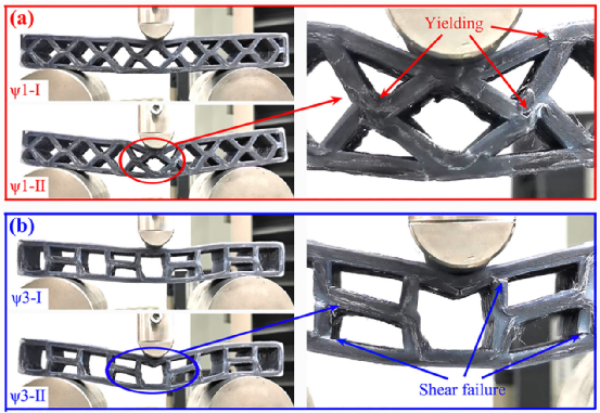

通过对三种不同波纹角的夹芯梁(即ψ1=52°、ψ2=63°和ψ3=90°)的测试,评价了波纹角对3D打印CFRCTCSs弯曲性能的影响。这些夹芯结构具有相同的夹芯层数n=2和相同的单层夹芯高度h=9 mm。通过结合图5与图8,可以知道,ψ1-n2-h1、ψ2-n2-h1和ψ3-n2-h1的实验峰值载荷分别为6.12 kN、5.85 kN和3.74 kN, 随着波纹角的增大,夹芯梁的负载能力减弱 。

哈工大《CS》:具有形状记忆能力的3D打印连续纤维增强复合波纹夹芯结构的弯曲性能及失效行为研究的图9
图 9 具有不同波纹角的3D打印CFRCTCSs的弯曲变形和失效模式:(a)ψ1-n2-h1;(b)ψ3-n2-h1

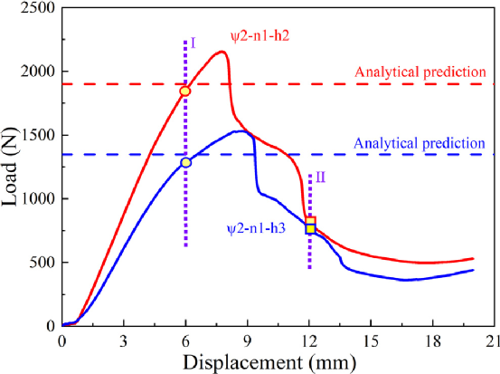

从图5和图11中可以看出,ψ2-n1-h1、ψ2-n1-h2和ψ2-n1-h3的实验峰值 载荷分别为3.19 kN、2.16 kN和1.53 kN。显然,由于受波纹芯高度的影响,夹层梁的二阶惯性矩对波纹芯高度的变化很敏感。 随着波纹芯高度的增加,波纹芯中的倾斜网在相同载荷水平下承受更大的弯矩,导致剪切强度降低 。
哈工大《CS》:具有形状记忆能力的3D打印连续纤维增强复合波纹夹芯结构的弯曲性能及失效行为研究的图11
图 11 不同高度单芯3D打印CFRCTCSs的弯曲载荷-位移曲线

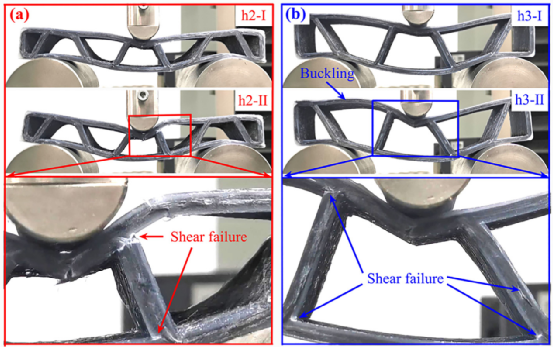

从图12a中可以看出,ψ2-n1-h2上部面板在弯曲试验夹具压痕压力 以及由于滑动而产生裂纹的混合情况下发生断裂。图12b表明, 倾斜芯网的剪切失效是ψ2-n1-h3在弯曲载荷下的主要坍塌模式 。
哈工大《CS》:具有形状记忆能力的3D打印连续纤维增强复合波纹夹芯结构的弯曲性能及失效行为研究的图12
图 12 不同高度单芯的3D打印CFRCTCSs的弯曲变形和折叠模式:(a)=15 mm;(b)=21 mm

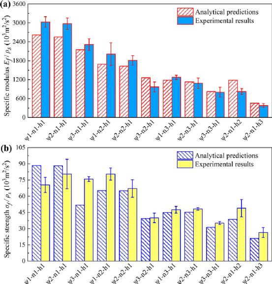

虽然增加夹芯层数可以提高3D打印CFRCTCSs的峰值失效载荷,但是降低了3D打印CFRCTCSs的比弯曲模量和比弯曲强度。
哈工大《CS》:具有形状记忆能力的3D打印连续纤维增强复合波纹夹芯结构的弯曲性能及失效行为研究的图13
图 13 3D打印CFRCTCSs的比弯曲性能的分析预测和实验结果的比较:(a)比弯曲模量Ef/ρs;(b)比弯曲强度σf/ρs

9 形状记忆属性
在10s内,回收率达到77%,说明ψ3-n3-h1存在快速的热诱导形状恢复响应机制。ψ3-n3-h1的最大形状回收率高达95%,3D打印CFRCTCSs具有良好的形状记忆性能。
哈工大《CS》:具有形状记忆能力的3D打印连续纤维增强复合波纹夹芯结构的弯曲性能及失效行为研究的图16
图 16 在60℃条件下,编号为ψ3-n3-h1的3D打印CFRCTCSs的形状恢复过程的演示

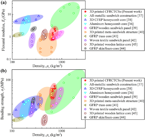

如图17所示,3D打印 CFRCTCSs 比传统的3D 打印夹芯结构,如聚合物meta- 夹芯结构,具有更高的弯曲模量和弯曲强度。 表明连续纤维增强聚合物复合夹芯结构的3D打印方法与一般单一材料的3D打印方法相比,具有相当大的优势和潜力。
哈工大《CS》:具有形状记忆能力的3D打印连续纤维增强复合波纹夹芯结构的弯曲性能及失效行为研究的图17
图 17 (a)3D打印CFRCTCSs的弯曲模量-密度关系图;(b)3D打印CFRCTCSs的弯曲强度-密度关系图
