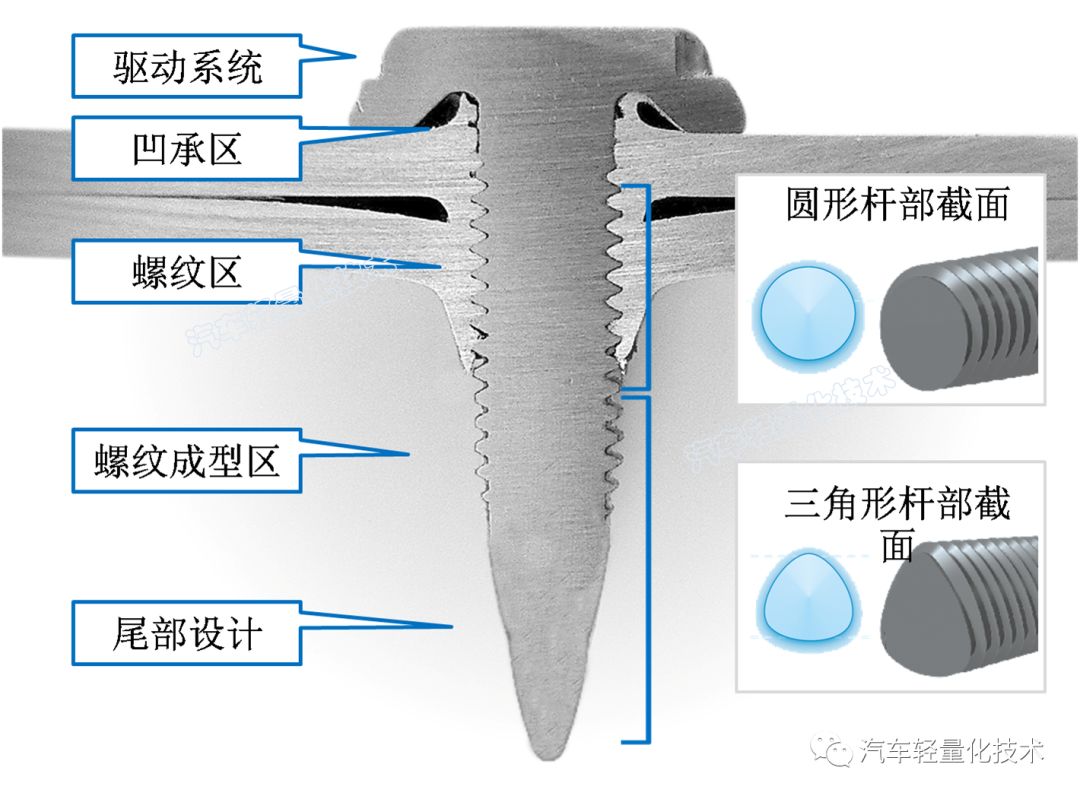

首先想跟大家介绍一个概念,“流钻螺钉”工艺(别称:热融自攻丝/热融紧固系统)。英文中有的翻译为FlowdrillScrews(FDS),也有翻译为FlowFormScrews(FFS),而“流钻螺钉”则指代的是一种高速旋转、自攻丝最后拧紧的连接工艺。该工艺可以在较小变形的情况下实现单边连接,且为一种可拆卸的紧固方式。
【工艺知识】热融紧固技术,拧螺丝的新境界,宝马奔驰奥迪都在用的图1
热融紧固技术是一种通过设备中心拧紧轴将电机的高速旋转传导至待连接板料摩擦生热产生塑性形变后,自攻丝并螺接的冷成型工艺。

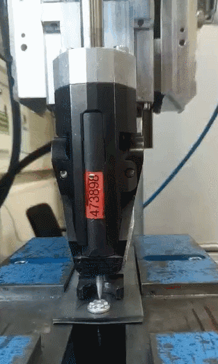

咱们通过一个机器人拧螺钉的视频来看一下这种技术。
视频资料,建议WiFi观看

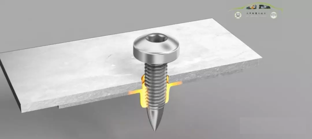

再仔细通过下面这个动图,看一下拧紧螺钉的动作。
【工艺知识】热融紧固技术,拧螺丝的新境界,宝马奔驰奥迪都在用的图3
在拧紧过程开始时,热融螺钉置于无预先钻孔的铝板或薄钢板的表面,高速旋转的螺钉向工件表面施加高下压力,同时产生极高的摩擦热,融化金属。随后,螺钉顶端穿透材料,形成穿孔,并逐渐开始攻螺纹,一旦螺纹形成,螺钉按照预设的扭矩进行拧紧。

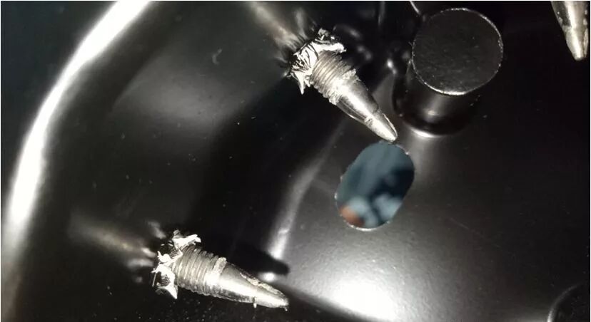

同时,FDS钉子在紧固到位后,将会保持一段时间,在旋转扭矩作用下,产生一个预紧力,可以提高螺纹连接的可靠性、防松能力和螺纹的疲劳强度,增强连接的紧密性和刚性。
拧紧后的效果
【工艺知识】热融紧固技术,拧螺丝的新境界,宝马奔驰奥迪都在用的图6

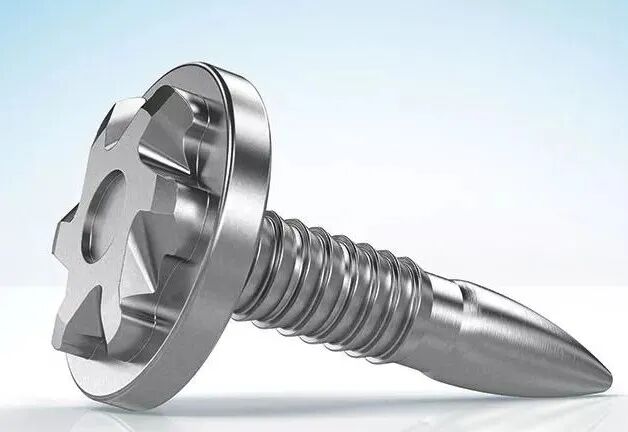

螺钉特写
【工艺知识】热融紧固技术,拧螺丝的新境界,宝马奔驰奥迪都在用的图7

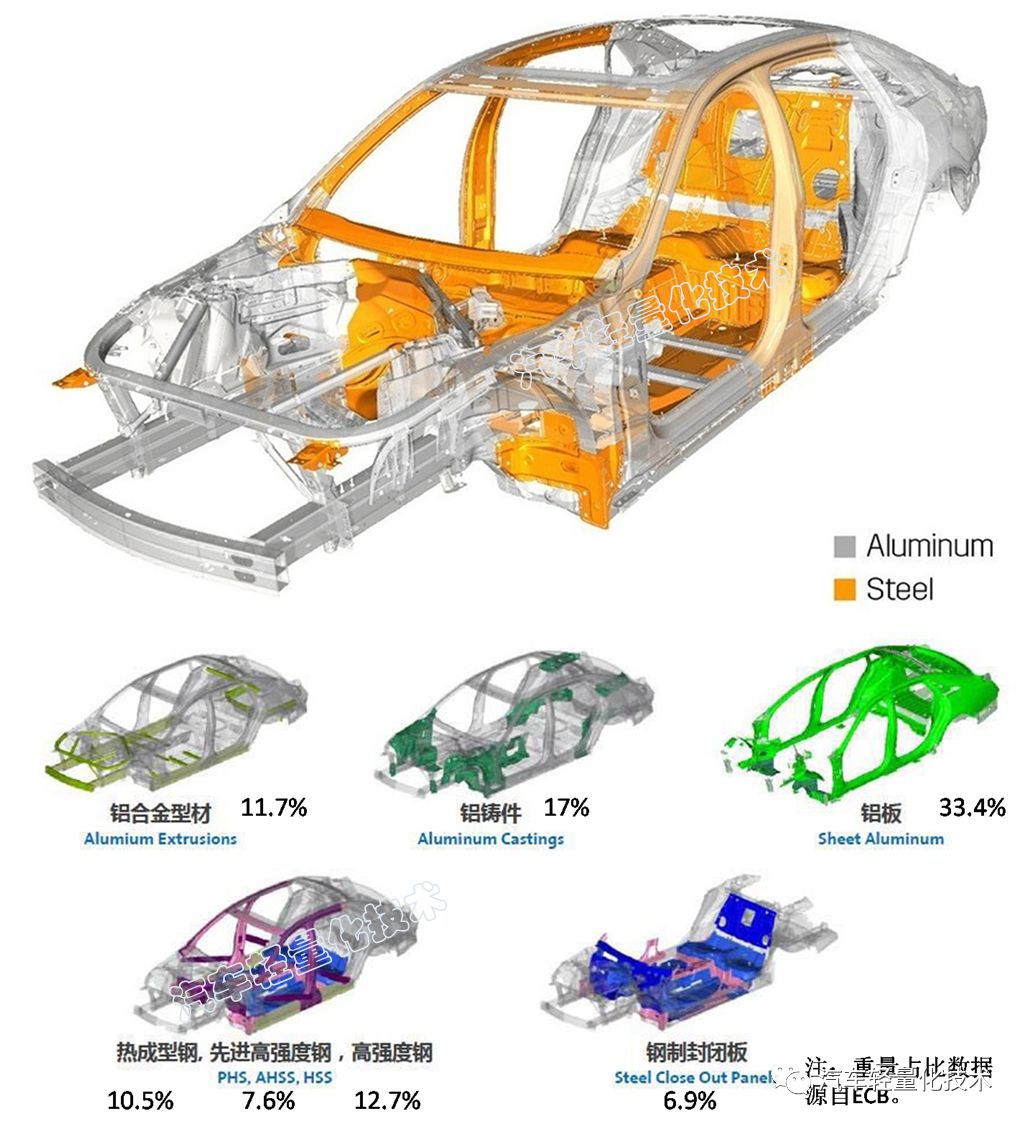

现在越来越多的汽车公司开始应用钢铝混合车身骨架结构,使用铝型材、铝冲压件、铝铸件,以及碳纤维等工程塑料和复合材料类部件,结合各种超高强度钢板,替代传统钢板构件或组件,实现车身框架结构的轻量化和高强度。

凯迪拉克CT6车身材质分布
【工艺知识】热融紧固技术,拧螺丝的新境界,宝马奔驰奥迪都在用的图9

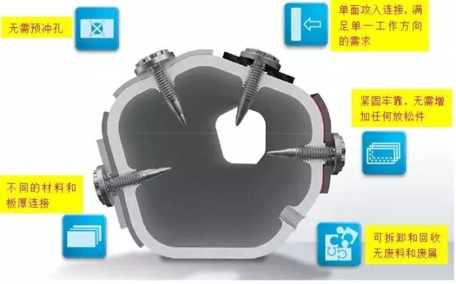

所以,热融紧固件的技术是应运而生。下面这张图是描述的热融紧固技术的优势。
【工艺知识】热融紧固技术,拧螺丝的新境界,宝马奔驰奥迪都在用的图10
无需预冲孔、单面连接、可以完成铝件与铝件、铝件与钢件的相互紧固连接……

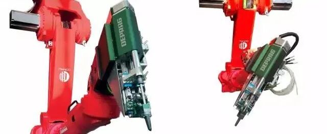

柯马机器人配合热融紧固系统
许多欧洲汽车厂商早已经开始使用热融紧固技术,如捷豹XK和X150,奥迪R8、A8、TTCoupe、A6等;欧洲的尼桑、路虎、保时捷、宝马等众多汽车品牌也都引入了该连接工艺;上汽通用刚上市的凯迪拉克CT6车型,实现首次钢铝白车身国产化,糅合了11种不同材质,也大量使用了这种连接技术。
