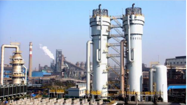

脱硫塔填料更换技术措施的图1
摘要:主要介绍焦炉煤气干法脱硫塔填料更换施工技术在宝钢湛江钢铁煤精干法脱硫装置中的应用,详细叙述人员安全防护措施、旧填料清出方法、新填料装填方法及硫化亚铁(FeS)防自燃措施。
焦炉煤气干法脱硫塔是焦化厂的一种煤气净化设备, 为一种干法立式煤气脱硫塔, 应用粒状填料来脱除焦炉煤气中的硫化物,其脱硫效率较高,但填料的寿命较短,饱和的填料中富含硫化亚铁。如何快速安全的对塔内饱和填料进行更换成了一项重要的事情。本文主要探究了干法脱硫塔填料更换关键施工技术措施,以供参考。
1、工程概况
宝钢湛江钢铁有限公司焦炉煤气精制单元共有12 座干法脱硫塔,每座脱硫塔直径为7 米,高度为19.5 米,塔内填料总重量约480 吨,分18 层均匀分部于塔体内部。干法脱硫塔填料更换施工需要将塔体内部的全部填料分层清出以后装填新填料。
施工难点如下:一是要防止硫化亚铁自燃、起火;二是要保证施工人员在塔体内部有毒有害作业的施工安全。

25 吨、70 吨、200 吨汽车吊各一辆、便携式空气呼吸器四套、载人吊笼一台、对讲机若干台。
