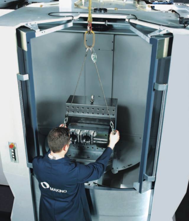

4、 在进行工作台回转交换时,台面上、护罩上、导轨上不得有异物;
5、 NC程序输入完毕后,应认真校对、确保无误。其中包括代码、指令、地址、数值、正负号、小数点及语法的查对;
6、 按工艺规程安装找正好夹具;

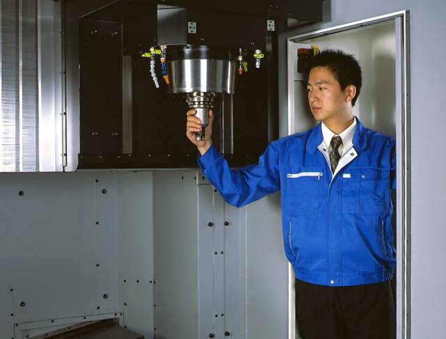

1、 在进行高精密工件成型加工时,应用千分表对主轴上之刀具进行检测,使其静态跳动控制在3µm以内,必要时需重新装夹或更换刀夹系统;
