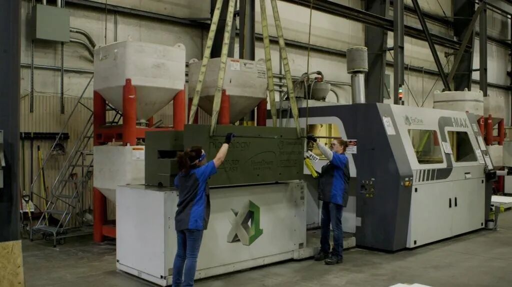

大型砂型铸造模具在3D打印和清洗后即可使用

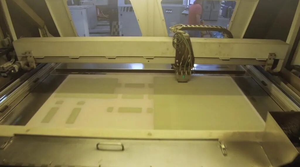

(3D打印的砂模和型芯是在工业3D打印系统中利用数字文件直接逐层制备的。打印头将粘合剂材料液滴喷射在薄薄的沙层上来创建每个横截面)

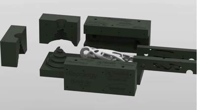

金属铸造模具组件的分解试视图

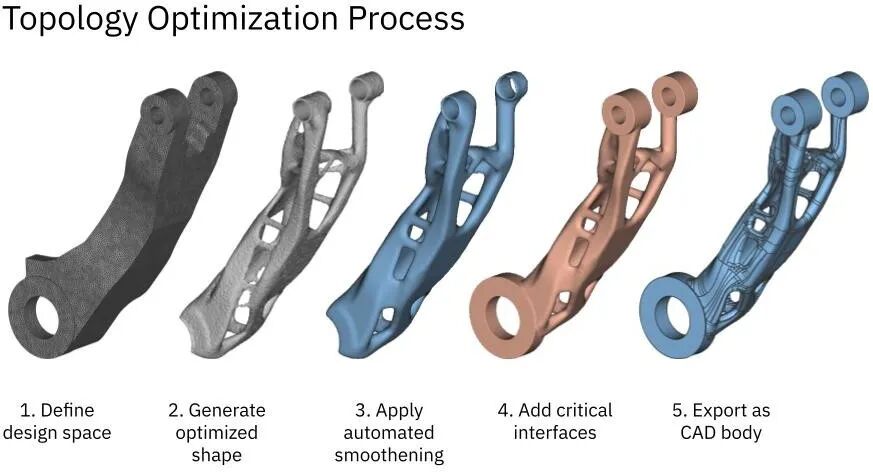

nTopology 拓扑优化过程概述
从原始设计到最终导出CAD主体

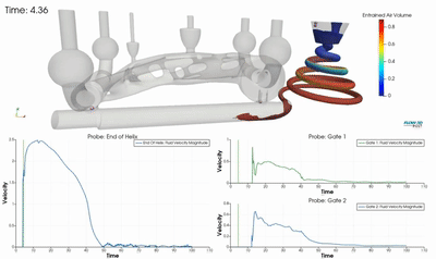

铸造过程模拟帮助团队确保速度流量保持在0.5毫米/秒的临界值以下)
为了确定最佳零件浇铸方向和流道、浇口和冒口的最佳位置,该团队使用铸造模拟软件进行了多次设计迭代。仿真的目的是优化冒口性能,最大限度地减少孔隙率,并验证浇口流速。仿真阶段确保了该部件一次成功制备,并将开发时间从几个月减少到几周。

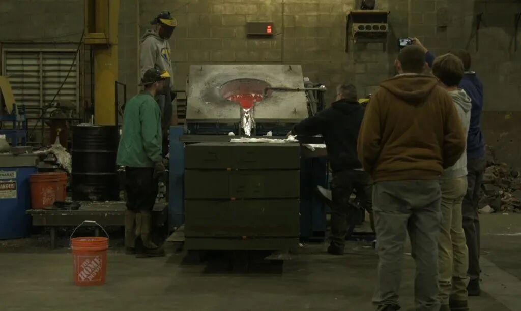

(将熔融金属倒入3D打印模具的过程与在任何传统铸造厂进行的砂型铸造过程是相同的)

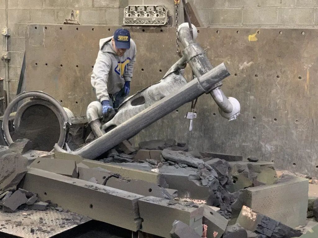

(模具在铸造完成后被破坏以取出金属零件,随后金属零件可以进行后处理操作)
