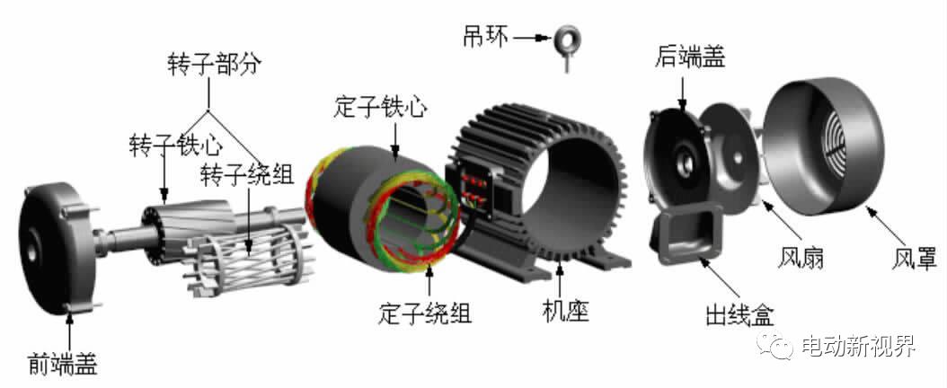

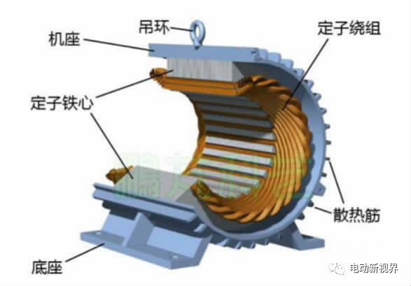

三相交流永磁电动机由定子、转子、机座、风扇、前后端盖等组成,如图 1 所示。永磁同步电机的定子与普通电动机基本一样,由电枢铁心和电枢绕组组成,如图 2 所示。电枢铁心一般采用0.5mm 硅钢冲片叠压而成,电枢绕组采用分布、短距绕组。
浅析纯电动汽车驱动电机控制系统的控制过程的图1
图 1 三相交流永磁电动机
浅析纯电动汽车驱动电机控制系统的控制过程的图2
图 2 永磁同步电机的定子

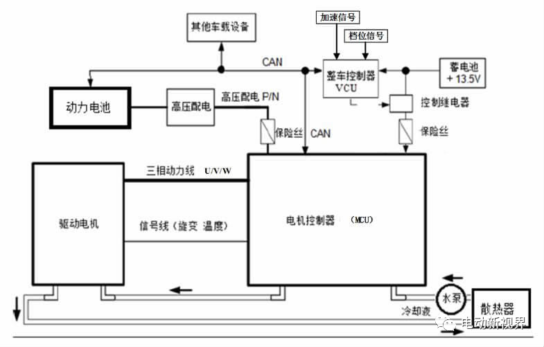

驱动电机系统的控制核心是驱动电机控制模块,驱动电机控制模块主要采用三相两电平电压源型逆变器。驱动电机控制系统中的各种传感器将信号反馈给控制模块,控制模块根据检测测出的电流信号、电压信号、温度信号对电机当前运行状态进行监测并调整相应的参数,完成控制。驱动电机控制模块根据温度传感器反馈的信息,再通过 CAN 线反馈给整车控制器整车控制模块,来控制冷却风扇的开启与否、冷却系统循环的路线,确保电机保持在理想温度下工作。
驱动电机控制系统工作过程见图 3。
