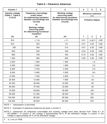

假设当前系统电压为220V这个时候就可以去查表,通过下面的表格可以的得出脉冲的电压(Impulse voltage)这个值,以及这个过电压的等级(通过之前的描述可以得出,开关电源的过电压等级推荐过电压等级2)
【原创分享】电气间隙与爬电间距详解以及PCB中的处理方法的图4
那根据已知系统电压值,以及过电压值可以得到脉冲电压值为2500V。在看下面这张表,即可以直接得到电气间隙。
【原创分享】电气间隙与爬电间距详解以及PCB中的处理方法的图5
由上表可以直接得出电气间隙的值为1.5mm

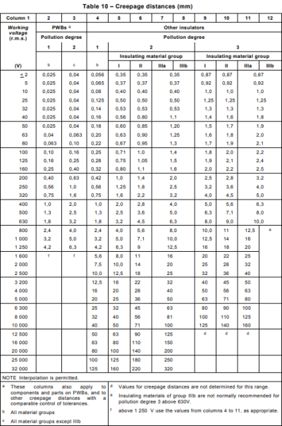

相对于爬电间距也是一样的,爬电间距则是看下面这个表。确定其爬电间距之前还需要知道工作电压以及前文提到的污染等级以及绝缘材料组,根据这几个值去确认高压设计中的爬电间距。假设当前工作电压为220V,通过前文可以知道开关电源以及消费类板子中的常用的污染等级和高压模块材料组,一般是参考污染等级2以及绝缘材料组3a,再通过下面这张表格去查找则可以得出其爬电间距的值为2.5mm
【原创分享】电气间隙与爬电间距详解以及PCB中的处理方法的图6

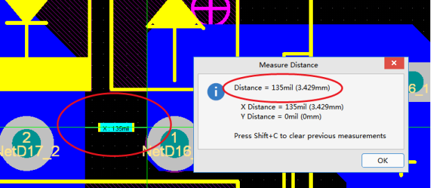

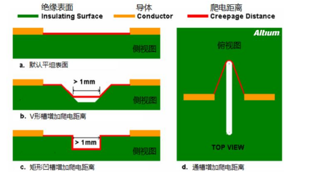

通过上文介绍基本可以大概了解爬电间距以及电气间隙,那在PCB中如何进行处理呢,可以看到下面整张图,电气间隙的间距再PCB中布局来调整器件焊盘到焊盘的间距,而爬电间距有时候假如PCB板上的空间比较紧张的时候则可以通过挖槽增加爬电间距。
【原创分享】电气间隙与爬电间距详解以及PCB中的处理方法的图7
PCB中的设计方法
 下图中是220V的一个爬电间距,让其爬电间距保证大于2.5mm即可。

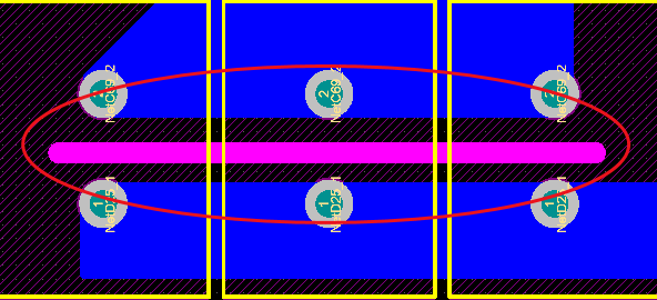

如果遇到一些地方无法满足爬电间距的地方,则可以进行开槽。其开槽宽度最小满足1mm的宽度。防止漏电的风险。
【原创分享】电气间隙与爬电间距详解以及PCB中的处理方法的图9
