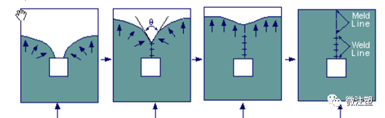

一、熔接痕形成机理
熔接痕(有称夹水纹)是由模具不同位置浇口处流出的熔融塑料汇聚时形成的交接痕迹。熔接痕的形成原因是由于各浇口流出的熔料经过形状复杂的型腔到达汇聚处时各自的温度、压力、速度不完全一致而产生的。
熔体汇合时形成的接缝分熔合线(meld line)和熔接痕(weld line),熔合线的性能明显优于熔接痕。一般而言,汇合角大于135度时形成熔合线,小于135度时形成熔接痕。
注塑成型缺陷之熔接痕解决方案的图1
熔合线的性能明显优于熔接痕,汇合角对熔接缝的性能有重要影响,因为它影响了熔接后分子链熔合、缠结、扩散的充分程度,汇合角越大,熔接缝性能越好。

图:熔接痕和熔合纹的定义

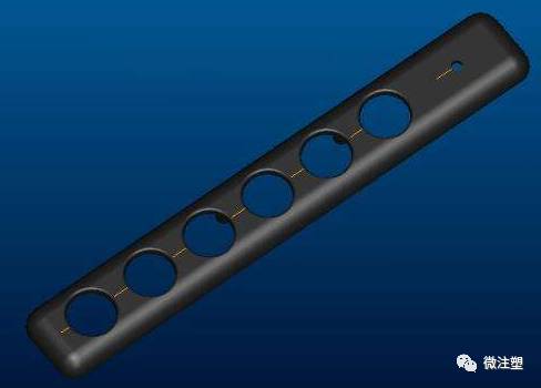

熔接痕是注塑件的薄弱环节,不但影响制品的外观,而且易于产生应力集中,影响制品的总体强度。
