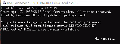

前期准备(这个可以百度,有更详细的安装教程):
  1. 首先需要安装两个软件(InterFortran和vs studio,注意ABAQUS与软件版本号的兼容性,不然会出现配置不成功的情况)。鉴于题主用的是abauqs2016,此处以abauqs2016为例子简述步骤。
  2. Abaqus2016的兼容版本为VS2012,InterFortran2013(需要lic许可证,要不然只能用一年_maybe).
  3. 安装过程中需要记录各自的安装地址,软件安装完成后,在abaqus中的一个launcher.bat文件中将上述两个文件的路径写入该文件(注意路径要正确,同时严格按照格式书写,禁止使用中文字符,禁止多莫名其妙的空格)。
  4.
    abaqus_子程序_高斯热源的图2
显示上图所示即配置成功。

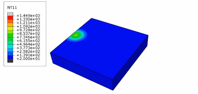

建模(建模过程仅叙述关键点):
  1. 材料属性:必须输入用于温度场计算的热物性参数。将绝对零度设定为-273.15,此时计算出来的温度单位为℃。
  2. 如果只是单纯的温度场分析,将分析步类型设定为热传递,分析步时间按照热源移动速度,模型大小计算得出。
  3. 边界条件:根据需求设定辐射、散热系数。荷载选择表面热流,作用区域定位在热源照射面。预定义场设定初始温度。
  4. 网格类型为DC3D8。
提交计算:

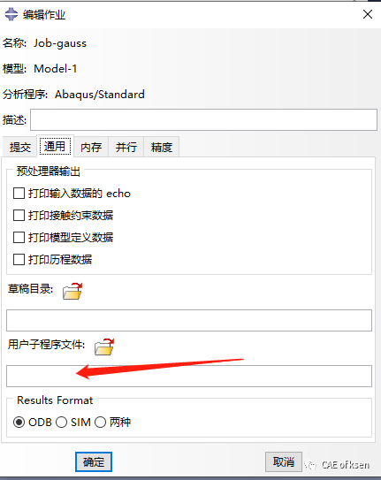

abaqus_子程序_高斯热源的图3
        提交作业,在通用模块用户子程序一栏键入.for子程序路径。
嗯,大概就这样。
