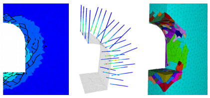

粘合块体模拟BBM是3DEC使用的一种分析岩体裂缝扩展和岩体破碎的方法。BBM由一系列非常小的四面体组成,由于尺寸足够小,因此假定块体是弹性的,块体之间的接触呈弹-塑性状态,破坏沿着这些接触发生。生成BBM的方法有两种,一种方法是用block zone list poly命令将每个单元转化为block[将单元zone转化为四面体tetrahedron---block zone list poly (BBM)],另一种方法是从Griddle[Griddle---FLAC3D和3DEC的高级网格划分工具]中导入。如果产生较大的模型,使用Griddle比使用poly的效率高。作为一种通用的方法,尽管BBM可以应用在岩石工程的众多领域,但是感觉应用在崩落采矿(Caving Mining)的块体破碎分析上更合适一些。
