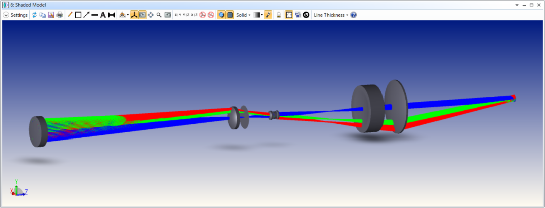

在某些光学系统(瞄准镜,双筒望远镜,安装在三脚架上的照相机等)中,质心是要考虑的重要的机械因素。假设我们正在设计瞄准镜,其中一个约束条件是使系统平衡。这意味着,质心(CM)应该位于前组元件和后组元件之间的中间位置。
加载示例文件:<Documents>\Zemax\Samples\Sequential\Afocal\Afocal Riflescope.zmx
ZEMAX | 使用 ZPL 宏进行优化:ZPLM 操作数的图2

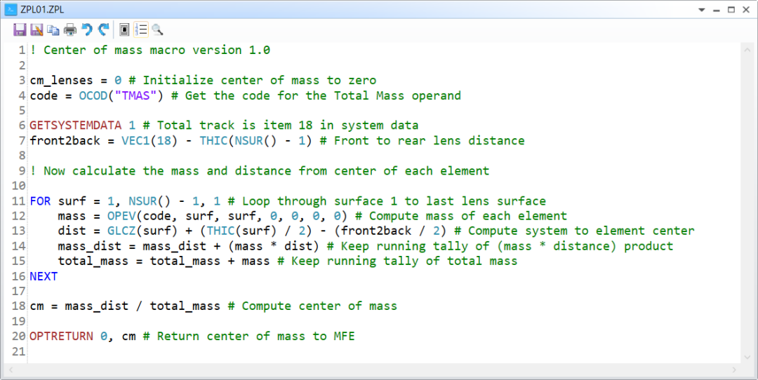

ZPLM 宏代码
文章附件中“质心”宏,如下所示:(联系我们获取文章附件)
ZEMAX | 使用 ZPL 宏进行优化:ZPLM 操作数的图3
将宏另存为:ZPL01.ZPL,以便可以使用 Mac#= 1调用它。

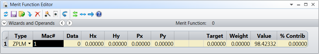

在评价函数中,添加 Mac#= 1,Data= 0 的 ZPLM 操作数,这将运行宏并返回系统的质心。
ZEMAX | 使用 ZPL 宏进行优化:ZPLM 操作数的图4
此处仅返回一个值,要返回其他值,只需在宏中添加额外的  OPTRETURN 行:
OPTRETURN data_number, value
在此示例中,不进行优化,但是,操作过程与其他操作数相同(即设置所需的目标值和非零权重)。请注意,宏返回的值的单位可以是任意的,因此需要考虑ZPLM操作数的权重,以准确地表达此目标值相对于评价函数中列出的其他目标值的重要性。特别是,此宏需要非常小的权重才能使ZPLM与其他针对系统性能的操作数保持平衡。

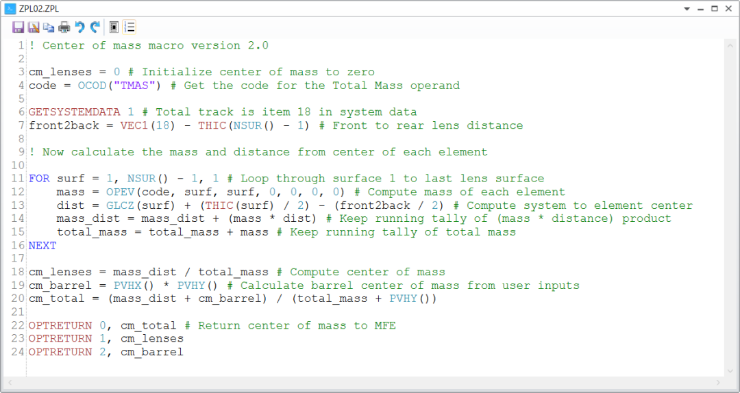

如前所述,ZPLM 可以使用最多四个值(Hx,Hy,Px,Py)将数据传递到宏。可以使用  PVHX(), PVHY(), PVPX(), PVPY() 数值函数在宏中访问传递的值。在此示例中,可以将镜筒质心的位置和质量传递给宏,以说明镜筒和透镜组合的质心。
  • Hx = 镜筒质心到系统中心的距离
  • Hy = 镜筒质量
按照下图修改宏,并将修改后的宏另存为ZPL02.zpl。
ZEMAX | 使用 ZPL 宏进行优化:ZPLM 操作数的图5

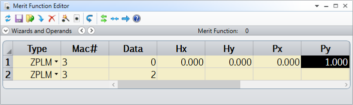

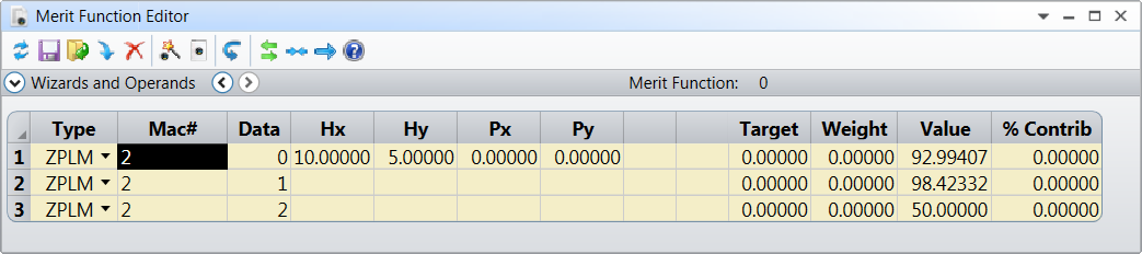

在评价函数中,将 Mac#设置为2,输入镜筒质心位置(Hx)和质量(Hy)的值,并注意报告的数据值的变化:
ZEMAX | 使用 ZPL 宏进行优化:ZPLM 操作数的图6
