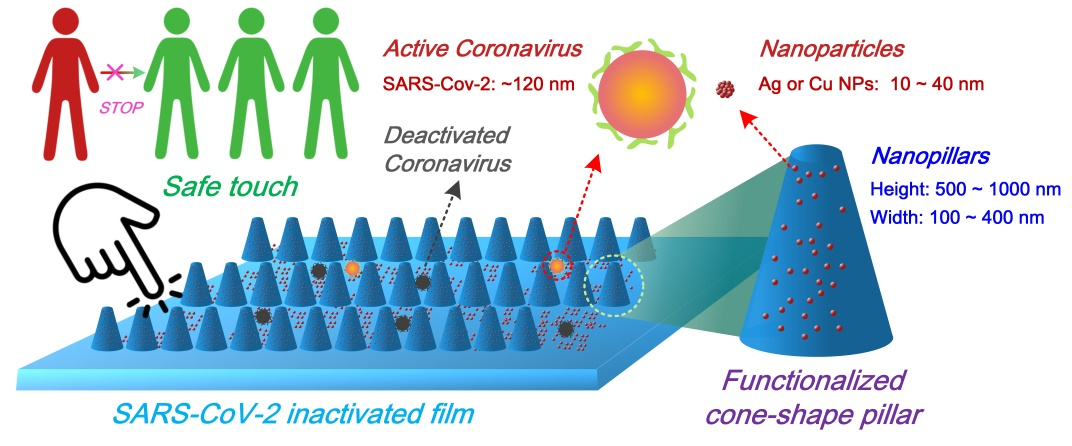

都柏林大学张楠、苏大周宇阳《Nano Letters》:多级复合纳米结构纳米材料高效抗新冠高分子薄膜的图1
图1 抗新冠病毒微纳米薄膜结构设计。

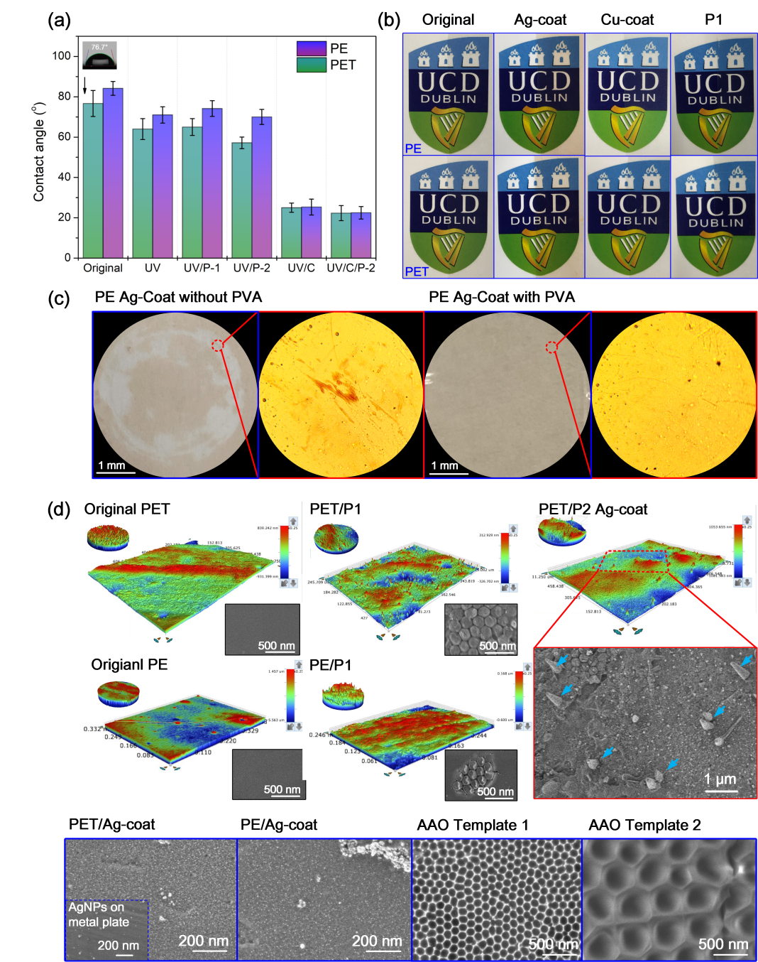

都柏林大学张楠、苏大周宇阳《Nano Letters》:多级复合纳米结构纳米材料高效抗新冠高分子薄膜的图2
图2 (a)表面接触角,(b)光投性,(c)耐磨性,(d)表面微纳米结构。

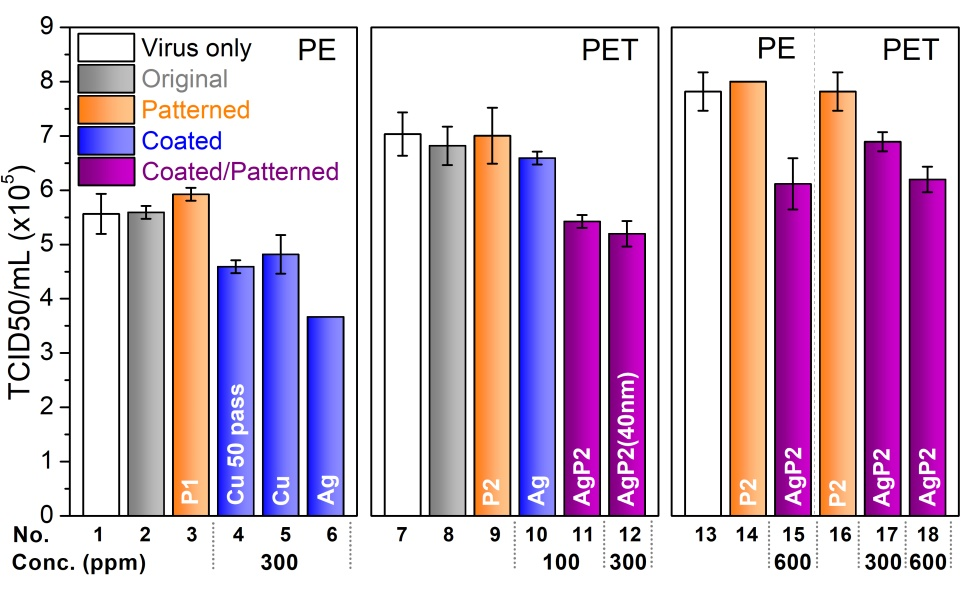

都柏林大学张楠、苏大周宇阳《Nano Letters》:多级复合纳米结构纳米材料高效抗新冠高分子薄膜的图3
图3 新冠病毒与多级微纳米结构PE和PET薄膜接触1h内浓度变化。其中,AAO模板P1和P2的顶直径-底直径-高度(纳米)分别为125-040-250和450-100-1500;4号样品喷涂层数为50,其余为20;12号样品纳米银粒径为40纳米,其余为10纳米。

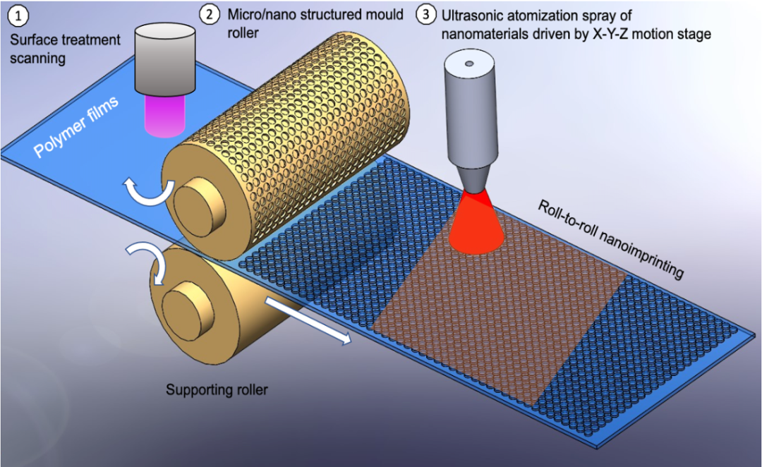

都柏林大学张楠、苏大周宇阳《Nano Letters》:多级复合纳米结构纳米材料高效抗新冠高分子薄膜的图4
图4 抗新冠薄膜工业化生产示意图,(1)膜前处理,(2)纳米压印,(3)超声雾化喷涂。
