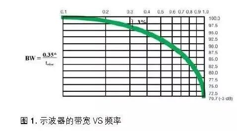

模拟带宽是一个测量指标,简单的定义是:示波器测得正弦波的幅度不低于真实正弦波信号3dB的幅度时的最高频率(见的IEEE-1057)。如图1,是一个理想的示波器带宽和幅度测量误差的曲线图,从图1可以看出,当被测正弦波的频率等于示波器的带宽(示波器的放大器的响应是一阶高斯型)时,幅度测量误差大约30%。
如果想测量正弦波的幅度误差只有3%,被测正弦波的频率要比示波器的带宽要低很多(大约是示波器的带宽的0.3倍)。由于大多数信号是比正弦波复杂的多,使用示波器测量信号的通用法则是:示波器的带宽是被测信号的频率的5倍。

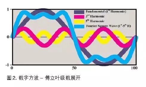

根据采样理论,复杂的信号在频域包含丰富的频谱成分(包含多次正弦波的谐波成分),见图2,利用频谱分析,可以看到被采样信号的频率成分,然而,如果要充分描述这些频率成分的特点,就必须知道组成复杂信号的每个成分的准确幅度和相位信息。
在这种情况下,带宽除了能够告诉将怎样捕获这些细节,其它什么也不能告诉我们。从带宽的测量角度,我们只知道,输入一个频率和带宽相同的正弦波,示波器的幅度测量误差为30%。

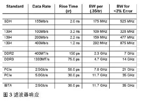

图3的表格给出了不同信号标准所需要的测量系统带宽的建议,建议的系统带宽能够保证上升时间或其它测量得到合理的测试精度。 注意,仪器系统很多因数都会影响在示波器测试上升时间结果的精度,这些因数包括信号源、探头以及示波器。
理解示波器带宽,原来这么简单的图9
图3表格是假设信号和示波器的测试系统都是一阶响应特性,但是在实际上,特别是今天的高速串行信号,这个假设与实际相差甚远。对于最大平坦包络延迟响应,示波器的带宽和上升时间的关系系数接近0.45。在图3中,可以看出上升时间和带宽比例系数的变化,20GHz幅频响应模型也发生变化,从简单的一阶响应到32阶响应。16阶和32阶响应类似现在的高性能示波器的响应特性,这类高性能示波器的tr/BW比例系数接近0.4或0.45。 对于这样的比例系数,示波器的幅频响应从低频到示波器带宽截止频率的平坦度非常好。
另外,如果仪器使用非常好的滤波器,那么它的幅度和相位都会得到较好的补偿,以便以最好的保真度捕获和分析复杂信号。 什么是真正意义上最好的示波器? 两台示波器具有相同带宽性能可以有不同的上升时间,以及不同的幅频响应和相位响应。 因此,只有知道示波器的带宽,将无法可靠地知道其测量能力或其能够准确捕捉复杂信号(像高速串行数据流)的能力。
