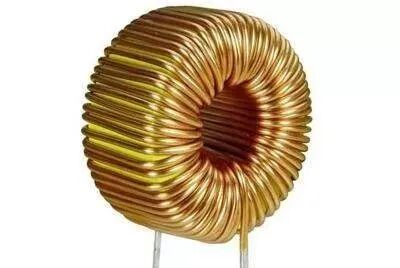

2、电感的作用:
电磁的关系相信大家都清楚,电感的作用就是在电路刚开始的时候,一切还不稳定的时候,如果电感中有电流通过,就一定会产生一个与电流方向相反的感应电流(法拉第电磁感应定律),等到电路运行了一段时间后,一切都稳定了,电流没有什么变化了,电磁感应也就不会产生电流,这时候就稳定了,不会出现突发性的变故,从而保证了电路的安全,就像水车,一开始由于阻力转动的比较慢,后来慢慢趋于平和。
