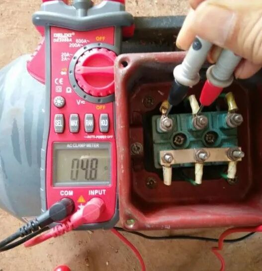

三相电机
三相电机有三副线圈绕组,测量三相电机,万用表的档位打在200欧姆档。三相电机不论是星型接法还是三角形接法,都可以用同样的方法测量,只需要测量U1、V1、W1相互之间的阻值。U1对V1、U1对W1、V1对W1,测量的阻值结果如果一样,相互误差值不超过10%,可以判断线圈无断路、短路问题。
如何用万用表测电机是否烧坏,你只需要掌握这个就行了!的图1
断路:如果其中一组线圈的测量阻值已经无穷大了,或者远远大于其他两组阻值。可以确定电机线圈断路损坏。
短路:测量其中一组绕组阻值与另外两组阻值相差30%以上,造成三相不平衡,可以判断电机短路烧坏。
7.5KW以下的电机线圈阻值一般在2-50欧姆之间。电机功率越大线圈阻值越小,电机功率越小线圈阻值越大。

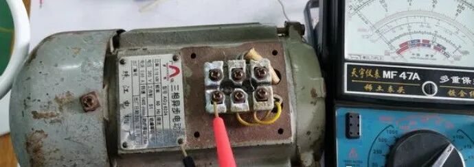

测量绕组之间的阻值是正常后也不能说电机就是好的,还要测量电机的绝缘电阻,也就是绕组对外壳的阻值。万用表档位打在MΩ档位上,分别测量U1、V1、W1与外壳的阻值。测量阻值在0.58MΩ以上,判断电机是好的,测量阻值在0.58MΩ以下,判断电机绝缘不好需要维修。
