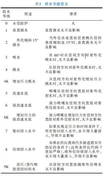

ISO20653 《道路车辆-防护等级(IP代码) -电气设备对外来物、水和接触的防护》引入了防护等级这个概念。防护等级是指用外壳防止接触、外来物和/或水,且由标准化试验方法检验的防护等级。其中防水等级的定义见表1。
关于汽车线束密封防水措施的分析的图1

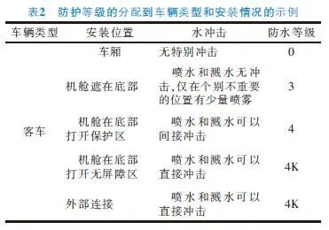

根据防水等级的定义并结合汽车不同区域的环境稳定性,ISO20653标准中提供了一个关于汽车各区域防水等级的示例,见表2。
关于汽车线束密封防水措施的分析的图2
在GC / T 413-2002 《汽车电气设备基本技术条件》中则更加具体地规定了汽车不同区域的防水等级要求:对于装在发动机罩下或外露的产品宜采用的防护等级为IPX4,进行防溅水试验;对于安装在驾驶室和乘务室及行李舱内的产品宜采用的防护等级为IPX3,进行防淋水试验。
此外,控制器或相关组件、接点、塑壳等应避免布置在地板100mm高度以内,如无法满足,必须采取密封措施。

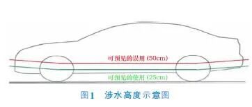

在整车开发过程中,考虑到汽车在积水的街道或者是低洼地带时,需要涉水前行,在防水设计方面需要考量对于整车涉水能力的设定和评估。这时,需要引入涉水线的这个概念,即以一定的速度能安全涉水通过的最大深度。对于这一涉水深度,国家对于燃油车并没有明确的标准,各主机厂依据自身情况而定。图1是某车型的涉水高度标准。
关于汽车线束密封防水措施的分析的图3
对于纯电动汽车来说,上海市新能源汽车对于整车的涉水标准如下:对于纯电动汽车的涉水深度要求在15cm的水深中,以大于等于30km/h的速度行驶,涉水总时间10min;然后在30cm的水深中,以大于等于5km / h的速度进行前进、后退行驶,涉水总时间10min。

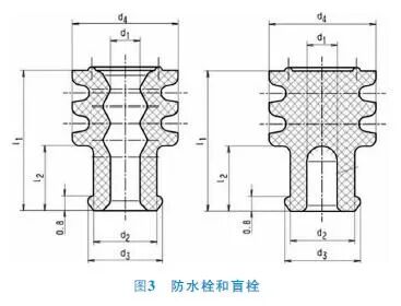

首先,接插件上的橡胶圈可以保证线束接插件和用电器插头之间的密封。其次,配套端子压接时采用防水栓压在导线绝缘皮外,防止液体从接插件孔位渗入。再者,盲栓则对接插件未使用的孔位进行堵塞用以防水。防水栓和盲栓须选择和导线截面匹配的合适型号。防水栓和盲栓如图3所示。

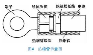

湿区的导线压接/焊接以及搭铁端子等有线芯压接的地方,考虑其在湿区环境容易氧化腐蚀,从而造成连接电阻增大或者断路,均需要使用带胶防水热缩管作为绝缘和防水保护。热缩管的选型,首先需要选择合适的长度和与导线线径匹配的内径,以保证热缩后的密封要求。其次,热缩管需要根据其使用区域的温度选择合适的耐温等级,例如,发动机舱的热缩管需要满足工作温度125℃,乘客舱至少选择工作温度100℃的耐温等级,根据实车的具体情况,则可能需要选择更高的耐温等级。除了热缩管需要选择合适的型号之外,热缩管的工艺也决定其密封效果,这就要求线束供应商能在以下三方面来控制其热缩工艺:①收缩温度;②定位要求;③收缩程度。搭铁端子的热缩管如图4所示。

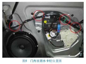

干湿区分界的钣金上线束的固定件,尽量采用螺柱型卡钉,避免在钣金上开孔。如果实在无法避免时,可采用防水卡钉作为密封件,比如车门内板等处,并注意钣金孔位置选择。干湿区分界的钣金孔应尽可能避免直接落在雨水通过的路上,且避免布置在电气零部件上方,钣金孔周围一定区域内需要表面平滑光整,使其密封效果可靠。如图5所示。
关于汽车线束密封防水措施的分析的图7
在防水卡钉的选型方面,一是需注意选用和钣金孔尺寸配合的卡钉,二是卡钉的材料硬度既需要满足卡钉变形量要求以贴合线束,也需要满足对线束的支撑力要求。
在使用防水卡钉时,线束的布置不易过紧,以免对卡钉产生较大的拉力使卡钉密封圈与钣金贴合面产生间隙,影响密封效果。某车型门内板卡钉位置如图5红圈处。

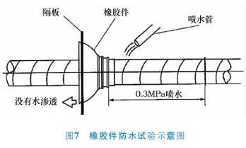

对于线束零部件的防水试验,一般主要是依照QC/T29106-2014《汽车电线束技术条件》,对塑壳、接点、热缩管密封等零部件做温度交变试验/喷水测试/水箱浸润/压差浸入试验。有防水要求的橡胶件,需要经过0.3MPa水压的喷水试验后,橡胶件与电线密封处不应有水渗漏。如图7所示。
关于汽车线束密封防水措施的分析的图9

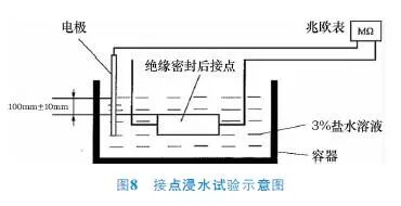

对于湿区的接点,则需要3%盐水的浸水试验测试其绝缘电阻的方式来测试其防水性能,如图8所示,且要求湿区的导线接点在绝缘处理之后,经浸水试验绝缘电阻应大于100MΩ。

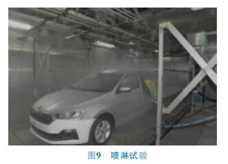

3) 高压冲洗试验,即采用50~100bar不等的压力进行冲洗,时间上尽量接近实际的洗车操作。试验之后,需将门饰板拆除,检查所有干区线束的损坏情况。喷淋试验见图9。

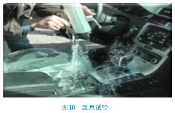

除了对于汽车常规使用工况的模拟之外,汽车也需要对一些可预见的使用和滥用做相应防水试验,例如,对驾驶舱、行李舱等常规干区做滴水试验以及灌注测试,用以模拟驾驶舱水杯泼洒(见图10),行李舱液体泼洒,或者是下雨天天窗忘关等可预见的意外情况。
