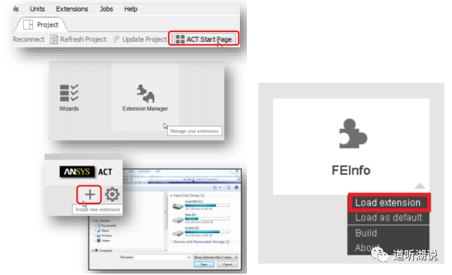

1、在项目页中,选择“ACT Start Page”选项;
2、点击“Extension Manager”扩展管理器;
3、按右上角的“+”符号;
4、它将打开一个文件对话框,选择合适的“*.wbex”二进制文件;
5、安装完成。
Moving heat 高斯移动热源插件及简介的图1
加载移动热源
1、从扩展管理器中,单击您的扩展并选择“Load Extension”;
2、加载完成。

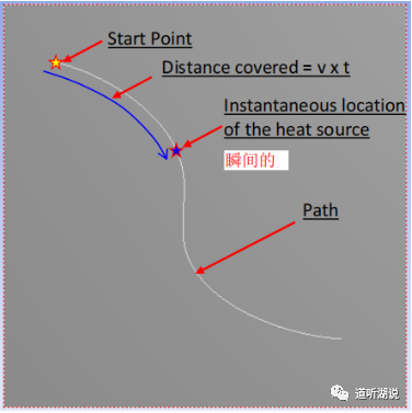

C1 =光束半径;
C2 =电源功率强度;
(x0,y0,z0) =从“起点”到“路径”距离“v x t”处热流中心的瞬时位置;
v =热源移动速度;
t =时间。

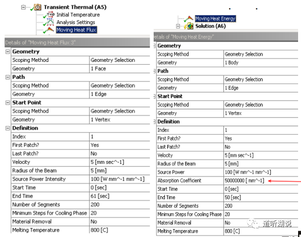

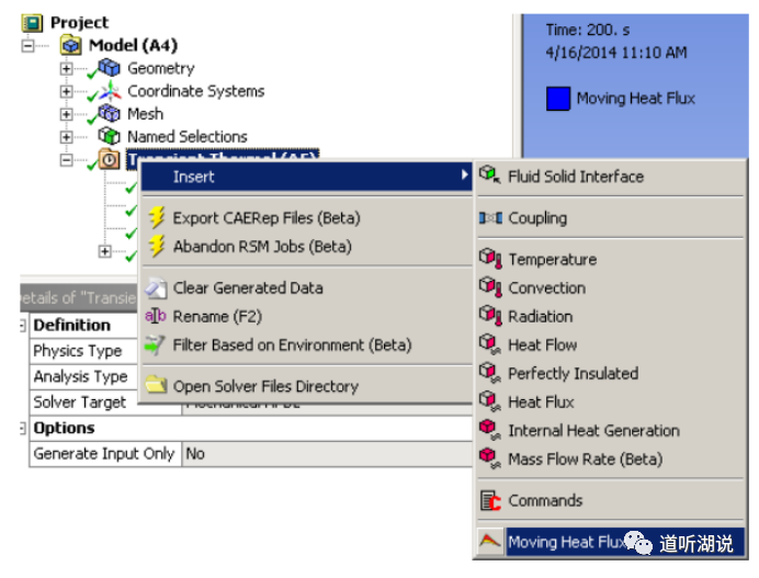

右键单击分析系统,插入“‘Moving Heat Flux”。
Moving heat 高斯移动热源插件及简介的图5
Face:物体的“面”,移动的热流将施加在其上;
Path:移动热源的路径。可以是物体表面的任何边缘;
Start Point:移动热源的“起点”。这是“路径”的边的两个端点之一;
Index:移动热源的唯一id。对于不同的移动热源,有不同的index很重要;
First Patch:移动的热流是否第一个被激活,这将是最小的开始时间;
Last Patch:移动的热流是否最后被激活的标志,这是最长的开始时间;
Velocity:热流源的速度;
Radius of the beam:热源半径;
Source Power Intensity:热源的强度;
Start Time:移动热源的启动时间;
End Time:移动热源的结束时间;
Number of Segments:将路径在等距离点分割,将作为移动的热流的中心;
Minimum Steps for Cooling Phase:用户可以设置总的分析时间大于“结束时间”,从而可以同时进行冷却基板。

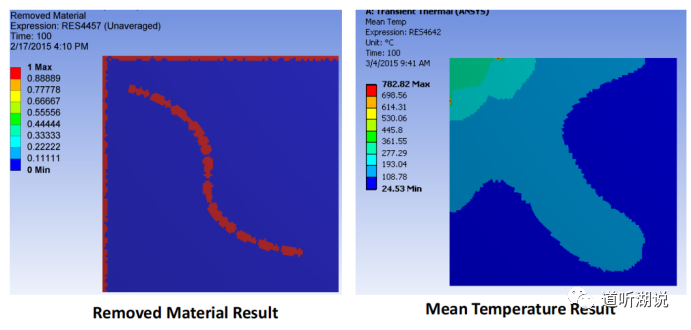

Moving heat 高斯移动热源插件及简介的图6
Material Removal:材料移除是否被激活。
Melting Temperature:单元被移除时的平均温度。
注意:这两者只在“Last Patch”被激活时才能使用!
因此,正确设置“First Patch”和“Last Patch”十分重要!!!
