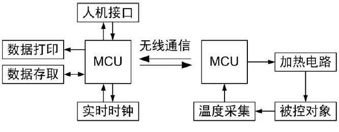

系统是模型论证性实验,通过MCU控制小型加热杯的加热功率来精确控制水温,从而验证该水温监控系统方案的可行性。在设计该控制系统时,从安全方面考虑,采用了控制现场和监控中心分离的设计思想,即在需要对水温进行控制的地方设计一个控制中心,在远离控制现场设计一个可移动、便携式监控中心。这样即使设备发生故障也不会对操作人员造成人身伤害。
1 系统总方案

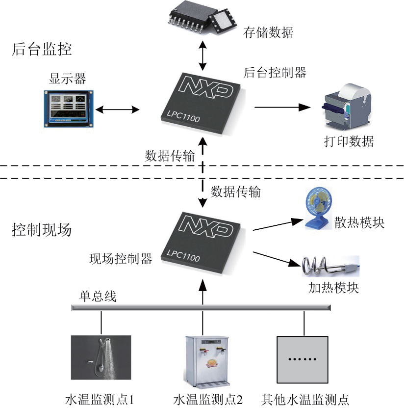

系统采用温度传感器测量水温,将数据传送给处理器,经处理后在显示屏上实时显示。当实时水温与用户设定的温度不相等时,系统将自动进行调节(加热或散热)。测得的数据可长久保存,掉电不丢失,且可以将数据打印出来。通过控制算法控制加热电路,使控制精度更高。系统如图1所示。
基于Cortex-M0智能水温监控系统的优化的图1
图1 系统设计总框架
1.1 硬件电路设计
系统中采用温度传感器测量水温,将数据传送给处理器,经过处理后在显示屏上实时显示。当实时水温与用户设定的温度不相等时系统将自动进行调节(加热或散热)。测得的数据可长久保存,掉电不丢失,且可以将数据打印出来。通过控制算法控制加热电路,使控制精度更高。系统硬件设计如图2所示。
基于Cortex-M0智能水温监控系统的优化的图2
图2 温度控制系统

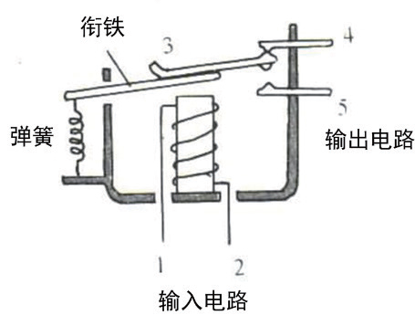

  • 加热控制电路。采用电磁继电器控制大功率加热电路,控制电路(弱电流)接1、2脚,被控制电路(强电流)接5脚。当控制电路断开时,衔铁受弹簧的弹力作用与4接通,输出电路断开;当控制电路导通时,铁芯在周围产生磁场,将衔铁下吸至5,输出电路导通,从而达到小信号控制大功率电路的目的。
基于Cortex-M0智能水温监控系统的优化的图3
图3 加热控制电路

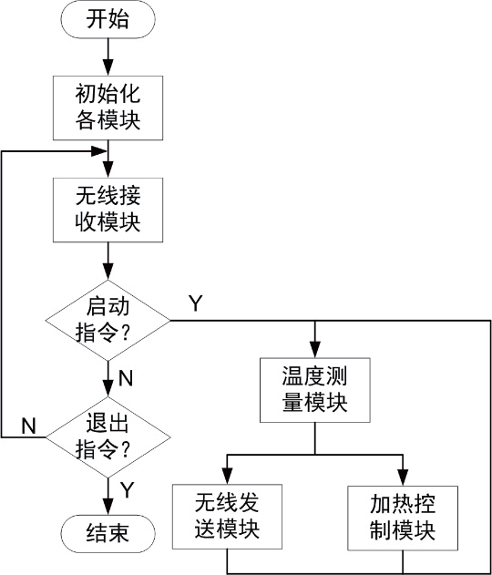

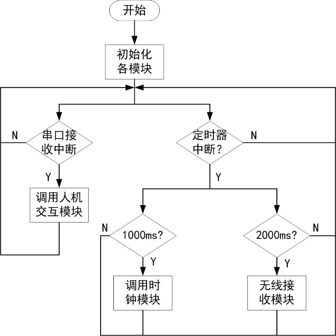

系统软件采用模块化编程思路,每个功能模块的驱动程序和应用程序分开设计。驱动程序包括:串口屏底层驱动、I2C总线协议驱动、单总线驱动、SPI驱动等。应用程序包括:人机界面、实时时钟和无线通信等。后台监控系统和现场控制系统的总软件流程分别如图4、图5所示。
基于Cortex-M0智能水温监控系统的优化的图4
图4 后台系统软件流程图
基于Cortex-M0智能水温监控系统的优化的图5
图5 现场控制软件流程图
在本设计中,根据测得的温度信号通过控制算法算出所需的控制信号量,再根据该信号量来控制加热装置,从而达到精确控制温度的目的,系统中用的是增量式PID控制。

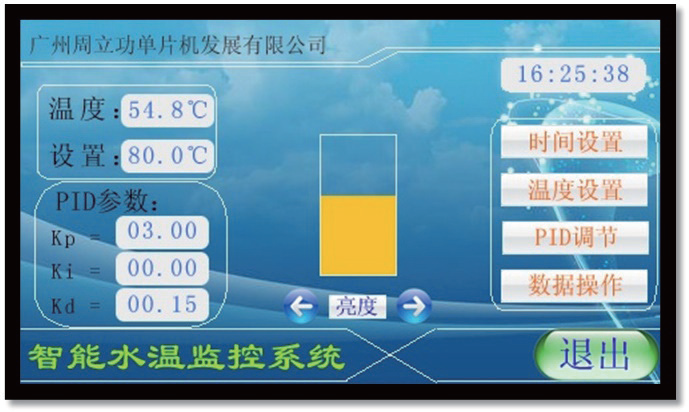

在系统整体调试中,继电器输出口外接一个300W的小型加热棒,通过加热1L清水来检测系统的准确性、稳定性和可靠性。人机接口主界面如图6所示。经调试,界面上的各个按键功能都正常,时间可读可改,温度设置完成后通过无线模块自动发往控制现场,控制现场开始工作并返回实时水温。nRF24L01无线模块通信距离最远能达到100m,操作人员可远离控制现场,提高了安全性。
基于Cortex-M0智能水温监控系统的优化的图6
图6 主界面

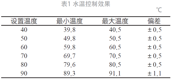

通过系统调试,水温控制效果如表1所示。其中最小温度和最大温度是在实时水温第1次到达设置的水温时起,实时水温的最小值和最大值。
基于Cortex-M0智能水温监控系统的优化的图7
通过表1可以看出,在40~80℃区间水温能精确到±0.5℃以内,高于80℃时精度会有所降低,误差在±1.1℃左右,精度能够满足要求。
