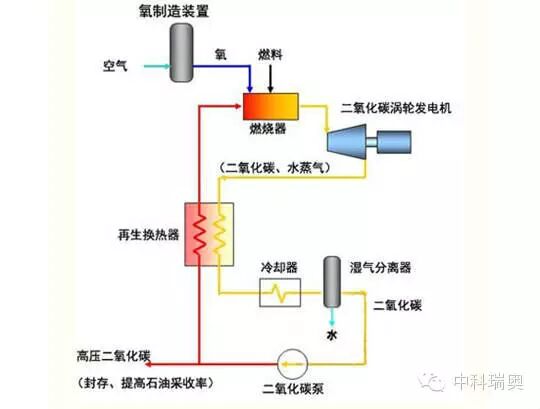

在当前节能减排的大背景下,全球范围内电厂都在致力于提高效率。在蒸汽发电领域,提高蒸汽温度有助于提升发电效率。不过一旦蒸汽温度达到700摄氏度,二氧化碳循环将比现有的水蒸汽循环更有效率。
二氧化碳发电来了!全国产化!的图1
具体的做法就是将二氧化碳升压、加热,使其压力和温度超过一定限值,处于“超临界”状态,兼具气体特性和液体特性。此时的二氧化碳体积比常温常压时的气态有明显减小,这样一来,涡轮机的尺寸就可以减小。

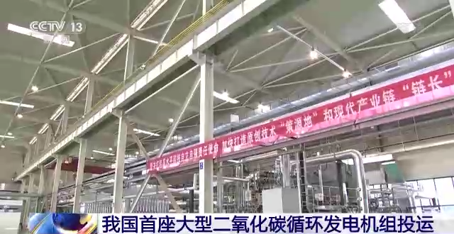

昨天(12月8日),我国自主研发建造的国内首座大型二氧化碳循环发电试验机组完成72小时试运行,在西安华能试验基地正式投运。
二氧化碳发电来了!全国产化!的图2
刚刚投运的二氧化碳循环发电试验机组,看上去比传统的水蒸气机组小了不少。它身体里流动的不再是水和蒸汽,而是二氧化碳。

       超临界二氧化碳(supercritical carbon dioxide,s-co2 )是指温度和压力均在临界点以上的二氧化碳流体。超临界二氧化碳具有超临界流体流动性好传热效果高压缩性小适于热力循环的独特性质,再加上二氧化碳临界温度和压力较低,远远低于水的临界点,化学性质稳定工程可实现性较好,可在接近室温条件下达到超临界状态,使超临界二氧化碳称为理想的热力循环工质。
       二氧化碳的临界点温度约为摄氏31度,压力约为7.8MPa(78个大气压),将二氧化碳加压加温到这个临界点压力和温度之上就能得到超临界二氧化碳 (sco2)。在接近临界点时,sco2具有接近液态的密度和比热容,但其粘性接近于气态。如果将其用来做动力循环的工质,如朗肯循环和布雷顿循环,它能够在很小的体积内传递很大的能量。
