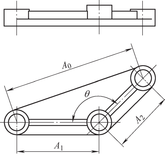

在计算尺寸链中,我们经常会遇到平面尺寸链的计算问题。平面尺寸链定义为尺寸链各环位于同一平面内,但其中有些环彼此不平行(存在一定的夹角关系)。而投影法的原理是通过某一方向投影,将平面尺寸链转化为直线尺寸链进行求解。为了求解方便和计算准确性,本案例中会沿着封闭环所在的平面进行投影,将平面尺寸链转化为直线尺寸链,然后再寻找封闭环和组成环的函数关系,最后计算封闭环的基本尺寸以及公差。下面以简单的平面孔系尺寸链为例进行推导
平面尺寸链计算方法之投影法,微分法综合运用实例分析的图1
1多孔零件

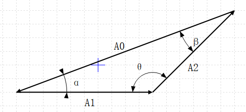

通过投影法,我们可以将A1和A2投影到A0的尺寸线上,然后在软件DCC中画出线性尺寸链图,如图2所示:
平面尺寸链计算方法之投影法,微分法综合运用实例分析的图2
图2 尺寸链

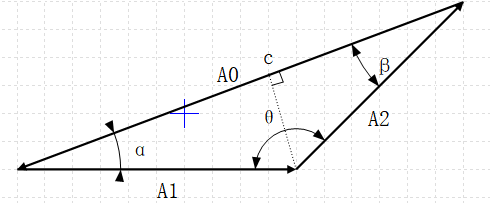

而判断封闭环,从加工顺序我们可以知道,A1和A2是组成环,A0是最后形成的环,为封闭环。从软件中我们也可以设置封闭环A0。为了方便说明三者之间的关系,我们添加一条辅助线,与A0相交于c点。如图4所示:
平面尺寸链计算方法之投影法,微分法综合运用实例分析的图5
图4 尺寸链

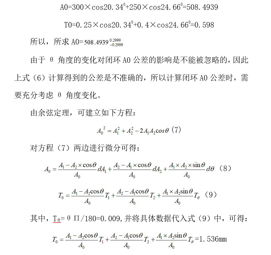

由图4的图形关系可得:
A0=A1×cosα+A2×cosβ(1)

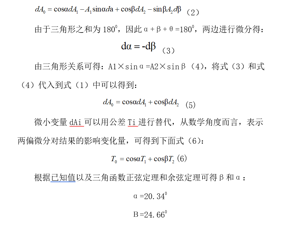

由于实际尺寸A1和A2会在公差范围内变动,从而角度α和角度β也会随着在一定范围内变动,最终都会对A0的实际尺寸产生影响。这里我们可以采用对公式(1)两端进行微分,可以得到以下方程(2)
平面尺寸链计算方法之投影法,微分法综合运用实例分析的图6
将上述数值代入式(1)和式(6),可得:
平面尺寸链计算方法之投影法,微分法综合运用实例分析的图7

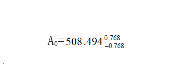

所以,使用微分法得到具体闭环公差为1.536mm,利用公差对称分布可得:
平面尺寸链计算方法之投影法,微分法综合运用实例分析的图8

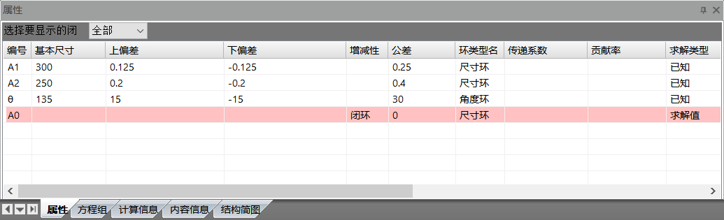

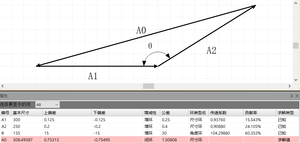

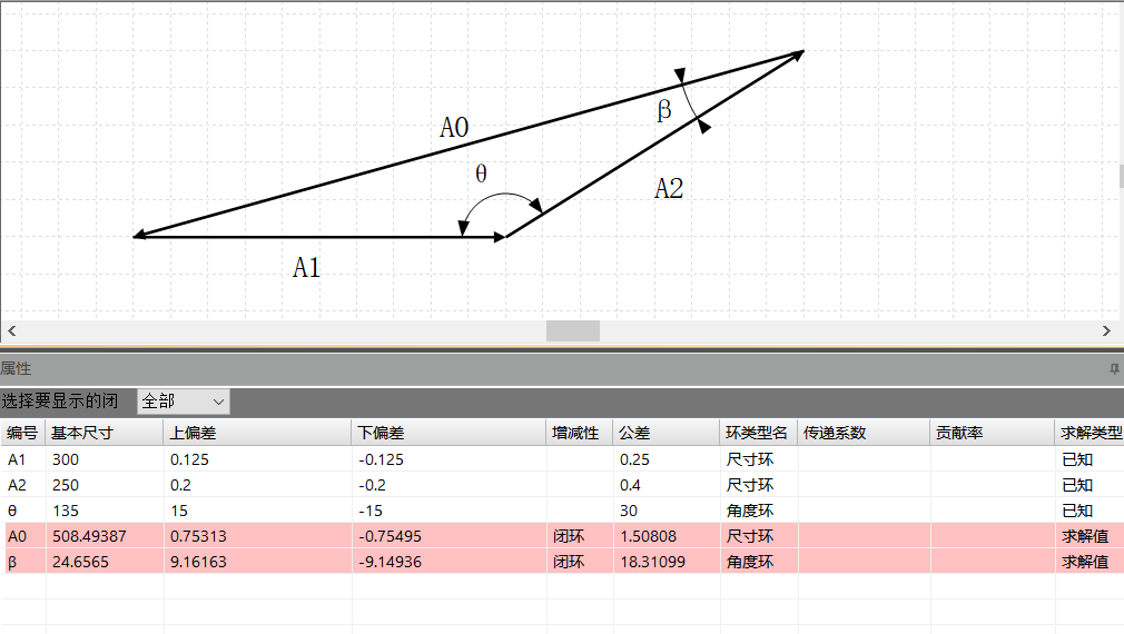

下面,笔者使用DCC软件进行尺寸链绘制以及计算,如下图:
平面尺寸链计算方法之投影法,微分法综合运用实例分析的图9
图5 DCC计算结果
可以知道,计算闭环A0基本尺寸时,结果是一样的(手算中对闭环A0进行四舍五入),而闭环公差值也相差不大。

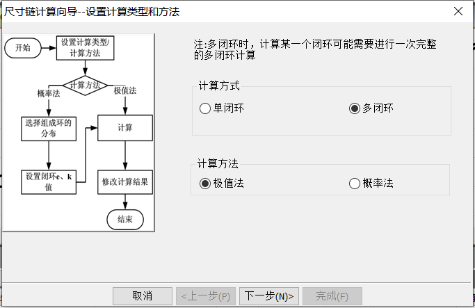

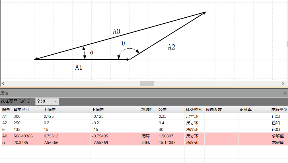

同时,软件DCC还可以对案例中角度α和β进行求解,从而可以验证手算逻辑思路和软件是否一致,接着,笔者把角度α设置为闭环,应用多闭环进行求解,具体计算过程下图。
平面尺寸链计算方法之投影法,微分法综合运用实例分析的图10
图6 多闭环功能展示
平面尺寸链计算方法之投影法,微分法综合运用实例分析的图11
图7 α值求解
平面尺寸链计算方法之投影法,微分法综合运用实例分析的图12
图8 β值求解
