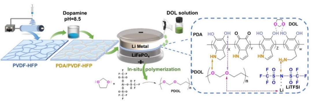

北京化工大学隋刚教授《Adv. Sci.》:原位构筑聚1,3-二氧戊环基电解质用于安全的锂金属电池的图1
图1原位形成PDOL@PDA/PVDF-HFP凝胶聚合物电解质的制备流程
纤维膜表面的PDA层一方面与PDOL存在分子间的氢键相互作用,提高机械强度;另一方面其含O基团还为Li+提供了相对松散的结合位点,通过与TFSI-1阴离子相互作用以促进锂盐的溶解,获得高的离子电导率。

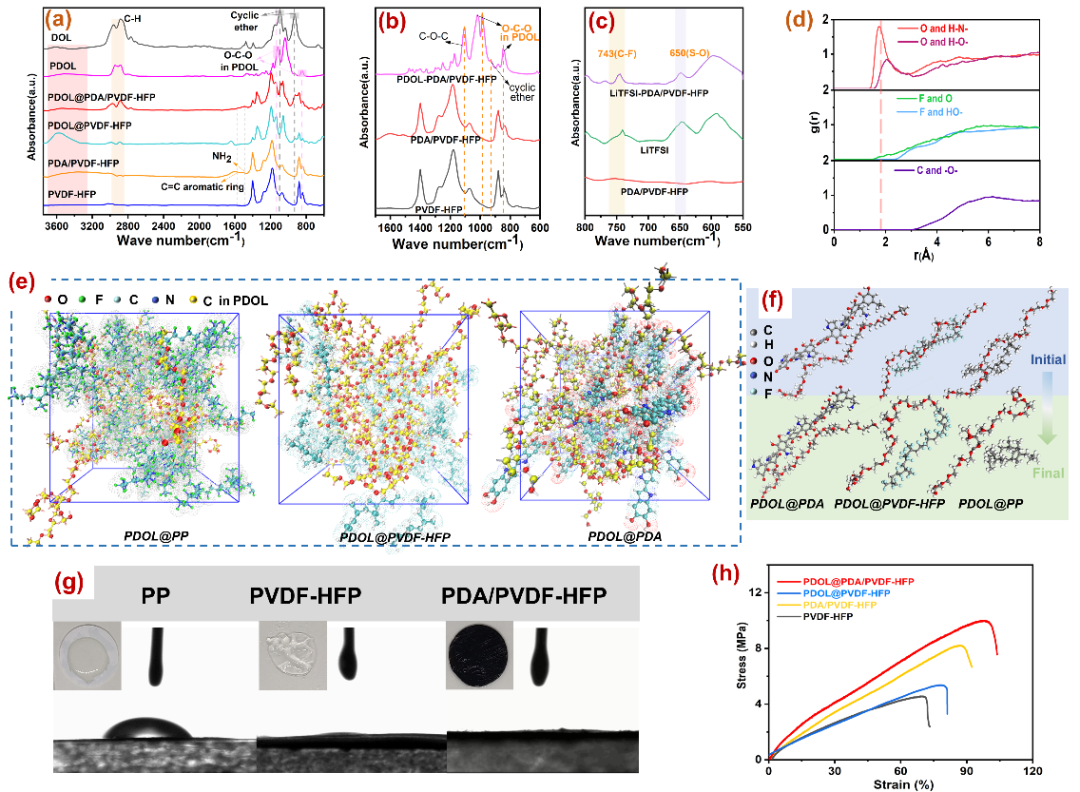

由于PDOL和PDA分子之间的氢键相互作用(图1),PDA分子之间的相互作用减弱,因此-OH/-NH宽峰越来越小(图2a)。PDA还可以与TFSI-1阴离子相互作用以促进锂盐的溶解,和LiTFSI盐聚集态相关的峰在PDA引入后显着降低(图2c)。对PDA与PDOL界面相的Li+扩散模拟,发现PDA的引入是有利于Li+的解离,游离Li+的浓度显著增加,这表明PDA的引入促进了锂阳离子的溶解,从而提高了离子电导率和迁移数。PDA上的含O基团还为Li+提供了相对松散的结合位点,有利于Li+的传输。MD模拟进一步揭示了PDA和PDOL之间的相互作用。在图2d中,PDOL上O原子与PVDF-HFP或PP中原子的径向分布函数(RDF)中没有出现明显的峰。相反,PDOL上O原子和PDA上H原子之间的RDF分别在1.7 Å和2 Å处显示出两个不同的峰,表明在PDOL链周围出现PDA上的原子可能性更高,反映了PDA/PVDF-HFP体系中存在明显的分子间强相互作用。这也与FTIR的结果一致。解释了PDOL@PDA/PVDF-HFP GPE比另外两种GPEs更好的机械性能原因。
PVDF-HFP膜在吸收前驱体溶液后易于收缩,没有自支撑能力。通过在纤维表面原位生长PDA层以提高膜的自支撑能力,吸液前后膜的尺寸没有发生变化。接触角测试结果显示,相比于非极性的商业化PP膜,前躯体溶液快速地在极性的PVDF-HFP和PDA/PVDF-HFP纤维膜表面铺展,与前躯体溶液的亲和性和浸润性能优异。由于森林状的静电纺丝膜具有多重曲折的孔洞结构,有利于捕获前驱体溶液,允许更多的Li+在3D复合电解质内自由传输。
北京化工大学隋刚教授《Adv. Sci.》:原位构筑聚1,3-二氧戊环基电解质用于安全的锂金属电池的图2
图2. 原位制备的PDOL@PDA/PVDF-HFP GPE同时拥有高的离子电导率和力学强度。a) DOL、PDOL,PVDF-HFP膜, PDA/PVDF-HFP膜和其复合PDOL后GPE的FTIR光谱及b, c)它们的局部放大图;d) PDOL中O原子与PP, PVDF-HFP, PDA/PVDF-HFP上原子的径向分布函数g(r);e) 从MD模拟中获得的快照;f) 链运动过程中PDOL链与不同膜的链之间的相对位置变化示意图;g) 三种膜与电解液的接触角;h) 不同膜和不同GPE的应力-应变曲线。

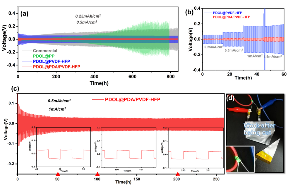

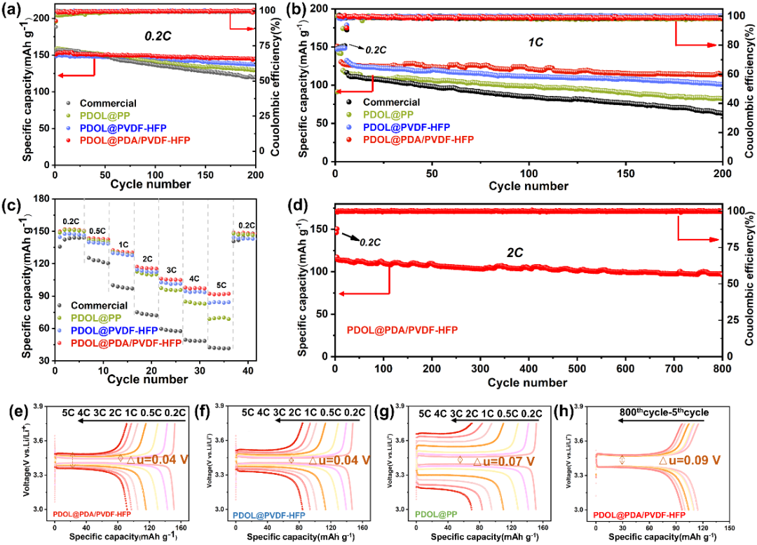

由前文得知PDA上的极性基团与PDOL上的含氧基团间的相互作用,促进阳离子的溶解,提高了自由Li+浓度,PDA为Li+提供了额外的传输通道,因此PDOL@PDA/PVDF-HFP GPE具有高离子电导率和t+,这有效地降低Li+的浓度极化从而抑制锂枝晶的形成,实现大倍率地充放电。组装的LiFePO4//Li电池在1 C下循环200圈后容量保持率为96.03%,比容量为144.6 mAh g-1。在2 C电流密度下循环800圈后容量保持率为83.2%,每圈的容量损失为0.021%。组装成Li对称电池在0.5 mA/cm2电流密度下稳定运行800 h以上,并显现出更小的稳定极化电压0.02 V,提升电流密度至1 mA/cm2工作250 h以后仍拥有小且稳定的极化电压0.025 V,表现出优异的循环稳定性和抑制锂枝晶的能力。
北京化工大学隋刚教授《Adv. Sci.》:原位构筑聚1,3-二氧戊环基电解质用于安全的锂金属电池的图3
图3. 原位制备的GPE的电池性能。a、b、d) 25℃下不同电流密度下的LiFePO4//Li电池的循环性能和c)倍率性能;e、f、g、h)电池在不同电流密度下和不同循环次数下的充放电电压曲线。

图4. 采用不同电解质组装的锂对称电池的长期循环和倍率性能。a) 0.5 mA cm-2 下的长循环; c) 1 mA cm-2(插图为三个时间段的放大电压曲线);b) 倍率性能;d) 组装成的软包电池在被切割后仍然点亮LED灯。
