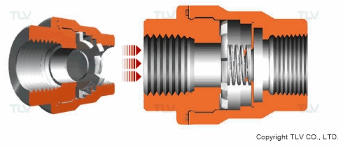

弹簧碟片式止回阀

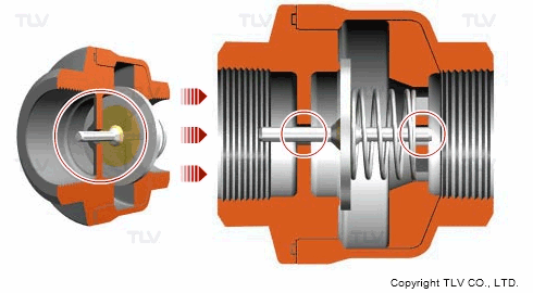

弹簧碟片式结构阀门的启闭压差非常小,密封紧密。一旦背压出现,阀门立即关闭。
止回阀的安装与作用的图1
大口径(最高至DN100/4英寸)弹簧碟片式止回阀(带中心向导式碟片)
中心向导式设计防止大口径止回阀因碟片倾斜而发生粘着卡死,确保可靠运行。

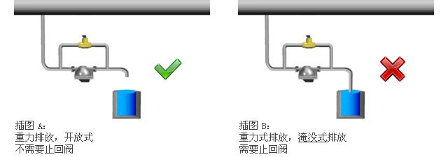

蒸汽疏水阀的出口侧是否一定需要安装止回阀?
如果冷凝水有可能倒流,那就有必要安装止回阀。举例来说,当冷凝水是排放到一个共同的集水管线,那就可能会产生其他疏水阀排出的冷凝水倒流回设备,因此这种工况就必须安装止回阀。防止这类倒流是非常重要的,因为这不仅会影响到加热效率,还极有可能损坏疏水阀。相反的,如果疏水阀出口连接单独的排水管向下排放,就不会发生倒流的情况,那就不需要安装止回阀。
单根专用管线
如果疏水阀是通过单独的排水管向下排放至大气时,通常没有倒流危险,因此不必安装止回阀。
止回阀的安装与作用的图3
注意:基于疏水阀后的管道配置,如果设备发生真空工况或有管道提升,背压就有可能超过一次压力从而发生倒流。在这种情况下,安装一个止回阀能有效防止倒流。

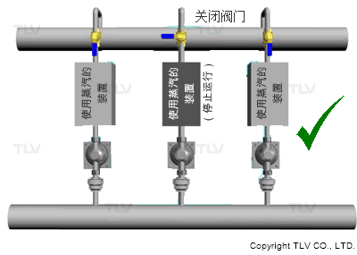

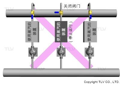

共同的集水管线
如果疏水阀的出口是回收到同一个冷凝水收集管线,假如没有安装止回阀,运行中的设备排出的冷凝水可能会倒流至其他停运设备中去。
止回阀的安装与作用的图4
插图C :疏水阀出口没有安装止回阀
如果安装了止回阀,即使疏水阀出口是连到同一根集水管线,也不会产生运行设备排出的冷凝水倒流至其他停运设备的情况。
止回阀的安装与作用的图5
插图D:疏水阀出口安装止回阀

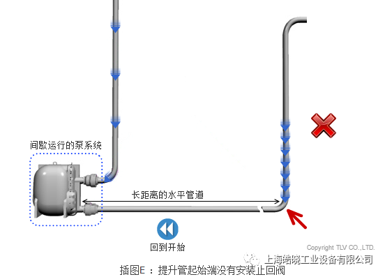

安装止回阀就能防止水锤?
产生水锤的因素有很多。在冷凝水回收管线中产生水锤最大的原因是冷凝水从提升管所导致的倒流。在这些地方安装止回阀对防止由倒流引起的水锤有极大的帮助。
水锤产生的原因之一就是在回收管线中由于提升管引起的倒流所导致的。
止回阀的安装与作用的图6

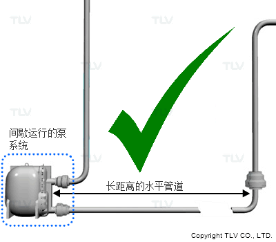

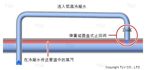

如果冷凝水的排放是通过一个间歇性运作的泵(例如TLV PowerTrap®系列或有开关控制的动力泵)控制的,在提升管前有一段水平管线,那么提升管倒流的冷凝水就有可能和新排出的冷凝水相碰撞,从而导致水锤。与此相类似的,当PowerTrap®排出高温冷凝水时,产生的闪蒸汽和倒流与冷凝水撞击也是水锤产生的另外一个可能。
在这种工况下,在系统中合适位置安装一个止回阀(例如提升管的起始位置)对防止水锤的发生有极大的帮助。
止回阀的安装与作用的图7
插图F:提升管起始端安装止回阀

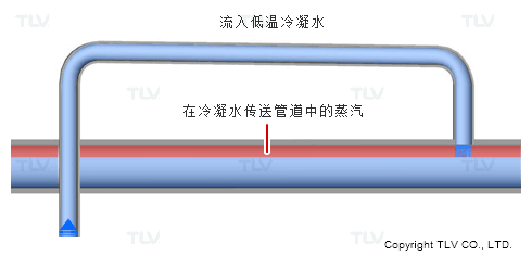

在冷凝水输送管道中,低温冷凝水脉冲流动所产生的水锤同样可以通过使用止回阀来帮助解决。

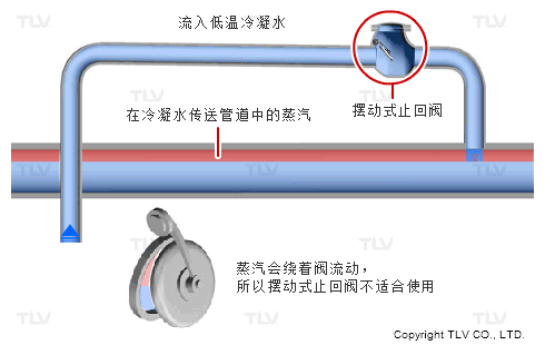

止回阀的使用限制

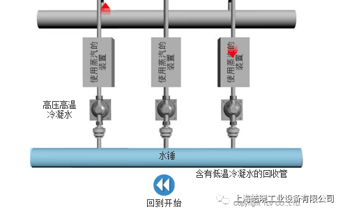

当高温高压的冷凝水通过疏水阀排放至一个较低压力的区域,会产生一定量的闪蒸汽,如果这些闪蒸汽流入充满低温冷凝水的回收管线,闪蒸汽就会把它的潜热传递给冷凝水从而快速冷凝,产生水锤。在这种工况下,安装止回阀就起不了效果。
止回阀的安装与作用的图11

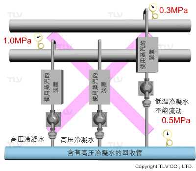

止回阀能防止倒流,并不能降低背压。它不能让冷凝水从低压区域排放到高压管线。即使将截止阀安装在疏水阀后,如果一次压力小于二次压力,冷凝水也不可能排出。
止回阀的安装与作用的图12
此外,另外需要注意的是,如果在压差非常小的疏水阀后安装一个止回阀,止回阀本身也会成为一个阻力点(即止回阀也有压损),因此计算压降时需要特别注意。

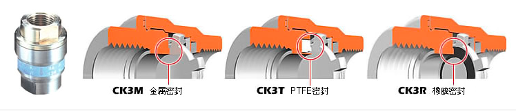

产品系列说明
CK3M/CK3T/CK3R:根据温度和流体种类,有3种密封面可供选择。
止回阀的安装与作用的图13
止回阀的安装与作用的图14

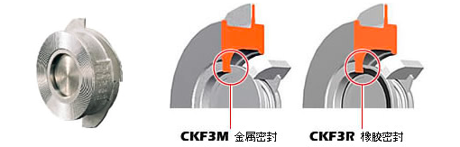

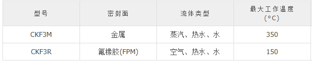

CKF3M/CKF3R:整体对夹式(法兰)结构,止回阀被夹在管道两片法兰之间。
止回阀的安装与作用的图15
止回阀的安装与作用的图16

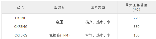

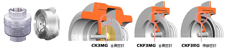

CK3MG/CKF3MG/CKF3RG:中心向导式碟片大流体面积确保优越的耐用性和排量。
