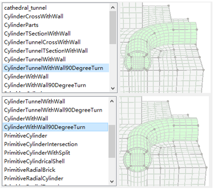

高速公路的隧道绝大部分是直线形的,很少看见弯曲的隧道,但采矿工程的隧道(巷道)绝大部分是弯曲的,在很大程度上,采矿巷道的布置取决于矿体形状和采矿方法。FLAC3D内置的基元网格(通过zone create命令生成)基本上都只能创建直线形的隧道模型,为了产生弯曲形的隧道模型,FLAC3D在"Building Blocks"内置了两个90°的弯曲模型。此外在 "Building Blocks"和"geometry"也可以导入外部软件生成的dxf,geom和stl文件,用于辅助产生模型。这个笔记首先使用Rhino创建任意弯曲的隧道衬砌网格模型,然后在FLAC3D中导入。

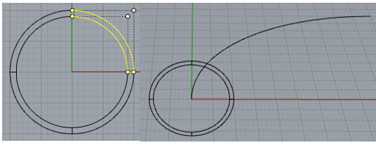

隧道模型建立过程仿照了《使用BlockRanger(BR)产生结构化网格》中的建模思路。首先建立一个隧道衬砌断面。
(1) 使用Arc命令生成两条弧,把两端用Lines命令封起来,然后使用Join命令连接成一体,这个圆环即表示衬砌;
(2) 使用Rotate命令生成一个完整的圆环;
(3) 在XY平面内使用Arc命令产生一条弧,表示弯曲的隧道。

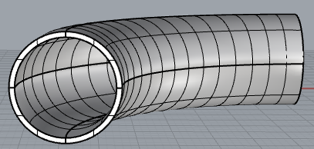

(4) 使用Sweep1命令拉伸隧道断面,这个命令与ExtrudeCrv命令的功能类似。
(5) 最后使用Cap命令产生封闭的实体
创建弯曲隧道的衬砌模型(Liner Model for Curved Tunnel)的图3
(6) 使用BR命令产生网格,BlockRanger共有5个选项:
MeshSettings
GenerateSurfaceMesh=ByModel
OutputFormat=FLAC3D
FormatType=Binary
AutoOutputName=Liner
选择GenerateSurfaceMesh = ByModel, MeshSettings>MaxEdgeLength = 0.5, 产生出FLAC3D网格。

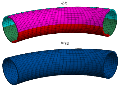

4 FLAC3D模型
在FLAC3D中导入上述过程产生的网格,在Rhino中设置的层名会自动变为FLAC3D网格的组名。
