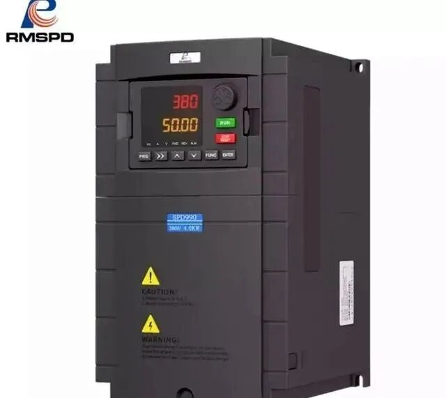

★变频器
变频器作为控制电动机调试装置,应用的比较多。见下图所示。

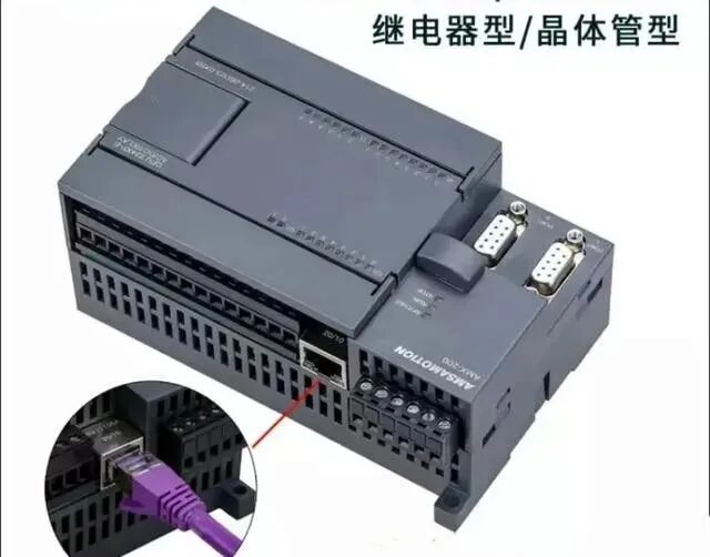

★PLC装置
PLC主要应用于工业自动控制中,将复杂的接线最大限度的简化,完成按照机械、电气设备自动程序控制的输入、输出而一气呵成。见下图所示。

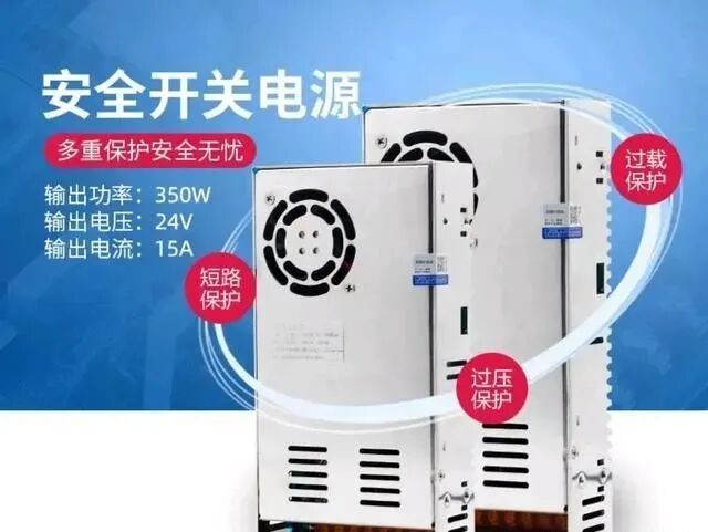

★开关电源
开关电源是提供自动控制中的直流电源。

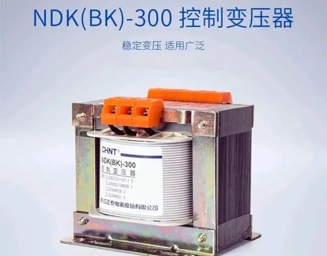

★隔离变压器
隔离变压器是提供配电柜中的工作电压,减少干扰源的一个装置,见下图所示。

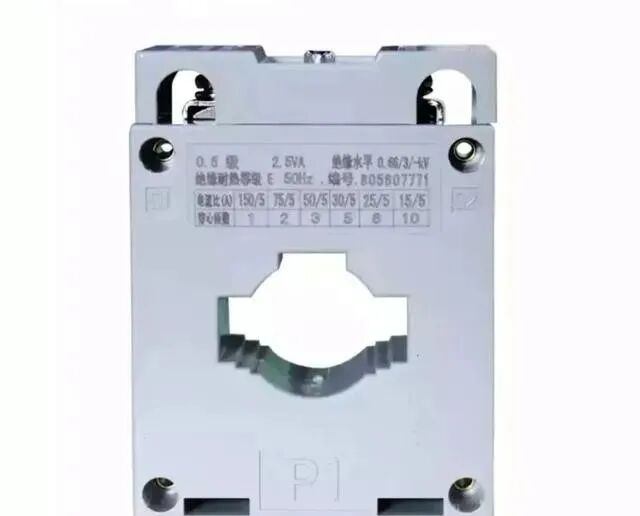

★电流互感器
电流互感器的主要作用是与测量仪表配合,测量线路中的实际工作电流。见下图所示。

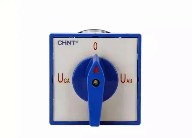

★转换开关
转换开关提供不同的测量结果与控制功能。包括用于简单控制电机正反转的倒顺开关。

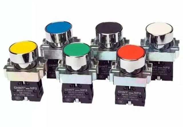

★按钮
按钮的作用与用途很广,例如车床的起动与停机、正转与反转等;塔式吊车的起动,停止,上升,下降,前、后、左、右、慢速或快速运行等,都需要按钮控制。按钮是一种人工控制的主令电器,主要用来发布操作命令、接通或开断控制电路、控制机械与电气设备的运行。

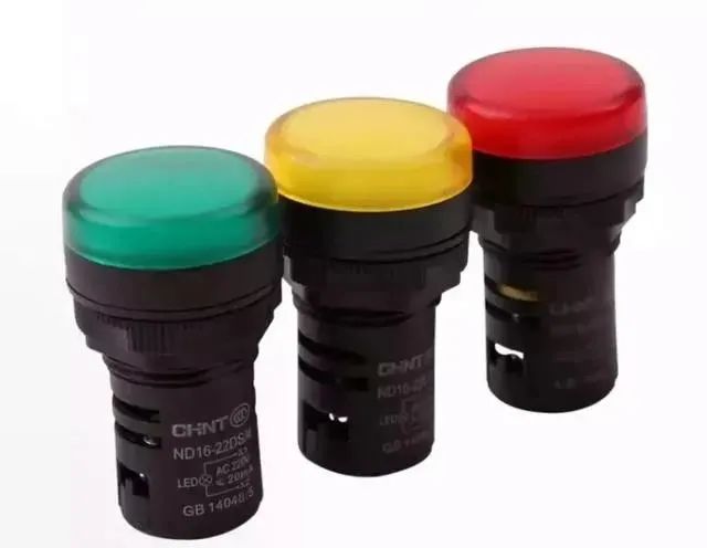

★指示灯
指示灯有各种颜色,常见的有红、绿、黄、白等颜色。指示灯的作用有三:一是指示电气设备的运行与停止状态;二是监视控制电路的电源是否正常;三是利用红灯监视跳闸回路是否正常,用绿灯监视合闸回路是否正常。

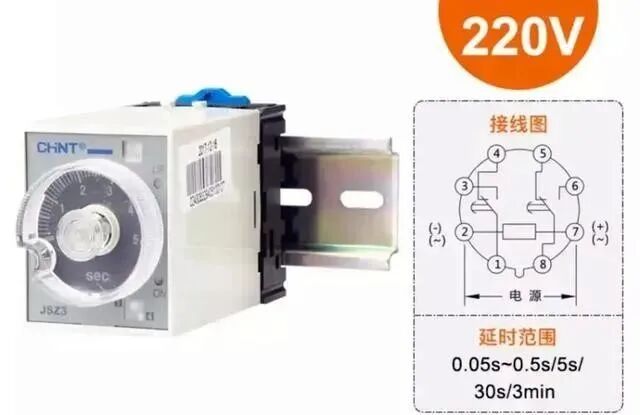

★时间继电器
时间继电器在电路中起到延时闭合或断开的作用,时间继电器分两种,一种是通电延时,一种是断电延时。

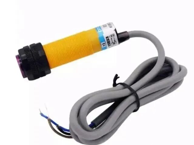

★光电开关
光电开关品种繁多,其工作原理根据自身结构用于检测电路信号。光电开关已被用作物位检测、液位控制、产品计数、宽度判别、速度检测、定长剪切、孔洞识别、信号延时、自动门传感、色标检出、冲床和剪切机以及安全防护等诸多领域。

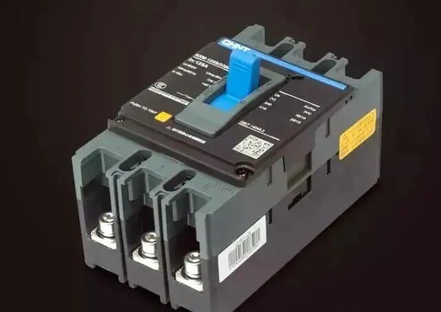

★断路器
断路器提供控制柜的总电源保护,便于停电检修及主回路的保护作用。见下图所示。

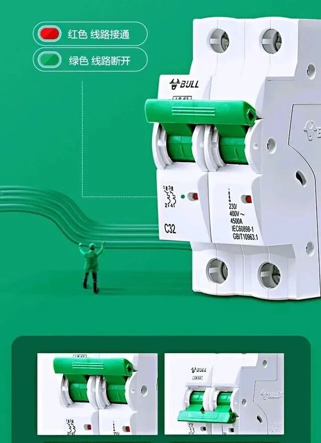

★小型断路器
断路器用在主回路或控制回路中起到控制通断电路的作用。小型断路器,起到过载保护或者是短路跳闸的作用,其中,漏电保护器除具有普通的断路器作用之外,还具有漏电保护的功能,当出现泄漏电流的时候,断路器会跳闸起到保护人员的安全。

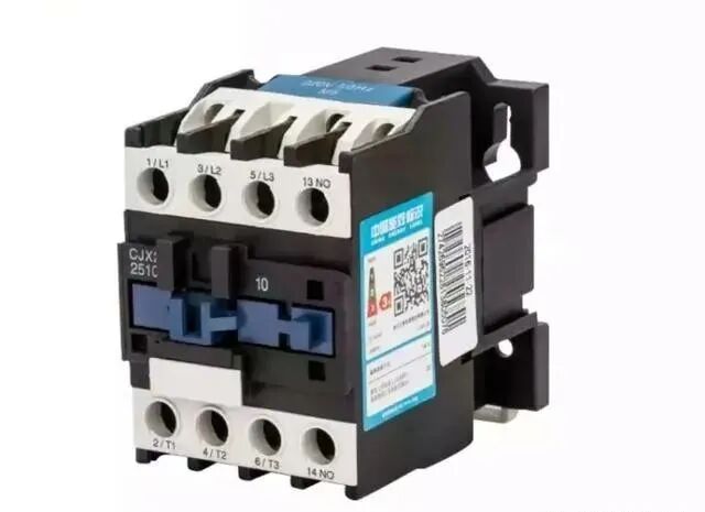

★交流接触器
交流接触器品种繁多,但其作用是相同的。只是它的结构形式有所区别。交流接触器应该分清线圈的电压等级,常用的交流接触器线圈电压有24V、36V、110V、220V、380V等。

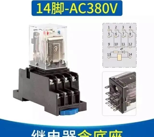

★小型的中间继电器
小型中间继电器用在PLC控制回路中的数量较多,我们在使用的时候一定要分清它的辅助触联组的构成。辅助触点组比较多,还要分清它的线圈的电压等级,常见的有DC24伏的,还有220伏的线圈。

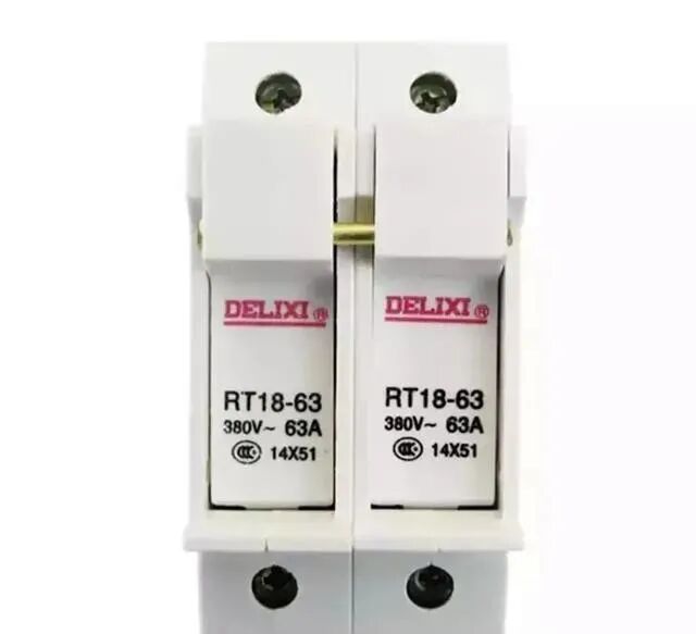

★熔断器
熔断器它包括熔断器座及熔断器芯,大部分的情况下将其放置在控制回路中,起到短路保护的作用。当出现短路故障,这里面的熔断芯容会熔断,将控制回路断开。

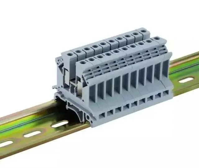

★接线端子
也称为接线牌,接线端子大部分是用在控制柜内连接柜里接线跟到现场接线进行接线转换用的端子牌,它的形式有很多种,但是它的作用基本上起到过度连接的作用。

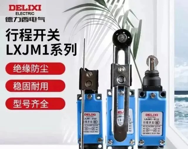

★行程开关
行程开关也叫限位开关,它经常用之用在往复控制的控制回路中,起到限位作用或者是到位停止作用。它有常开、常闭触点及公共点,当机械装置碰触着个拐臂的时候,它会接通跟分段里面的触点,从而起到控制电气设备的作用。行程开关品种繁多,只是所用的场所不一样,其功能完全一样。

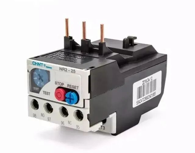

★热继电器
电气控制的元器件都有哪些?动作原理是什么?的图18
热继电器由主触点及辅助触点组成它的作用主要是串接在主回路中起到过载保护的作用其中旁边有一个电流的调节盘,可以整定你需要的设定电流,当电流超过设定电流值的时候经过一段时间会跳开控制回路,切断交流电源。
