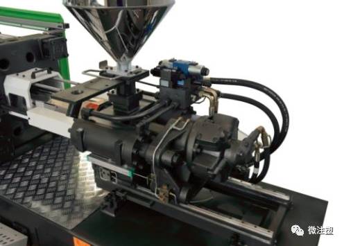

1.  射嘴
直通式喷嘴是应用较普遍的喷嘴,其特点是喷嘴球面直接与模具主浇套球面接触,喷嘴的圆弧半径和流道比模具要小,注射时,高压熔体直接经模具的浇道系统充入模腔,速度快、压力损失小,制造和安装均较方便。
锁闭式喷嘴主要是解决直通式喷嘴的流涎问题,适用于低黏度聚合物(如PA)的加工。在预塑时能关闭喷嘴流道,防止熔体流涎现象,而当注射时又能在注射压力的作用下开启,使熔体注入模腔。
料筒上的射嘴技术要求,你知道吗?的图1
2.  注射油缸
工作原理是:注射油缸进油时,活塞带动活塞杆及其置于推力座内的轴承,推动螺杆前进或后退。通过活塞杆头部的螺母,可以对两个平行活塞杆的轴向位置以及注射螺杆的轴向位置进行同步调整。
推力座注射时,推力座通过推力轴推动螺杆进行注射;而预塑时,通过油马达驱动推力轴带动螺杆旋转实现预塑。
3.  座移油缸
当座移油缸进油时,实现注射座的前进或后退动作,并保证注塑喷嘴与模具主浇套圆弧面紧密地接触,产生能封闭熔体的注射座压力。
4.  对注射部件精度要求
射嘴装配后,整体注射部件要置于机架上,必须保证喷嘴与模具主浇套紧密地接合,以防溢料。
要求使注射部件的中心线与其合模部件的中心线同心;为了保证注射螺杆与料筒内孔的配合精度,必须保证两个注射油缸孔与料筒定位中心孔的平行度与中心线的对称度。
对卧式机来讲,座移油缸两个导向孔的平行度和对其中心的对称度也必须保证。
