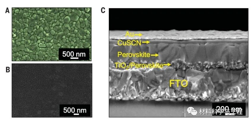

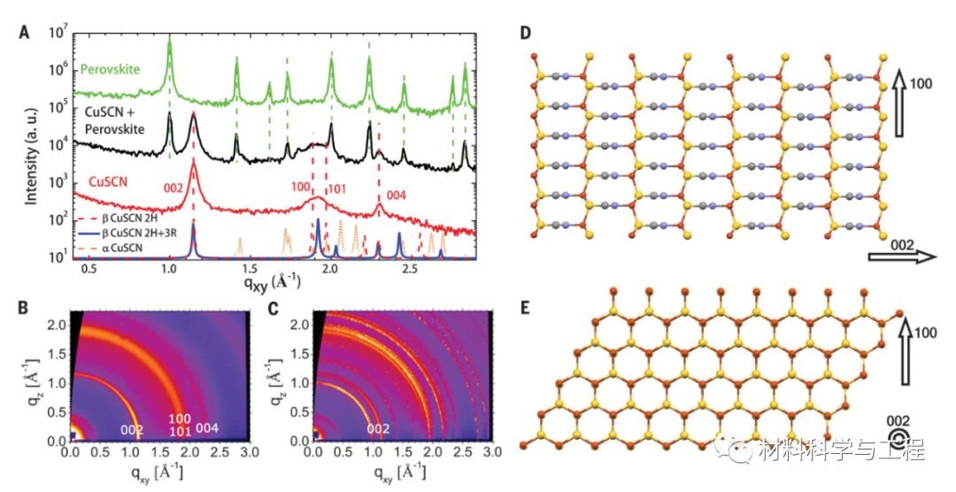

1。玻璃或钙钛矿表面包覆CuSCN薄膜的结构表征。

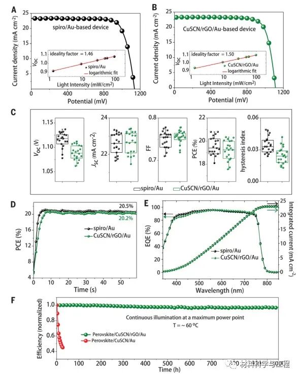

3spiro-OMeTADCuSCN空穴传输层器件的光伏特性。
