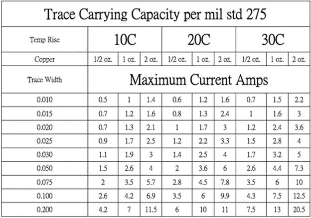

二、PCB 线宽与电流
根据 IPC 的文档,电路板的温升ΔT,导线的横截面积(=铜箔厚度×线宽)A和电流I之间存在如下关系:I=k T0.44A0.75
其中系数 k是一条曲线,PCB 内层走线和外层走线 k值差别很大(外层较容易散热)。因k近似一条直线,为简单起见,室温(25摄氏度)时取内层走线 k=0.024,外层走线 k=0.048。注意上式中的横截面积的单位为平方 mil。
IPC-STD-275 提供的数据如下表所示。线宽的单位是:Inch (1 英寸=25.4mm)。1 oz.铜=0.035mm,2oz.=0.07mm,1mil.=0.001inch.。
如何计算线径与电流的关系?涨知识了的图1
