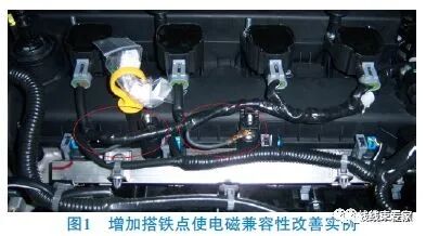

在EMC问题中,尤其是发动机点火系统,面临着电磁兼容的巨大挑战。在某车型进行整车EMC测试过程中,一开始测试未通过,之后对搭铁点进行更改,搭铁点增加或位置改变,经过反复多次的搭铁改进,EMC测试通过,最终确认的方案是在点火线圈分支处增加两处搭铁点搭在发动机上,使电磁兼容性得到了改善,见图1实例。

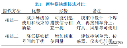

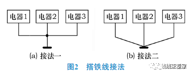

由于汽车上用电器较多,不可能让每个用电器都单独搭铁,必然要把某些用电器的搭铁线合并在一起,因此搭铁线的接法就有以下2种,见图2。
汽车线束搭铁设计策略的图2
2种搭铁线的接法各有优缺点,对比情况详见表1。
汽车线束搭铁设计策略的图3
无论使用哪种方法,都要综合考虑尽可能地减短搭铁线的长度、节省成本和提高性能。

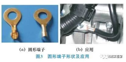

搭铁端子一般使用孔式端子,通过搭铁螺栓或搭铁螺母进行安装固定。传统圆形端子使用较为普遍,如图3a所示。
汽车线束搭铁设计策略的图4
但这种端子在装配时会随着螺栓或螺母的旋转转动,为了保证安装后搭铁线分支方向合理,安装过程中就需要操作者用手把住线束,尤其是搭铁线较粗的情况下,这种操作方式不是很便利(图3b)。

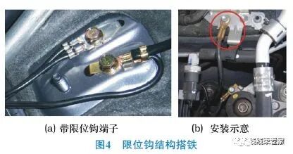

搭铁端子设计要合理,随着线束设计的不断改进,目前搭铁端子的种类很多,可根据实车的具体情况进行选择。目前使用较多的搭铁端子都是有限位钩的(图4)。
汽车线束搭铁设计策略的图5
除固定点使用的圆孔外,端子还有限位钩,防止安装过程中端子发生旋转,可以保证搭铁分支安装后的方向。
另外,若钣金处无法使用带限位钩的端子,可以考虑借用周边结构进行限位,如图4b红色圈内的端子安装时会按顺时针方向旋转,但端子左侧有支架凸起结构,可以对搭铁端子进行限位。对于某一个搭铁点需要安装多个搭铁线的情况,可选择使用适合多路搭铁的端子,如图5所示。

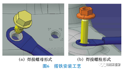

在整车的搭铁中,一般使用搭铁螺栓匹配焊接螺母和螺母匹配焊接螺柱2种安装方式,如图6所示。
汽车线束搭铁设计策略的图7
目前汽车上一般使用M6和M8两种规格的螺栓和螺母,其中蓄电池的搭铁一般使用M8的,其余使用M6的。要保证搭铁的良好性,一般推荐采用图6a的安装方式,车身上的搭铁点为焊接螺母形式,因为搭铁螺栓可以使用带压印螺栓,安装过程中可以更好地刮去焊接螺母中的漆,保证导电性。
还可在线束搭铁端子和车身之间加一个内锯齿锁紧垫片,拧螺栓时就可利用垫片上的锯齿将车身上的漆刮去。从工艺生产方面来说,焊接螺母形式优于焊接螺栓,如驾驶室内地板上采用焊接螺栓可能会影响地毯铺设,同时也给操作者行动带来不便。

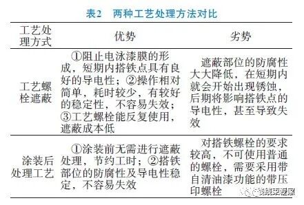

车身搭铁点的涂装工艺处理在制造过程中容易被忽视,但这个小细节如果处理不当,可能会导致搭铁点失效。搭铁点的涂装处理,目前国内主机厂采用的方式一般有2种:
一种是使用工艺螺栓遮蔽;另一种是在涂装后利用螺栓进行“攻螺纹”处理,以达到对漆层进行清除的效果。
工艺螺栓遮蔽的处理方式适用于对车身焊接螺母进行电泳涂装遮蔽。在车身进入涂装车间之前,使用工艺螺栓进行预安装,通过工艺螺栓与焊接螺母的紧密结合,防止电泳漆渗入,从而避免电泳漆在螺母内、车身与螺帽贴合面的形成。涂装后处理工艺是搭铁部位按照正常工序进行全部的前处理、电泳处理,涂装完毕后,
通过用搭铁螺栓攻螺纹的方式对焊接螺母内的漆层进行清除,从而实现导电。这两种方式在主机厂均有使用,各主机厂根据自己的工艺特点进行选择,两种方式各有优缺点,详见表2。
汽车线束搭铁设计策略的图8
