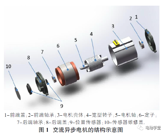

交流异步电机,也称感应电机,结构主要包括定子、转子、电机轴、前后轴承、端盖、位置传感器、温度传感器、低压线束和高压动力线束。定子由定子铁心和三相绕组组成;转子常用笼型转子,包括转子铁心和笼型绕组。根据电机的功率不同会选择水冷或者风冷方式。(图1)

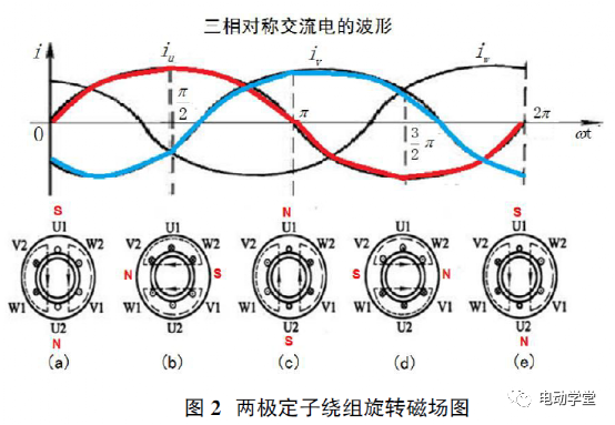

交流异步电机要驱动提供扭矩,需要在定子线圈中通入三相交流电,产生不断旋转的磁场(磁场转速为ns)。交流异步电机要求定子三相绕组必须对称,并且定子铁心空间上互差120度电角度;通入三相对称绕组的电流也必须对称,大小、频率相同,相位相差120度。旋转磁场的转速,见式(1)。
ns=60f/p(1)
式中,ns为旋转磁场的转速(也称同步转速),r/min;f为三相交流电频率,Hz;p为磁极对数。对已经设计定型生产的驱动电机,磁级对数已经确定,因此决定磁场旋转速度的因素为三相交流电频率。由于我国的电网频率f=50Hz,因此电机的转速和磁极对数有线性关系。(图2)

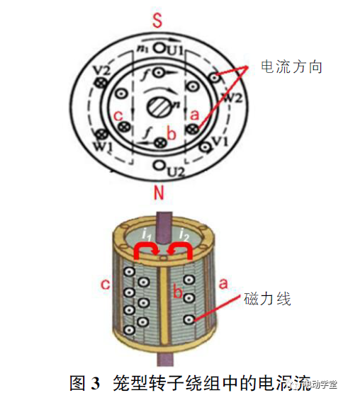

由于定子提供旋转的磁场,笼型转子导体上感应出电涡流,如图3所示。在笼型绕组导体c和b之间的导磁区域内,有向外的磁力线,并且该磁力线在旋转磁场的作用下增强,因此,导体c、b上会感应出i1电涡流;同理,导体a和导体b区域内减弱的磁力线会在导体上感应出i2电涡流。导体b上的电流在定子旋转磁场的作用下,会使笼型绕组b导体受到电磁力,从而使转子产生电磁转矩,旋转起来。旋转的转子逐渐追上旋转磁场,以比磁场的“同步速度ns”稍慢的速度n旋转。这种转子的旋转速度n比定子磁场的速度ns稍慢的现象称为转子发生了转差,这种异步转差,让笼型转子导体持续切割磁力线产生感应电涡流,由此,在转子上,电能转化成机械能,保证持续对外输出。

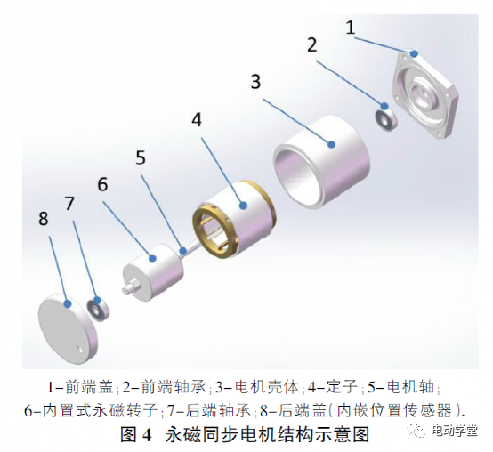

永磁同步电动机的结构包括定子、转子、电机轴、前后轴承、端盖、冷却水道、位置传感器、温度传感器、低压线束和动力线束。定子由定子铁心和三相绕组组成;转子由永磁体磁极和铁心组成,铁心用硅钢片叠成。根据永磁体在转子中的布置方式,主要包括表面凸出式永磁转子、表面嵌入式永磁转子和内置式永磁转子,目前新能源电机常用内置式永磁转子。(图4)

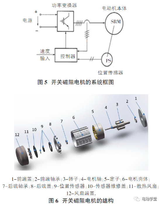

开关磁阻电动机是一种典型的机电一体化电动机,又称“开关磁阻电动机驱动系统”,这种电动机主要包括开关磁阻电动机本体、功率变换器、转子位置传感器及控制器四部分,如图5所示。开关磁阻电动机本体主要结构包括定子、转子、位置传感器、前后轴承、前后端盖和电机壳体等,如图6所示。其中,定子包括定子铁心和绕组。定子铁心和转子都采用凸极结构,定子凸极铁心和转子都由硅钢片叠加而成,定子凸极上布置绕组,转子无绕组和永磁体。

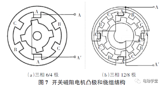

三相6/4极结构表明电动机定子有6个凸极,转子有个凸极,其中在定子相对称的两个凸极上的集中绕组互相串联,构成一相,相数为定子凸极数/2,如图7(a)所示。三相12/8极结构表明电动机定子有12个凸极,转子有8个凸极,其中在定子的4个两两对称凸极上的绕组互相串联,构成一相,相数为定子凸极数/4,如图7(b)所示。
开关磁阻电机相数越多,步进角越小,运转越平稳,越有利于减小转矩波动,但控制越复杂,以致主开关器件增多和成本增加。
步进角的计算,见式(2):
α=360°×(定子极数-转子极数)/(定子极数)(2)如三相6/4极电动机,其步进角a=360°×2(/6×4)=30°。

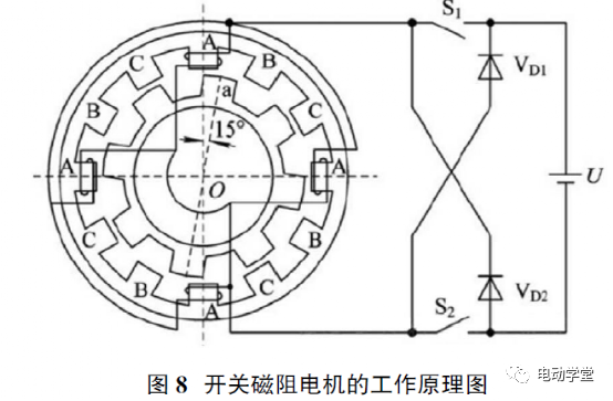

由图8中的三相12/8极开关磁阻电机工作原理图可知,当A相绕组电流控制主开关S1、S2闭合时,A相通电励磁,电动机内所产生的磁场力以OA为轴线的径向磁场,该磁场磁力线在通过定子凸极与转子凸极的气隙处是弯曲的,此时,磁路的磁阻大于定子凸极与转子凸极重合时的磁阻,因此,转子凸极受到磁场拉力的作用,使转子极轴线Oa与定子极轴线OA的重合,从而产生磁阻性质的电磁转矩,使转子逆时针转动起来。关断A相电,建立B相电源,则此时电机内磁场旋转30度,则转子在此时电磁拉力的作用下,连续逆时针旋转15度。如果顺序给A-B-C-A相绕组通电,则转子就按逆时针方向连续转动起来;当各相中的定子绕组轮流通电一次时,定子磁场转过3×30度,转子转过一个转子极距3×15度(即360度/转子凸极数)。如果依次给A-C-B-A相绕组通电,则转子会沿着顺时针方向转动。开关磁阻电动机与电流的方向无关,取决于对定子相绕组的通电顺序。在多相电动机的实际运行中,也经常出现两相或两相以上绕组同时导通的情况。

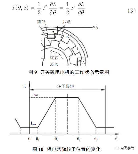

开关磁阻发电机工作状态相电感存在三种状态,励磁状态、续流状态和发电状态,其相电感L波形如图10所示。
图9中,θ角定义为该相转子齿极轴线与定子齿槽轴线之间的夹角。转子齿极轴线与相应的定子齿槽轴线重合时,该相电感最小(定义为θ=0°);直至转子凸极的前沿与定子凸极的后沿相遇时(θ=θ1),绕组相电感始终保持Lmin不变;当转子继续转动,转子凸极开始和定子凸极出现重合,直至转子凸极后沿和定子凸极后沿完全重合(此时θ=θ2),绕组相电感在此区域内线性上升,直至最大值Lmax;当转子继续转动至转子凸极的前沿和定子凸极的前沿重合时,此时θ=θ4,该相电感持续Lmax。
根据电磁场基本理论,伴随磁场的存在,电机转子的电磁转矩同时存在,可以表示为式(3)。
新能源汽车讲解丨常用的驱动电机类型及原理的图8
如果开关磁阻电机的绕组在θ3和θ4之间开通和关断,则电机作发电机机运行。此时,在电感下降区形成电流,则dL/dθ<0,此时相绕组有电流通过,则产生制动转矩(T(θ,i)<0),若外界机械力维持电机转动,则电机吸收机械能,并把它转换成电能输出,此时开关磁阻电机为发电机工作模式。
