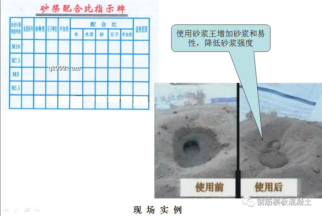

砌体工程--砂浆搅拌合无计量,未用砂浆搅拌机,随意添加外加剂

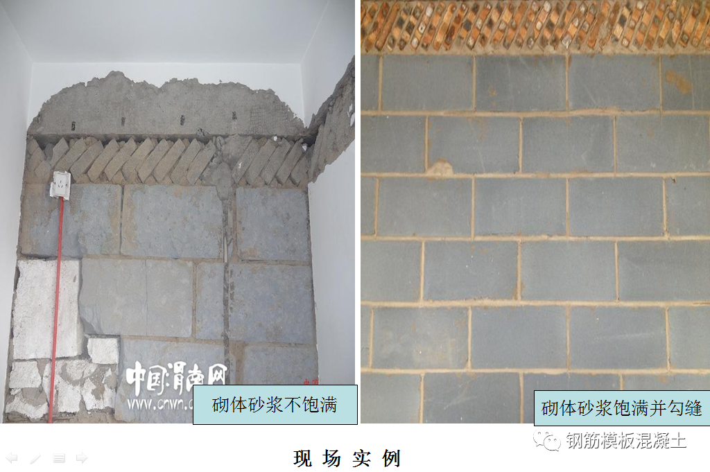

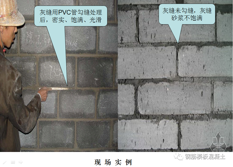

砌体工程--砌体砂浆不饱满
原因分析

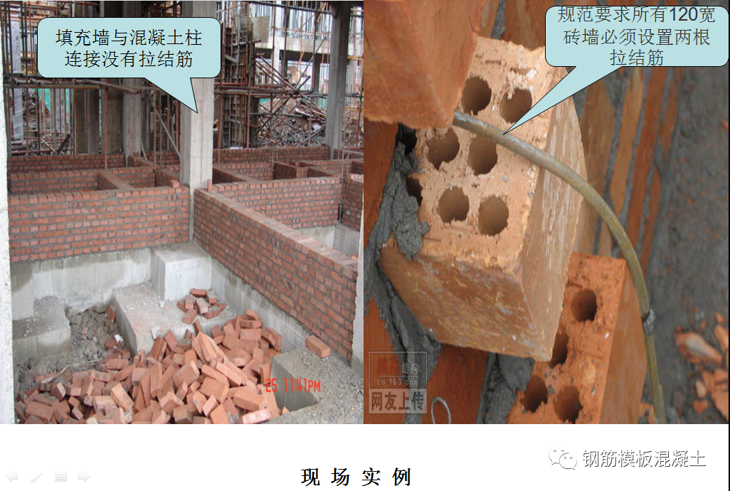

砌体工程-砌体的整体性和稳定性差
原因分析
