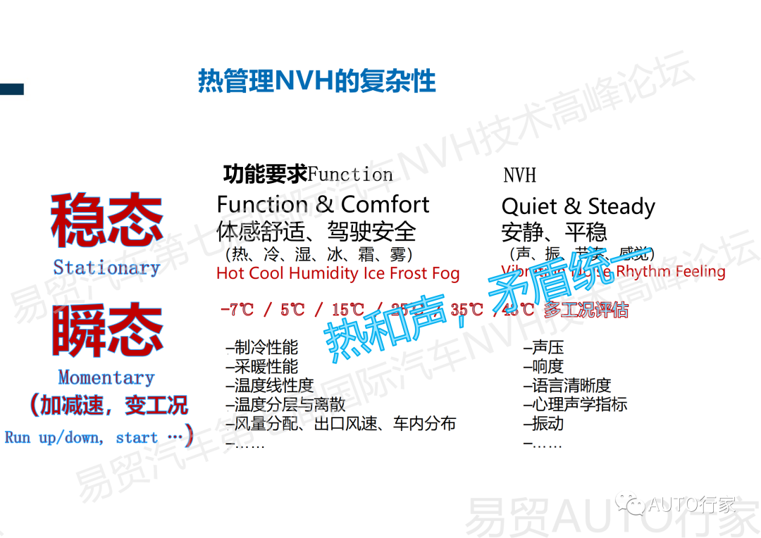

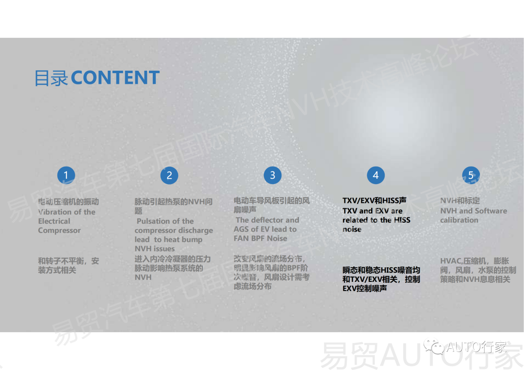

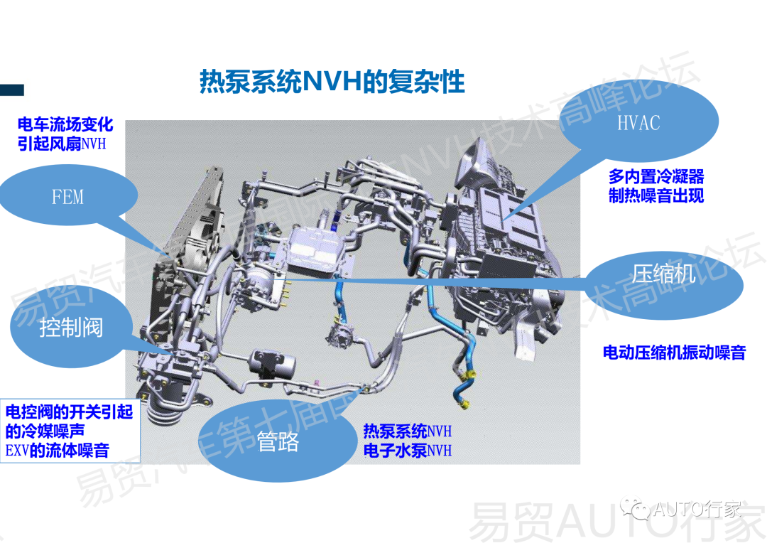

【NVH专栏】吉利 | 新能源汽车热管理NVH典型案例分享的图3介绍新能源车热管理主要系统部件,常见的典型nvh现象,常规的解决方向
