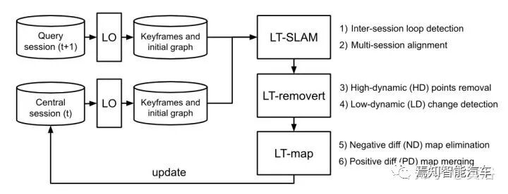

模块流水线如图所示:
最近出现的几篇视觉和激光雷达SLAM论文介绍的图1
在 LT-SLAM 模块中,用多节 SLAM 共同优化多个节,同时从基于 LiDAR 的全局定位器进行强大的节间闭环检测。在此模块中,查询测量校准到到现有的中心地图。
对齐查询和中心节并删除 HD (High Dynamic)点,在查询测量和中心地图之间应用set difference运算检测变化。这个变化称Low Dynamic (LD), 进一步可分成两类: 1)新出现的点,Positive Difference (PD) ;和2)消失的点,Negative Difference (ND)。
鲁棒的节间闭环检测,采用Scan Context (SC) ,因为其具备的长时全局定位能力和轻量计算成本。检测节间闭环后,通过Iterated Closest Point (ICP) 算法计算两个关键帧之间的6D相对约束。
如图是LT-removert可视化的流水线:LT-removert模块把动态点分成HD和 LD 两种,(a) LT-removert 从 LT-SLAM 接收对齐的中心地图和查询地图;(b-c)删除了HD points的清洗地图;(d-e)LD 变化检测(即 PD 和 ND 分割);(f) 通过多节抹去未删除的HD points。

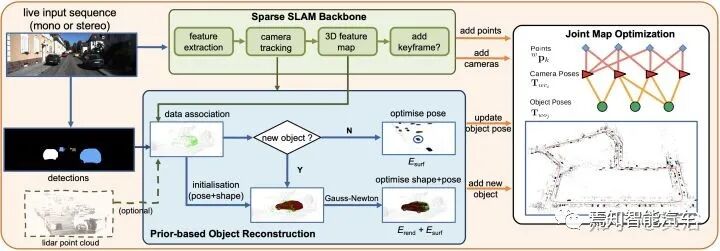

如图是DSP- SLAM的系统概览:
最近出现的几篇视觉和激光雷达SLAM论文介绍的图4
采用 DeepSDF(“Deepsdf: Learning continuous signed distance functions for shape representation“,CVPR 2019)作为形状嵌入,输入一个形状码和一个3D查询位置,输出给定点的signed distance function (SDF) 值。
ORB-SLAM2 用作跟踪和制图主干网,一个基于特征的SLAM框架,在单目或立体图像静止状态上运行。虽然跟踪线程从对应关系中以帧速率估计相机姿势,但制图线程通过重建 3D 地标来构建稀疏地图。
在每个关键帧执行目标检测,共同推断2D目标边框和分割掩码。此外,通过3D边框检测获得目标姿势估计的初始值。
新检测将关联到现有地图目标,或通过目标级数据关联实例化为新目标。每个检测目标实例由一个 2D 边框、一个 2D 掩码、稀疏 3D 点云的深度观测和初始目标姿势等组成。
新实例化目标通过重构流水线进行重构。DSP-SLAM 采用一组稀疏的 3D 观测值 ,其来自重建的 SLAM 点(单目和立体视觉)或 LiDAR 输入(立体视觉+LiDAR),并选择形状码和目标姿势最小化表面一致性和深度渲染损失。地图中已存在的目标将仅通过姿势优化更新其 6自由度姿势。
点特征(来自SLAM)、目标和摄像机姿势的联合因子图(joint factor graph)通过bundle adjustment(BA)进行优化,以保持一致地图并考虑闭环(loop closure)。新目标作为节点,添加到联合因子图中,其相对姿势估计即相机-目标之间的边缘。

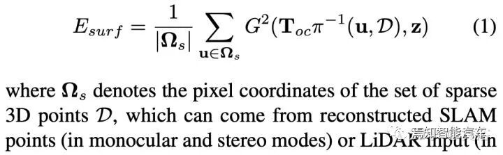

表面项定义为:
最近出现的几篇视觉和激光雷达SLAM论文介绍的图5

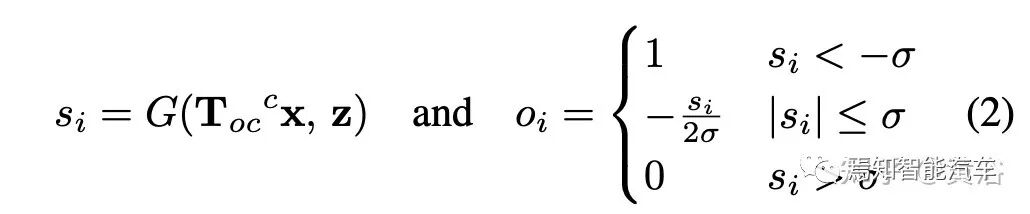

事件概率定义为:
最近出现的几篇视觉和激光雷达SLAM论文介绍的图7

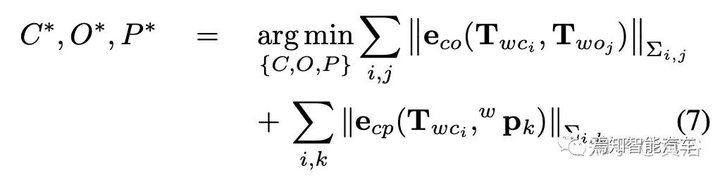

优化的最终能量函数是表面一致项、渲染项以及形状码正则项的加权和,即
最近出现的几篇视觉和激光雷达SLAM论文介绍的图10

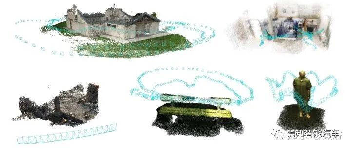

3 “DROID-SLAM: Deep Visual SLAM for Monocular, Stereo, and RGB-D Cameras” arXiv,August 2021
普林斯顿大学邓加团队发表。
DROID(Differentiable Recurrent Optimization-Inspired Design)-SLAM ,是一种基于深度学习的SLAM系统。DROID-SLAM通过dense BA层对摄像机姿势和像素深度进行重复迭代更新。尽管在单目视频方面进行了训练,但采用立体视觉或RGB-D视频的话,在测试时可实现更高性能。
开源代码 https://github.com/princeton-vl/DROID-SLAM

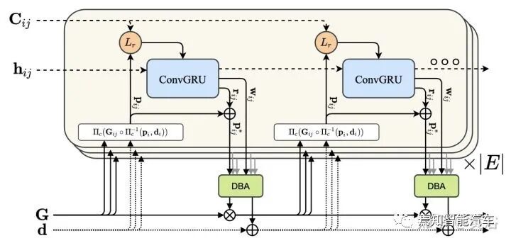

采用一个frame-graph,特征提取主要来自RAFT,同样包括两个:特征网络和上下文网络。特征网络用于构建一组关联体,而上下文特征则在更新操作的每个应用程序注入网络。
SLAM 系统的核心组件是如图所示的学习更新操作:更新操作是具有隐状态 的 3 × 3 ConvGRU,操作在frame- graph的边缘进行,预测映射到深度的流修正(flow revision),并通过DBA层进行姿势更新。

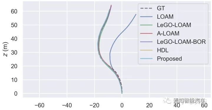

以下图例是实验的算法结果比较:
最近出现的几篇视觉和激光雷达SLAM论文介绍的图18
Sequence 07 KITTI
最近出现的几篇视觉和激光雷达SLAM论文介绍的图19
Sequence 05 KITTI

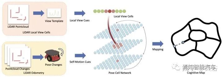

整个SLAM系统架构如下:包括激光雷达里程计,激光雷达局部视图单元和姿态单元网络(pose cell network)。
最近出现的几篇视觉和激光雷达SLAM论文介绍的图20
“激光雷达里程计“为机器人生成运动数据起着重要作用。“激光雷达局部视图单元”模块提供基于激光雷达观测处理和集成局部视图线索。”姿态单元网络“,根据”激光雷达里程计“的自运动数据和”激光雷达局部视图单元“模块的局部视图线索,通过路径积分和闭环,估计机器人的3-DoF姿态。
“激光雷达局部视图单元“模块,将激光雷达观测结果处理为视图模板(view templates),表示场景的特征信息。“激光雷达局部视图”模板用于维护局部视图,并向“姿势单元网络”提供局部视图线索信息。实时激光雷达观测输入与学习的局部视图进行比较,要么在成功找到匹配视图时生成一个姿势标定活动,要么在没有匹配视图时将其添加到学习的局部视图中,学习新局部视图。

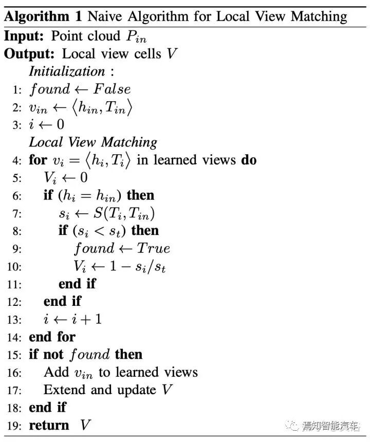

一个局部视角的两步匹配(two-stage matching)算法如下:
最近出现的几篇视觉和激光雷达SLAM论文介绍的图21

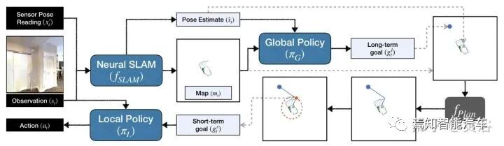

如图是原ANS的框架:根据传入的RGB观测和传感器数据,预测地图和智体姿势估计。全局策略使用该地图和姿势输出长期目标(long-term goal),用分析路径规划器转换为短期目标(short-term goal)。训练一个局部策略,实现这一短期目标。
最近出现的几篇视觉和激光雷达SLAM论文介绍的图22
这里全局规划器采用增强的以智体为中心的局部地图作为输入,包括指示已探测区域、未探测区域及障碍和历史轨迹的通道,从长期目标坐标的两个高斯分布中输出两个实数。该全局规划器被参数化为CNN策略,并通过PPO算法进行训练。
而局部规划器在智体为中心的局部地图执行经典规划,即FMM(Fast Marching Method)算法,实现给定的长期目标,并输出短期子目标的轨迹。最后,局部策略生成给定RGB图像和子目标的动作,并通过模仿学习进行训练。

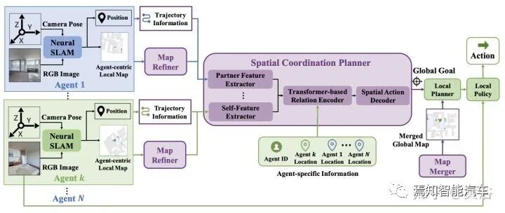

如图是本文提出的MA-ANS新框架:
最近出现的几篇视觉和激光雷达SLAM论文介绍的图24
每个智体首先将其姿态感知信号和RGB图像传递给NeuralSLAM模块,获得智体为中心的局部地图和姿态估计。地图细化(map refiner)对每个局部地图进行规范化,并与其他特定于智体的信息结合,作为空间协调规划器(SCP)的输入全局地图。对ID=k的每个智体,SCP接收ID信息,在所有输入地图的提取特征应用基于transformer的关系编码器(relation encoder),并通过智体k的空间动作解码器(spatial action decoder)生成全局目标。局部规划器在合并的全局地图上为全局目标执行轨迹规划。最后,由局部策略生成一个动作。
如图是SCP模块示意图:包括N个CNN-based feature extractors, 一个relation encoder 和一个 spatial action decoder。
最近出现的几篇视觉和激光雷达SLAM论文介绍的图25

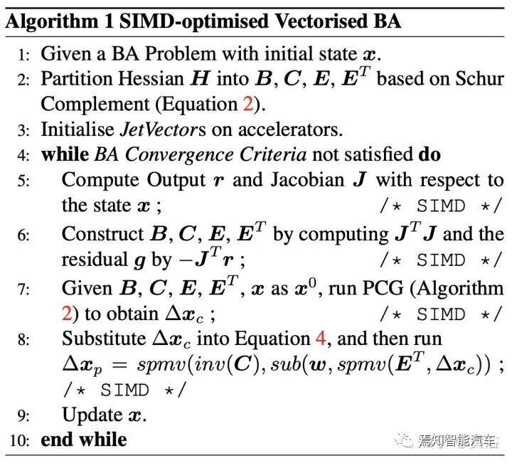

SIMD-optimised Vectorised BA的算法如下:
最近出现的几篇视觉和激光雷达SLAM论文介绍的图32

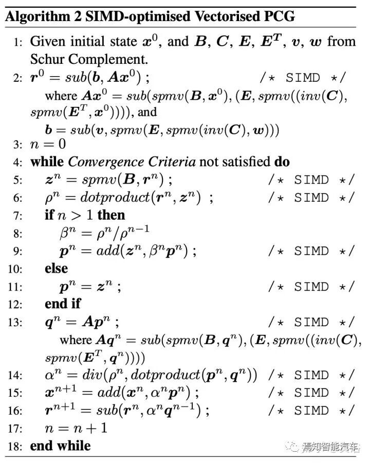

SIMD-optimised vertorised PCG的算法如下:
最近出现的几篇视觉和激光雷达SLAM论文介绍的图33

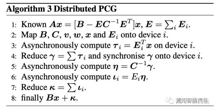

在高层看,MegBA分布式BA算法有两个主要组成部分:(i)一种可以将BA问题划分为子问题的方法,这些子问题可以由并行矢量化PCG解决;(ii)一种可以同步并行PCG状态的算法,以便可以共同解决原始全局BA问题。
distributed PCG算法如下所示:
最近出现的几篇视觉和激光雷达SLAM论文介绍的图34

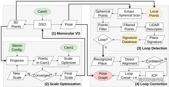

8 “Fast Direct Stereo Visual SLAM“, arXiv,December,2021
作者来自美国明尼苏达大学。
本文提出一种不依赖于特征检测和匹配的快速、准确的立体视觉SLAM方法,DSV(direct-stereo-vision)-SLAM。将单目DSO(Direct Sparse Odometry)方法扩展到立体视觉系统,通过优化3D点尺度来最小化立体视觉的光度(photometric)误差;与传统的立体匹配相比,这是一种计算效率高且鲁棒的方法。进一步扩展到有闭环的完全SLAM系统,减少累积误差。在假设摄像机向前运动的情况下,从视觉里程计获得3D点,模拟激光雷达扫描,用激光雷达点云描述子进行位置识别,更有效地检测闭环。然后,用直接对齐法(direct alignment)估计相对姿态,最小化潜在闭环的光度误差。可选地是,用ICP(Iterative Closest Point)算法对直接对齐方法进一步改进。最后,优化一个pose graph,提高全局SLAM精度。因为避免SLAM系统的特征检测或匹配,确保较高的计算效率和鲁棒性。对公共数据集的彻底实验,验证表明其有效性。
代码开源:
https: //github.com/IRVLab/direct_stereo_slam
如图是该方法DSV-SLAM的概览:将尺度优化和基于激光雷达描述子的位置识别方法结合到直接立体视觉SLAM系统中,(1) 从Cam0开始,单目VO估计摄像机姿势并生成3D点;(2) Scale Optimization模块用3D点估计并保持VO尺度;(3) 闭环检测(loop closure detection)模块基于VO的3D点检测闭环;(4) 对于潜在闭环,Loop Correction模块估计闭环的相对姿势,并全局性优化姿势。
最近出现的几篇视觉和激光雷达SLAM论文介绍的图36

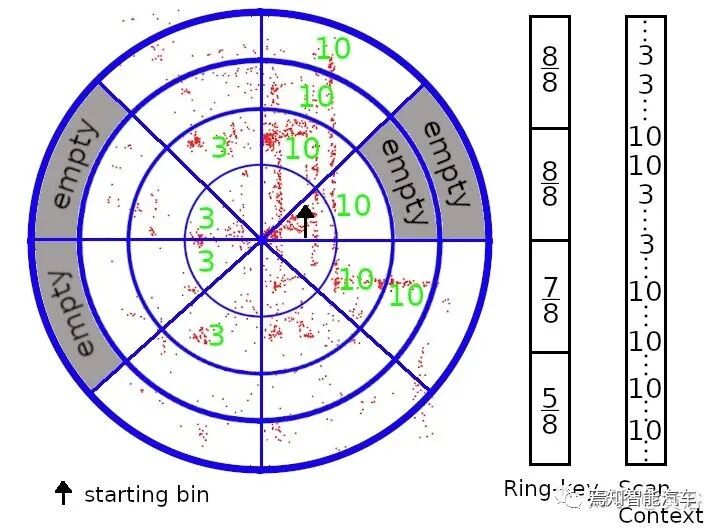

SC算法的主要思想是使用城市区域(例如建筑物)的高度分布来描述激光雷达生成的点云。原始SC将点云相对于 IMU 重力方向对齐。由于不希望引入额外的传感器(即IMU)到视觉SLAM系统中,因此用PCA来对齐点云。水平面(PCA 平面)根据半径和方位角划分为多个bins。每个bin的最大高度连接起来,形成当前位置的签名(signature)。在SC算法之前用ring-key进行快速初步搜索,SC编码半径确定每个ring的occupancy ratio 。
如图所示即模拟激光雷达扫描ring-key和SC描述子的简化图(假设建筑物和树木的高度分别为10米和3米):
最近出现的几篇视觉和激光雷达SLAM论文介绍的图37
系统中,对于立体视觉VO的每个关键帧,该方法模拟激光雷达扫描,并用修改SC描述子生成位置签名。然后,在签名数据库(signature database)搜索潜在的闭环。首先通过ring-key进行搜索,其操作速度快,但不易区分,因此我们选择前三位候选做SC,这样再做出最终决定。

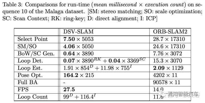

一些实验结果比较如下:
最近出现的几篇视觉和激光雷达SLAM论文介绍的图38
最近出现的几篇视觉和激光雷达SLAM论文介绍的图39
最近出现的几篇视觉和激光雷达SLAM论文介绍的图40
