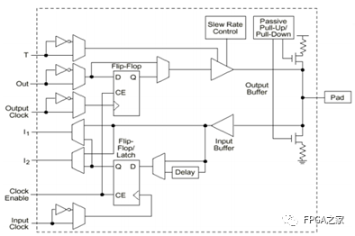

在《IO输入输出的各种模式》介绍了处理器IO的各种输入输出模式以及原理,那么FPGA的IO是什么样的结构和原理?图 1为Xilinx文档中提供的IOB的内部结构,可以看出:
在FPGA IOB内部,Pad输出之前,内置上下拉电阻。且可以通过Passive Pull-up/Pull-down模块控制两个MOS管的导通与否来控制是否使能上下拉电阻。
内部连接Pad的分别有一个Input Buffer和Output Buffer。其中Input Buffer对外应该始终呈现高阻状态,同时可以将Pad上的电平通过Input Buffer传到I1和I2,或者是下部的FF。Output Buffer有两个控制信号,分别是Slew Rate Control,用来控制输出信号的Slew Rate;另一个是三态控制信号T,可以控制Output Buffer输出高阻。
内部输出信号Out,可以通过上半部分的FF,经Output Clock同步后打出,也可以直接连接到Output buffer的输入端,直接输出。
同样Input Buffer的输出,可以直接连接到I1和I2,也可以经过下半部分的FF,经过input clock的同步之后输出到内部总线上。
上下两个MOS并不是推挽输出的两个MOS管,因为并不受到互补信号的控制,并不一定一个导通另一个闭合。

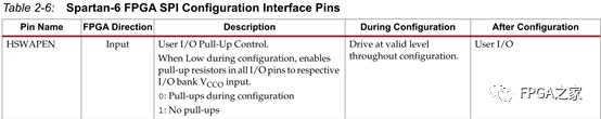

在Spartan6系列以及之前的器件中这些引脚的状态是根据HSWAPEN的状态决定的。

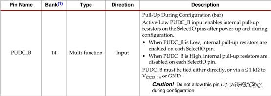

在7系列以后的器件,包括Ultrascale器件中,这些引脚的状态是根据PUDC_B(Pull-Up During Configuration)引脚
【经验分享】FPGA上电后IO的默认状态的图6
这两个引脚的功能是相似的,都是用来控制在Configuration完成之前,所有普通IO的上拉电阻是否使能的。对应到图 1中,即Output Buffer输出高阻,Input Buffer对外始终为高阻,此时选择是否连接上拉电阻。

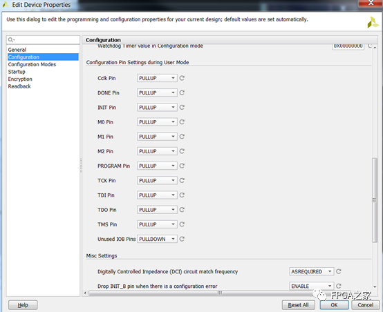

对于没有约束的IO,又复杂一些了。在ISE开发环境下,工程完成Implement之后,在Processà Process properties àConfiguration Options中有"-g UnusedPin Unused IOB Pins"属性,可以选择Pull Down、Pull Up或者Floating。默认状态是Pull-Down。对应到图 1中,是高阻输出,导通下拉电阻。另两个设置就是高阻加上上拉电阻或者只是上下拉电阻均不导通。
在Vivado中也有相同的设置,必须在实现完成之后,打开Implementation Design之后选择bitstream Settings,其中在"Configure additional bitstream settings"中的Configuration栏中,有如下属性选择项。
