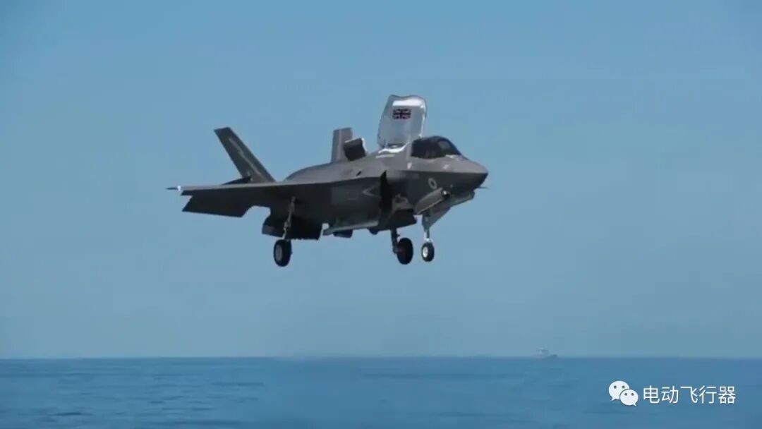

我们先来看看推进器的问题。 到目前为止,只有一架能够垂直着陆的超音速飞机投入使用:洛克希德·马丁公司的 F-35B。它由Pratt & Whitney F135 加力涡轮风扇发动机提供动力,可产生超过 40,000 磅的推力,它通过燃烧大量化石燃料来实现。
超音速eVTOL可行性几何?的图2
F35垂直起降

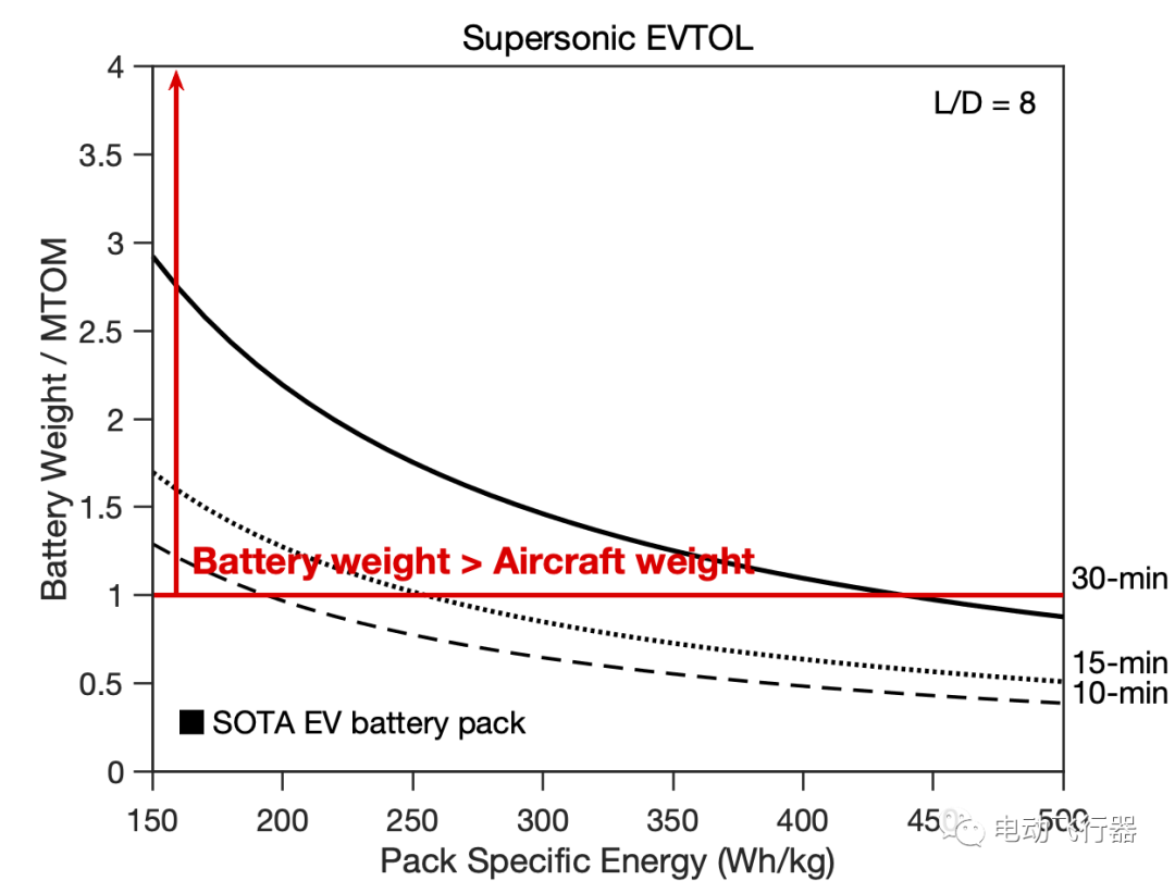

Venkat Viswanathan 和 Shashank Sripad 的这项分析显示了超音速 eVTOL 在不同的电池组能量密度和电池重量占最大起飞重量的比值的组合下可以实现多少巡航时间(除了垂直起飞和着陆)。超出红线的任何事情都是不可能的,因为所需的电池将超过整个飞机的重量。当今最先进的电动汽车 (SOTA EV) 电池组的比能量约为 160-170 Wh/kg,约占车辆重量的 25-30%。
结果与马斯克过去公开估计的结果基本一致。在 2014 年的 MIT AeroAstro 百年座谈会上,他认为能量密度为每公斤400Wh的电池,占飞机质量的 70%,将制造出“引人注目”的飞机。
Viswanathan 和 Sripad 估计,能量密度为 400 Wh/kg电池组的飞机将能够以 1.1 马赫的速度在 40,000 英尺的高度巡航约 10 到 15 分钟,包括垂直起飞和着陆。
