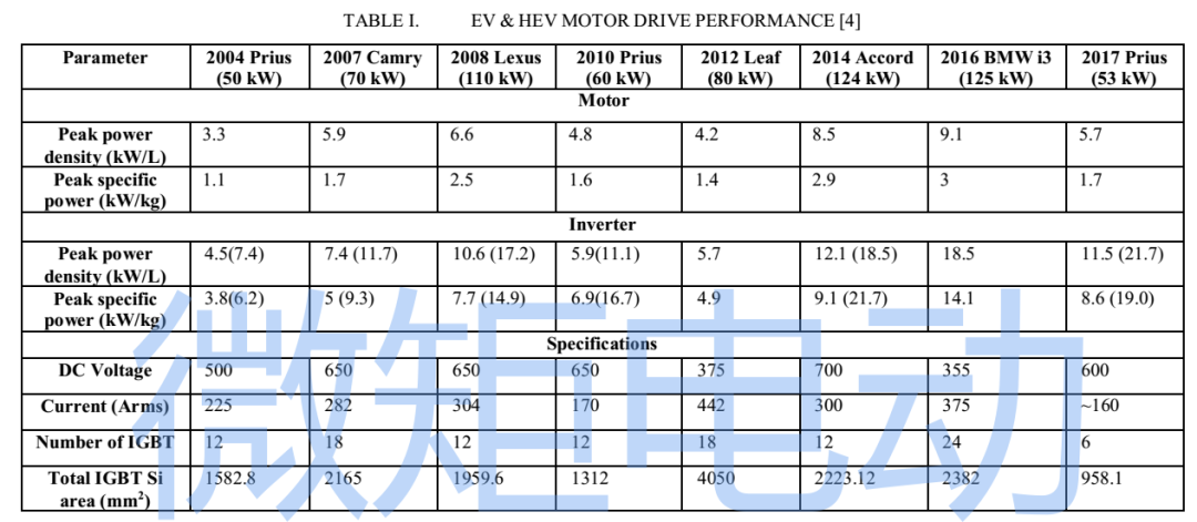

牵引应用中的电驱动在效率、功率密度和成本方面的要求非常苛刻。多年来,汽车制造商采用各种技术来实现高效率和高功率密度的解决方案。橡树岭国家实验室 (ORNL) 一直致力于了解这些商业化的电动汽车技术。一些分析的电驱动系统规格和功率密度总结在表I中。表I中显示的额定功率并不总是持续功率,只有Nissan Leaf具有接近额定功率的持续能力。从表中可以看出,2014款本田雅阁和2016款宝马i3的驱动系统功率密度最高,均能提供高达125kW的峰值功率。这些额定功率接近2025年路线图中的目标额定功率。两辆车都使用了三相永磁同步电机 (PMSM),以实现高功率密度。

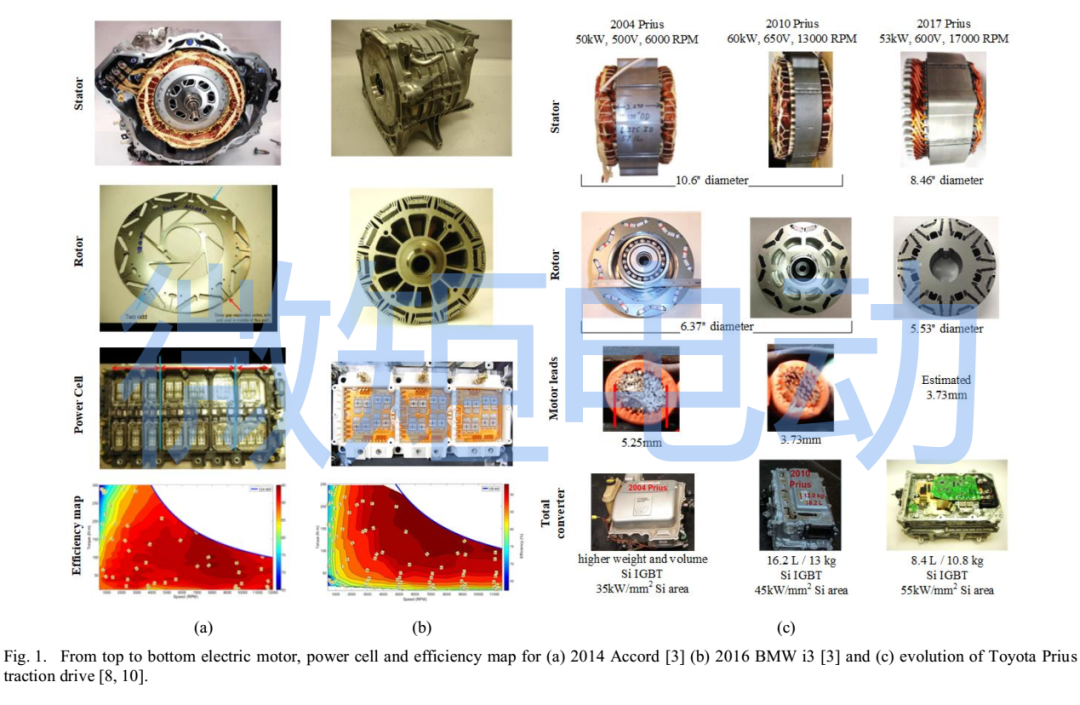

这些电机单元由基于三相两电平 IGBT 的逆变器驱动。由于其简单性和稳健性,电动汽车制造商广泛采用这种两电平逆变器拓扑。这两个电驱动单元的电机和逆变器的图片如图1(a-b)所示。实验效率图也显示在图 1 中,可以看出两种牵引驱动系统都可以达到94%的效率。这两个驱动单元使用不同的直流母线电压,BMW i3具有355V直流母线,支撑电容为475uF。本田雅阁使用了更高的700V 电压,因此每个开关仅使用两个并联半导体器件,而不是BMW i3中的四个。另一方面,由于额外的升压转换器,本田雅阁需要更高的能量存储,它使用1225uF电容来稳定直流母线电压。这两款产品都使用薄膜电容器,因为它具有可靠性、高能量密度和自愈能力。

近年来,电动汽车制造商正在加大力度提高电驱动单元的功率密度。这从 Toyota Prius 电驱动系统的设计趋势中很容易看出。第一代普锐斯于1997年进入汽车市场。他们使用带有单磁体排列的三相永磁电机来驱动电机,电机由输入直流母线电压为275V的逆变器驱动。该电机设计为以6000rpm 的速度运行,导致整体功率密度低于2017年丰田普锐斯。Prius 的设计趋势如图1(c)所示,其中可以注意到直流母线电压多年来从375V增加到600V/650V,而电机速度从6000rpm上升到 17000rpm;因此,电机和逆变器的尺寸已经减小。在第二代普锐斯中,转子组件中的磁铁排列也从单V形变为双V形。第三代转子每极包含三个磁铁,以增加磁阻转矩并改善弱磁区域的高速运行。

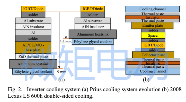

电机速度和直流电压的增加导致2017年丰田普锐斯电驱动单元的功率密度增加了2.2倍,但仍落后于美国能源部2025年的目标。ORNL研究的所有驱动单元都使用基于硅IGBT的逆变器。用于合成交流电压的开关频率范围为1kHz至15kHz,最大输出基频范围为400Hz至1kHz 。大多数系统使用传统的平面封装电力电子模块,其中Si IGBT直接焊接在基板上,然后使用电绝缘体将功率器件与基板隔离,称为覆铜陶瓷基板(DBC)。传统的平面模块用螺栓固定在热交换器上,中间有一层薄薄的热界面材料,以改善传热。该系统用于图 2(a) 所示的 2004 年丰田普锐斯。从图 2(a) 中还可以看出,2010款丰田普锐斯通过将功率模块固定在热交换器上而不是通过螺栓连接减少了层数并增加了散热。其他制造商也采用了创新技术,例如雷克萨斯LS600h和2013款丰田凯美瑞,均采用双面冷却结构。该技术以复杂性和整体系统成本 为代价改善了散热,如图2(b)所示。从研究中可以明显看出,直流母线电压、电机速度和更好的冷却系统设计的增加导致功率密度的显着提高。

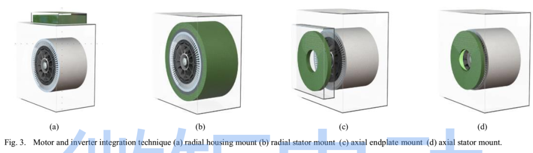

在文献中,已经确定了四种主要类型的集成技术,如图 3 所示。最常见的集成技术称为径向外壳安装,其中逆变器制造在单独的外壳中,然后安装在外壳顶部。电机外壳。由于几何形状、附加外壳和母线,这种类型的集成具有最低的功率密度。径向安装逆变器系统的另一个版本利用定子外圈。

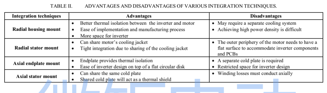

在这种类型的集成逆变器和电机共享相同的冷却系统,如图3(b)所示。文献中提到的另外两种集成技术是轴向安装的逆变器,其中逆变器要么直接连接到端部,要么连接在定子叠片和端盖之间。后者受到极端环境的影响,因为逆变器安装在主要热源(定子绕组)旁边。已确定的集成技术的优点和缺点在表 II 中列出。从文献中可以明显看出,电机和逆变器的集成将减少牵引驱动系统的组件数量,从而降低整体系统成本和体积。

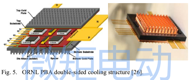

橡树岭国家实验室 (ORNL) 还开发了一种针对宽带隙设备的双面功率模块架构。所提出架构的全平面键合 (PBA) 结构如图 5 所示。该封装的特点是将功率半导体开关夹在两个直接键合铜 (DBC) 基板之间,并使用铜垫片来消除功率回路的引线键合。两个冷板(冷却器)直接粘合到这些基板的外侧,从而实现双面集成冷却。在这种新的互连配置中,主电流回路的封闭面积随着用铜垫片替代引线键合而显着减少。消除引线键合导致电寄生电感和电阻的显着降低,从而充分利用 WBG 开关。
深度解读丨高功率密度集成电驱动技术的图7
与商业解决方案相比,ORNL PBA 模块的回路电感 (1.5 nH) 少三倍,并且在 120°C 结温下提供高 50% 的电流密度 。宽带隙器件要求模块封装具有这些显着的性能增强,以发挥材料特性的真正潜力。该模块的高性能是在集成牵引驱动系统中实现高功率密度的推动因素之一。

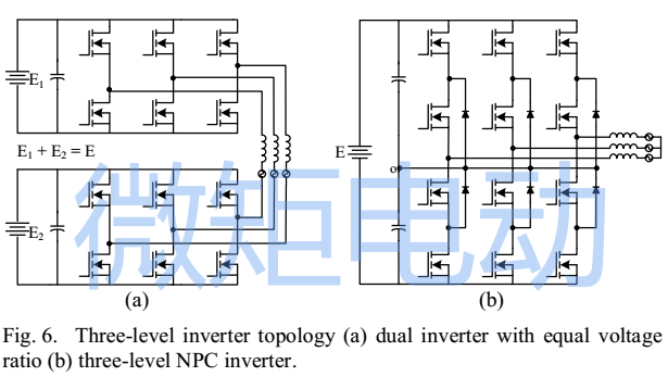

逆变器用于电力牵引驱动系统,为电机供电。有多种类型的逆变器拓扑可供选择;其中,电动汽车制造商采用了两电平电压源逆变器(VSI),由于设计更简单、鲁棒性和易于控制。两电平逆变器开关必须阻断全直流母线电压;因此,与多电平转换器相比,开关损耗更高。输出支路电压在零和全直流电压之间摆动;因此 dv/dt 也更高。该逆变器可替换为多电平逆变器,以实现低损耗和低 dv/dt。三级中性点钳位 (NPC) 可以成为降低 dv/dt 的更高频率工作的潜在方案,如图 6(b) 所示。
深度解读丨高功率密度集成电驱动技术的图8
为了增加冗余,还可以使用开式绕组配置。这种逆变器拓扑采用双两电平逆变器,可以实现三电平输出电压,如图6(a)所示。双逆变器也可以在开路或短路故障下以降低的功率运行。然而,上述逆变器将使用比传统两电平逆变器更多的开关,并且将需要更多的栅极驱动器。控制复杂性也会增加。总的来说,这些方法可能无助于实现成本和功率密度目标。

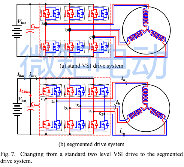

为了达到美国能源部 2025 年 100kW/L 的目标,采取了不同的方法。不是直接研究逆变器的损耗和体积减小,而是考虑一种减小 DCbus 电容器体积的方法来优化逆变器体积。标准电压源逆变器 (VSI) 在直流链路中会产生较大的纹波电流,因此需要一个较大的直流母线滤波电容器,该电容器可能占逆变器体积的 20%。在文献中提出了分段逆变器,它可以显着降低直流母线纹波电流和电容。将传统 VSI 的驱动器更改为分段牵引驱动系统的过程如图 7 所示。功率模块中的逆变器开关和电机中的定子绕组分为两组开关(在图中以红色和蓝色表示)图)和绕组(a1,b1,c1)和(a2,b2,c2)。进一步地,对于多极电机,定子绕组(a1,a2)、(b1,b2)和(c1,c2)的每一相组可以配置在相同的定子槽中,也可以错位在不同的区域。每组开关(红色或蓝色)作为三相逆变桥连接到一组电机定子绕组,形成一个独立的驱动单元。由于大多数大功率逆变器模块中的开关由多个并联的开关和二极管管芯组成,因此只需对开关配置进行少量修改即可形成分段逆变器。
深度解读丨高功率密度集成电驱动技术的图9
两个独立驱动单元中相应开关的导通和关断时序由基于载波的 PWM 方法的交错开关控制。除了对逆变器中开关的 PWM 控制进行修改外,电机控制的实现不需要任何更改。为了控制电机速度或扭矩,检测并合并的三相电机电流中的两个,即 ia (= ia1+ ia2)、ib (= ib1+ ib2) 和 ic (= ic1+ ic2),以及电机速度或转子位置反馈选定的电机控制方案,该方案通常基于场定向控制。因此,与标准电驱动相比,不需要额外的电流传感器。

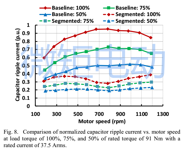

图 8 绘制了感应电机驱动中标准逆变器和分段逆变器在不同负载扭矩和电机速度水平下测得的电容器纹波电流的比较。电容器纹波电流针对 37.5 Arms 的额定电机电流进行了标准化。分段逆变器在额定转矩下显着降低了电容器纹波电流,幅度为 55% 至 75%;50% 到 70% 在 75% 额定扭矩;和 50% 到 60% 在 50% 额定扭矩。还值得注意的是,标准VSI的最大纹波电流接近额定电机电流。
深度解读丨高功率密度集成电驱动技术的图10
从仿真结果可以看出,分段逆变器的使用会降低电容器纹波电流,从而在不增加模块体积的情况下减小电容器体积。该逆变器可用于驱动牵引电机,并且可以实现比两电平或上述多电平逆变器高得多的功率密度。

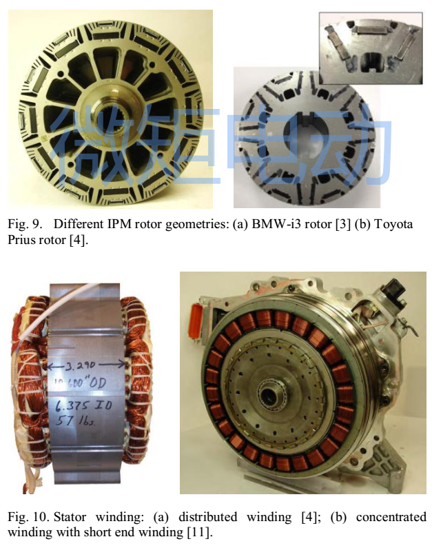

目前市场应用中永磁电机还是最流行的选择,可最大限度地提高紧凑性和效率。PMM 目前用于最受欢迎的乘用电动汽车,如特斯拉 Model 3、丰田普锐斯、日产聆风、宝马-i3 和雪佛兰 Bolt。事实上,PMM 具有最高的功率密度和最佳的效率,因为转子磁场的产生不涉及任何损耗。电动汽车牵引中使用的大多数 PMM 是内部永磁 (IPM) 转子,如图 9 所示。IPM 转子具有磁凸极,可产生额外的磁阻转矩并进一步增加功率密度。大多数IPM牵引电机采用分布式绕组,如图10(a)所示。使用分布式绕组的主要原因有两个:1) 由于其磁动势 (MMF) 的谐波含量低,有助于最大限度地减少定子铁损和转子损耗;2)充分利用磁阻转矩。

减少电机体积的一种方法是采用更多极数的设计。然而,这将增加基波频率,并且需要铁损和交流损耗降低技术以及冷却挑战。模块化集中绕组技术如图10(b)所示。这种绕线技术可以减少端部绕线长度,从而减小电机体积。然而,由于其 MMF 的谐波含量丰富,集中绕组将产生更多的定子和转子铁损以及永磁体中更多的涡流损耗。因此,将需要主动转子冷却。
