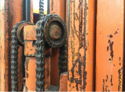

【专业知识】链条传动和链条类型指南,超级干货,必收藏!的图1
什么是链传动?
链传动是一种机械动力传输系统,它使用链条将动力从一个地方传输到另一个地方。传统的链条传动装置由两个或多个链轮和链条本身组成。链节上的孔安装在链轮齿上。
当原动机旋转时,缠绕在轴链轮上的链条也随之旋转。这将机械力施加到从动轴上,在此过程中传递机械动力。
与皮带传动相比,链传动的主要优点之一是由于其零滑动特性,因此可以保持恒定的速比。动力传输没有滞后,因此,它可用作内燃机等应用中的正时链。没有打滑也确保了高机械效率。链传动的唯一损失是由于链节和链轮之间的摩擦。
与齿轮相比,链传动在工作距离方面更加通用。当轴分开的距离大于齿轮的实际距离时,它们就会发挥作用。链传动在不同距离上都很高效,同时仍然保持设置相当紧凑。它们可用于短距离应用(例如自行车)和长距离应用(例如 5 层高的船用发动机)。一条链条可以同时为多个轴提供动力。

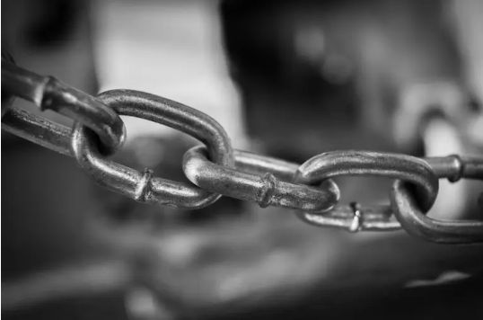

椭圆链

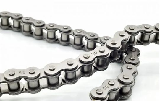

椭圆环链也称为线圈链。它们通常用作中低负载的起重链条,通常用于低速起重应用。链节为椭圆形,每一个都经过互锁焊接而成。
有时,可能会使用方形链节类型的链条,但由于应力分布不佳和扭结问题,通常会避免使用它们。
【专业知识】链条传动和链条类型指南,超级干货,必收藏!的图2
螺柱链

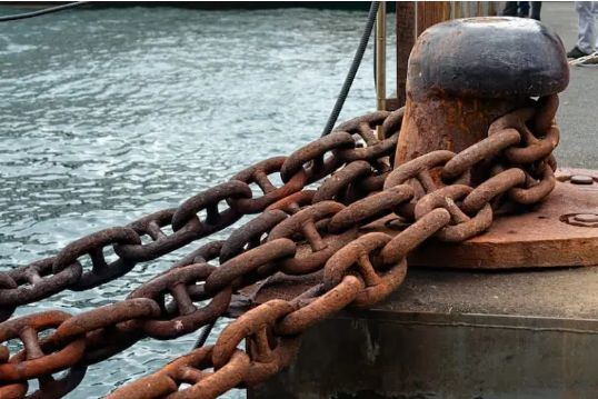

螺柱链是高负载应用的更好替代品。每个链节的内部宽度都装有一个螺栓。螺柱可防止扭结并增加强度和耐用性。双头螺栓链可用于船锚和其他重型起重机器。

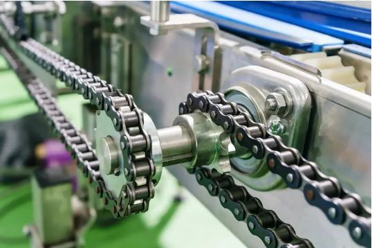

滚子链由内板(滚子链板)、外板(销链板)、衬套、销子和滚子组成。滚子等距放置在链节之间。这些滚子与链轮齿啮合并通过链条传递动力。滚子链的一个重要优点是当它们与链轮齿接触时会根据需要旋转,从而减少动力损失。
在传动链中,滚子链节板(在滚子的每一侧)的高度大于滚子。这可以防止侧板在操作期间与链轮接触。除此之外,它们还充当导向装置并防止滚子链滑落。
对于输送机中的滚子链,滚子直径相对大于侧杆的高度。这可以防止侧杆和输送机轨道之间的接触,并通过消除平移摩擦来提高效率。较大的滚轮还可以减少旋转摩擦。
对于更大的功率要求,设计人员可以选择多链滚子链。对于相同的负载要求,具有多股允许使用低速和小链节距。

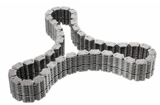

静音链(倒齿链)
大多数链传动因其高运行噪音而造成环境的嘈杂。在封闭空间、矿井和住宅区等噪声敏感环境中,更适合使用更安静的链条。这可以控制对周围环境的干扰并促进工人的福祉。
【专业知识】链条传动和链条类型指南,超级干货,必收藏!的图5

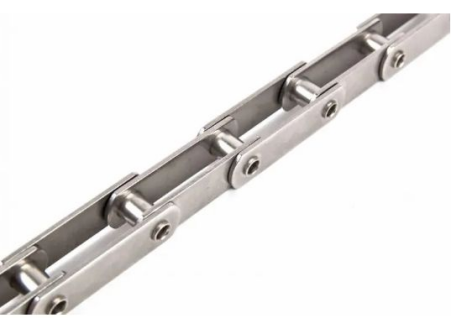

静音链,也称为倒齿链。静音链条可以高速传输大量动力,同时保持安静运行。链条由成排堆叠并通过一个或多个销连接的平板组成。每个链节在与链轮齿啮合的下侧具有链轮轮齿的轮廓。
静音链条的承载能力随着每个链节中平板数量的增加而增加,抗拉强度和链条宽度也随之增加。

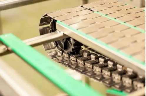

叶链是使用中最简单的链条类型。它们仅由销和链板组成。链板交替作为销链节和铰接链节。它们不与链轮齿啮合,因为叶链设计为在滑轮上运行以进行引导。
叶链可用于提升和平衡应用。使用叶链的一些常见应用示例是升降机、叉车、叉车、跨运车和升降机桅杆。在所有这些低速机器中,电梯的链条承受高静载荷和少量工作载荷。叶片链可以比其他链条设计更好地处理冲击和惯性。
所有起重链条都必须能够承受高拉伸应力而不会伸长或断裂。它们必须具有足够的延展性以承受疲劳。一如既往,必须在设计过程中充分考虑润滑和环境的要求。
