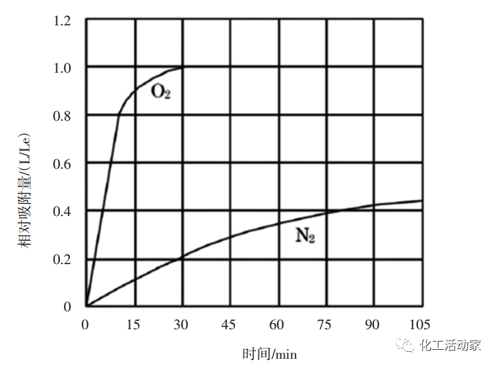

此项技术是一种可以将多种气体分离开来的综合技术,其工作原理是利用吸附剂,依据变压器吸附原理,通过控制温度变化,从中提取所需气体。通常情况下,选取碳分子筛作为吸附剂。在实际应用中,以气体分子扩散速率作为研究指标,因分子直径大小不同,吸附效果不同,以此达到区分气体的目的。以N2和O2两种气体分离为例,利用吸附剂选择性吸附气体,在压缩空气过程中,N2和O2分别位居不同集,采用此方法大量提取N2。下图为吸附剂动力学曲线。
什么是变压吸附?变压吸附有什么具体应用?的图2
上图中,描绘了吸附剂在吸附N2和O2时,随着时间的推移对应的吸附量大小。通过观察上图中的变化曲线可以很明显的看出,随着时间的推移,O2吸附量很快就达到了饱和,30min后不再吸附,虽然N2吸附速度较慢,但是随着时间的推移,始终在吸附,并且吸附速度较慢。依据此原理,可以通过调节吸附剂吸附时间来分离N2和O2。

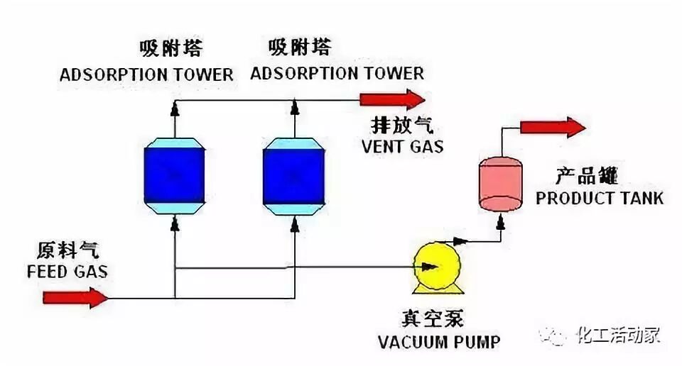

通常情况下,此项技术在应用期间,压力应控制范围0.8~2.5MPa,用于吸附产品中的气体。起初,气体的吸附需要使用两个床完成,其中一个床作为气体再生床,另外一个床作为气体吸附床,经过一段时间吸附后相互交替,随着压力的上升,位于死空间的气体逐渐消失。目前,应用此方法来解决多床变压吸附问题,经过放压和均压处理,从中获取产品能量及组分。在实际应用中,通过增加均压施加次数,提高产品回收率,H2回收率范围75%~80%。为了满足H2提取需求,需要根据产品生产加工床数量,调整气体回收工艺流程。目前,H2回收与提纯装置设计方案逐渐成熟,经过测试分析,验证了此方案的可靠性,标志着我国H2回收与提纯技术研究迈上了新的台阶。从程序操控角度分析,我国成功研发了不同参数规格下的H2提取程序,支持不同参数规格气体提取切换,H2回收率超过90%,纯度高达99.9%。

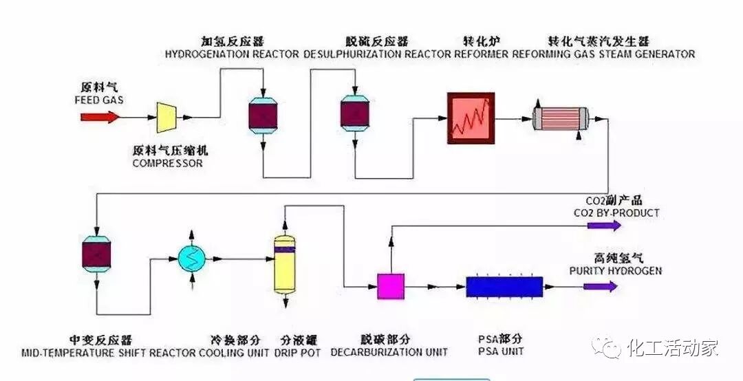

在众多气体中,CO2是一种具有较强吸附能力的气体,在吸附床内残留较多,难以去除。因此,CO2回收与提取处理具有一定必要性。变压吸附技术的出现,为CO2提取研究开辟了新的路径,从合成气体中提取CO2。一般情况下,采用干脱离法和湿脱离法提取气体,前者能耗较低,开发时间段,后者开发时间较长,技术已经成熟。为了解决CO2提取问题,美国率先利用气体分离技术,从合成气体中分离CO2。整个气体脱离过程,以烃类转换为起始点,经过转换处理后得到不同提及分数的气体,而后从中提取CO2,使其纯度达到99.4%。在此基础上,提高 H2纯度,当其达到99.9%时,按照1:3的比例,混合氮气和氢气,采取压缩处理得到氨。此项工艺CO2回收率为94%,H2回收率为95%,标志着脱碳技术研究进步。目前,国内外研究学者已经对此项工艺进行了优化处理,提高了CO2提取纯度,促进了变压吸附技术发展。

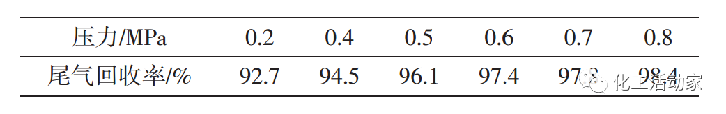

精馏尾气该气体的回收,通过控制压力大小,从中提取氯乙烯精馏尾气,随着压力的增加,尾气回收率随之提升。如下表所示为尾气回收统计结果。
