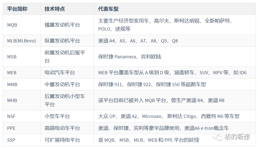

大众旗下有 MQB、MLB、MSB、MMB、MHB、MEB、NSF、PPE、SSP,其中 MHB 平台已被并 入 MQB 平台。各平台均可覆盖不同级别车型,其中 MQB 平台所覆盖车型最广,截止 2020 年该平台产量将达到集团总产量 80%以上。
车联网安全基础知识之大众集团汽车电子电气架构的图1
MQB
谈论汽车模块化平台绕不开的就是大众的 MBQ 平台。MQB 是汽车模块化的开创者。
MQB 是大众集团最新的横置发动机模块化平台(Modular Querbaukasten),简称 MQB。它于 2012 年开始取代大众上一代 PQ25、PQ35 和 PQ46 平台,该模块化平台目前已在大众、奥迪、斯柯达和西雅特这 4 个品牌中得到极为广泛的应用,并生产从 A00、A0、A 到B 四个级别的车型。

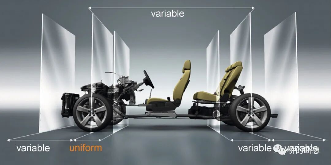

MQB 平台的组成部分是一个灵活的车辆架构。这个架构将车辆分为五个主要部分,核心部分在踏板和前轴车轮中心之间,这个核心部分的尺寸在所有车辆上都是相同的。其他尺寸根据设计理念不同进行设计,如轴距、轮距、车轮大小和座椅位置等都可以灵活变化。

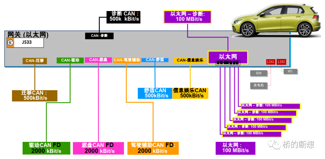

现在的汽车对于汽车总线带宽的要求越来越高,一条总线很多时候没办法满足整个汽车的需求。于是汽车中采用了多种总线,包括 CAN、LIN、车载以太网等技术。相同的总线之下按照用途又做出了进一步划分。对不同网络进行划分/隔离能够弥补 CAN 总线由于广播特性引发的安全问题,有效提升车内网络的安全性。不同网络的上的数据交互最终汇聚在网关(J533)上,网关对数据进行分析处理,转发到对应的网络中。网关是保障汽车内部网络通信的重要组件。
大众燃油车中总线分为以太网、LIN、驱动 CAN、底盘 CAN、辅助驾驶 CAN FD、舒适 CAN、信息娱乐 CAN、诊断 CAN、以太网等。在新车型中驱动 CAN、底盘 CAN 采用 CAN-FD,老车型中常使用 500kBit/s 的 CAN。
车联网安全基础知识之大众集团汽车电子电气架构的图3
不同的总线网络承担着不同的功能,各网络中连接的主要部件如下。
  • 驱动(动力) CAN-FD:通信速率为 2000 kBit/s,动力 CAN 主要的部件是发动机和安全气囊。动力 CAN 汽车中最重要的网络之一。
  • 底盘 CAN-FD:通信速率为 2000 kBit/s,底盘 CAN 连接助力转向、减震器、制动器(ABS、ESC、集成 EPB)、泊车辅助系统(PLA/PDC)、电子助力器(EBKV)等。
  • 辅助驾驶 CAN-FD:通信速率为 2000 kBit/s,辅助驾驶 CAN 连接防撞预警系统(FCM)、 自适应前大灯系统(AFS)、雷达、摄像头、辅助换倒控制单元、后视等。
  • 舒适 CAN:通信速率为500 kBit/s,舒适 CAN 连接空调、车身控制器(BCM)、无钥匙进入(kessy)、抬头显示(HUD)、组合仪表、座椅记忆、行李箱盖、滑动天窗、车门控制单元、报废车辆指令(ELV)。
  • 信息娱乐 CAN:通信速率为500 kBit/s,信息娱乐 CAN 连接 OCU、显示屏、CNS3.0 信息娱乐系统、音箱系统等。
  • 诊断 CAN:通信速率为500 kBit/s,OBD II 上CAN总线接口连接到网关的部分属于诊断 CAN。
  • 以太网等:通信速率为100 MBit/s 或 1 GBit/s,以太网连接 OCU、HUD、CNS3.0 信息娱乐系统、音箱系统、组合仪表、后视等。

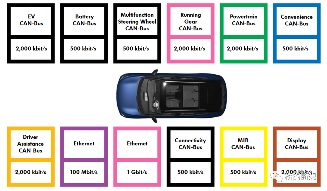

在电动汽车中除了上述燃油车中的网络结构外,还有电池 CAN 等。例如,MIB 平台下 ID.4(电动汽车)的车载网络使用情况如下。

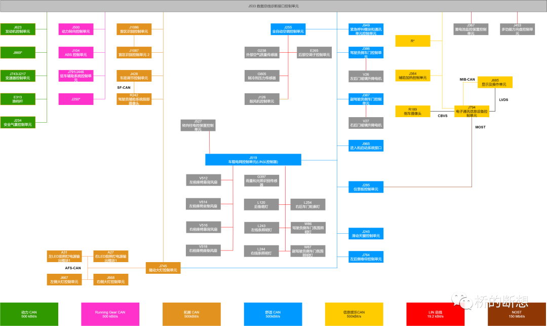

没有拆解过汽车,对车辆中各个部件的所处位置没有直观的感受。以下奥迪 Q8 控制器位置分布图。
车联网安全基础知识之大众集团汽车电子电气架构的图8
上图包含了主要的控制器,如车机(J794)位于副驾驶员前侧;网关(J533)位于驾驶员座位下方;ABS(J104)位于车头右前方等 。对应的 MIB 网络拓扑结构(不含以太网)如下。
车联网安全基础知识之大众集团汽车电子电气架构的图9
上图与MQB架构中的网络结构大体相似,可以看出零部件在不同平台上实现了共享,既模块化零部件。下面展示车联网中几个重要的零部件。

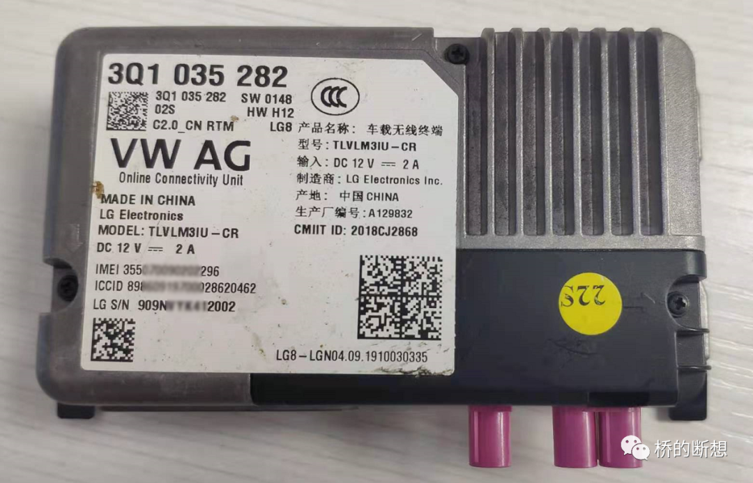

  • OCU/TBOX(J949 )
车联网安全基础知识之大众集团汽车电子电气架构的图10
