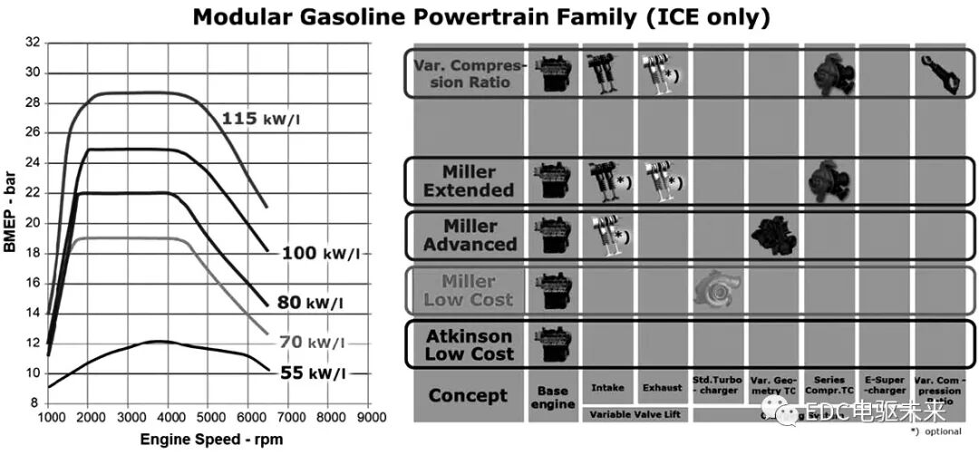

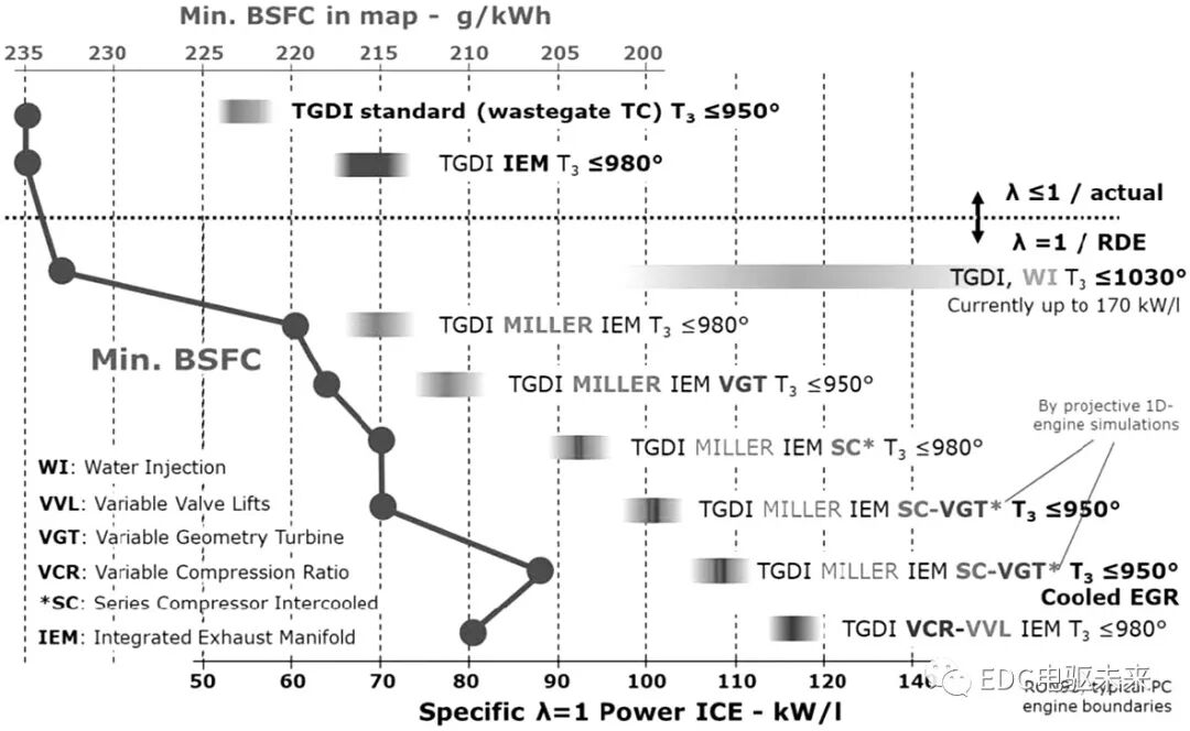

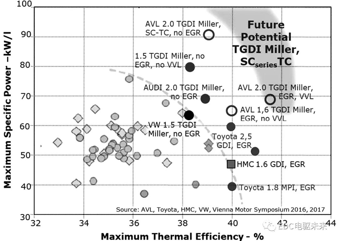

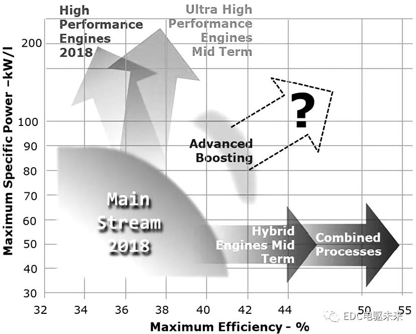

发动机目前面临的主要问题是CO2和成本之间的平衡及解决汽车使用当地环境排放问题。柴油机技术重点是解决尾气污染物排放,主要侧重发动机后处理器、温度管理及精细策略上[1-6]。博世宣称不需增加发动机硬件,只采用合理的技术手段就可以使柴油机实现E6d排放。汽油机未来技术重点在降低油耗即CO2排放上,RDE排放也带来一些难题。米勒循环、外部冷却EGR、可变气门升程、可变增压、顺序增压、电动增压、VCR、喷水、HCCI、超高喷油压力、预燃室燃烧、绝热等是比较有价值的技术。不同技术复杂度,对应不同的发动机动力性和热效率,见图1。采用米勒循环、外部冷却EGR和顺序增压,可以实现42%的热效率及90kw/l的功率密度,见图2。发动机未来的发展主要有两种趋势,一是高动力性和中等效率,二是高效率和中等动力性,前者的目标是达到200kw/l,后者的目标是实现45%的热效率,见图3。RDE排放除了要增加后处理器GPF外,也对发动机的高动力性带来压力。目前市场上的发动机在高速大负荷区域,因为排温和爆震的双重限制,通常都需要加浓,但未来为了满足RDE排放可能要求全MAP空燃比1,假设使用95号汽油,采用米勒循环,涡轮前温度限制980℃的情况下,只能实现60kw/l的功率密度。要实现70kw/l,需要采用顺序增压,中间冷却。要实现80kw/l,需要采用VCR和VVL。要实现更高的功率密度,需要采用其它降低爆震的措施,如外部冷却EGR和喷水等技术,同时提高涡轮温度限值也有帮助,如采用1050℃限值的涡轮,见图4。
汽车动力系统发展趋势的图1
图1 不同技术对应的发动机动力性[1]
汽车动力系统发展趋势的图2
图2 发动机热效率和动力性的平衡[1]

汽车动力系统发展趋势的图3
图3 未来发动机功率密度和热效率的平衡[1]
汽车动力系统发展趋势的图4
图4 全MAP空燃比1下发动机功率密度与技术措施[1]

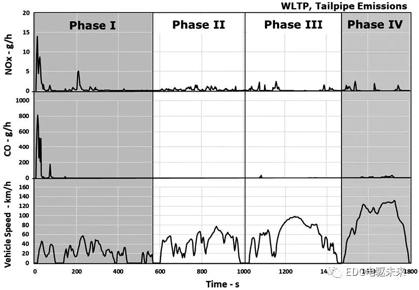

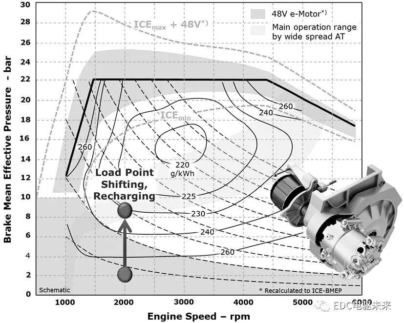

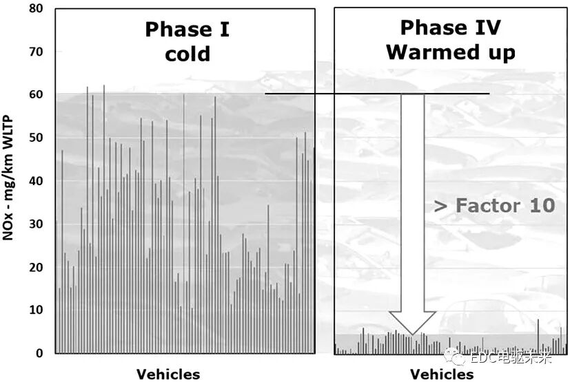

混合动力化可以利用传统动力和新能源各自的优势,如针对尾气污染物排放,在冷机及急加速过程采用48V或其它新能源动力,发动机只运行在热机及接近稳态工况,从而可以实现接近零污染物排放;见图6,再如针对油耗或CO2排放,可以在低速小负荷和高速大负荷采用或辅助新能源动力,保持发动机始终运行在高效率区,从而提高整个系统运行效率,大大降低CO2排放,见图7。
汽车动力系统发展趋势的图6
图6-1 WLTP循环冷机和热机排放比较[1]
汽车动力系统发展趋势的图7
图6-2 WLTP循环冷机和热机排放比较[1]
