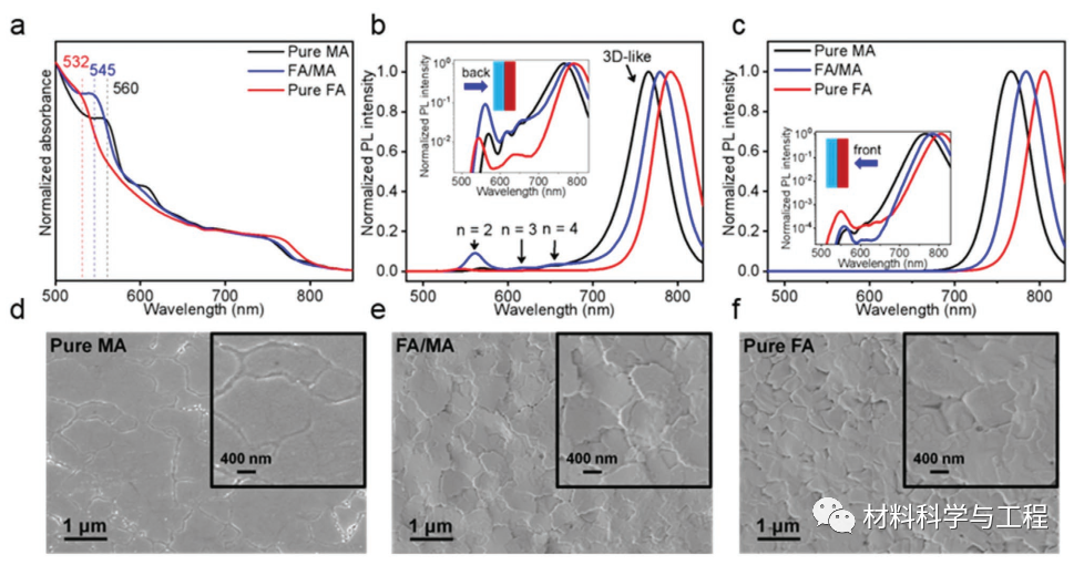

图1.a)UV-Vis吸收光谱和b,c)分别从纯MA、FA/MA和纯FA基2D RP钙钛矿型薄膜的背面(玻璃)(b)和正面(Fm)(c)激发的稳态PL光谱。d-f)钙钛矿的俯视扫描电镜图像:d)纯MA;e)FA/MA;f)纯FA。

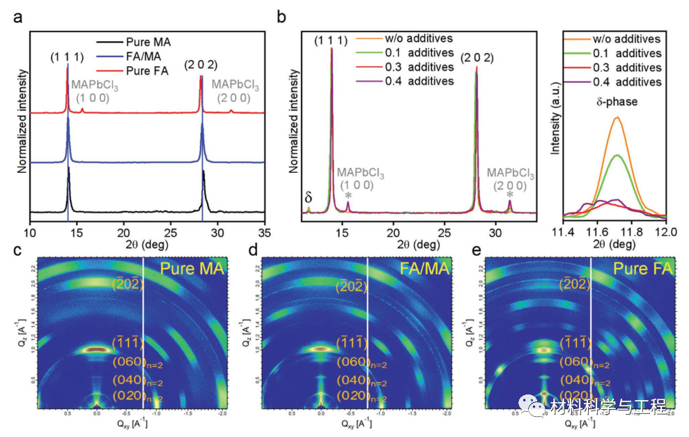

图2.a)纯MA、FA/MA和纯FA 2D RP钙钛矿型薄膜的X射线衍射图。b)含不同氯化物浓度的纯FA-2D-RP钙钛矿薄膜的X射线衍射图谱:右侧:FAPbI
的δ相的扩大的折射峰。基于纯MA(c)、FA/MA(d)和纯FA(e)的2D RP钙钛矿薄膜的GIWAXS图像。

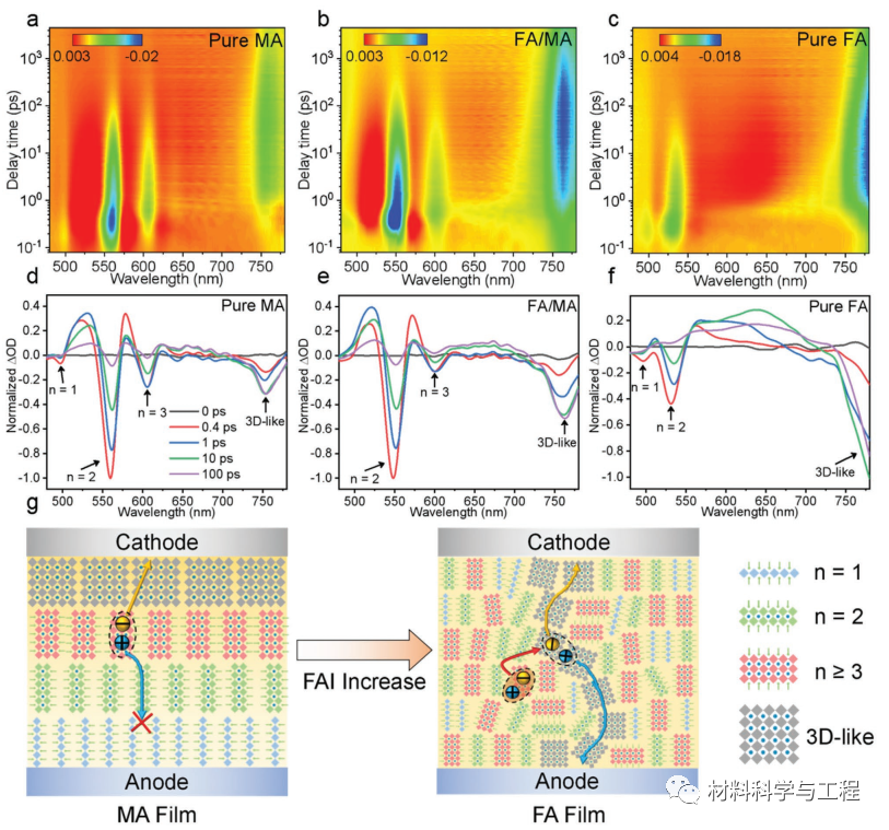

图3.a-c)从背面(玻璃)激发的纯MA(a)、FA/MA(b)和纯(c)FA阳离子的2D钙钛矿型薄膜的瞬态吸收(TA)色图。三个二维钙钛矿型薄膜在不同延迟时间的d-f)TA谱。g)MA和FA基2D钙钛矿晶体取向和相分布示意图。

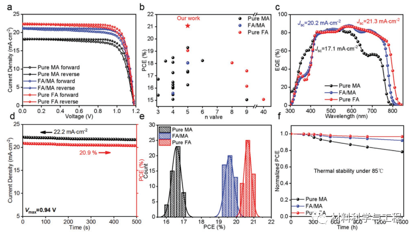

图4.a)纯MA、FA/MA和纯FA的器件在正向和反向扫描下的J-V曲线。b)高效低维钙钛矿太阳能电池PCE汇总。c)纯MA、FA/MA和纯FA器件的EQE谱。d)纯FA器件的稳态功率输出。e)纯MA、FA/MA和纯FA设备的PCE值直方图。f)未封装器件在85°C氮气中的热稳定性试验。

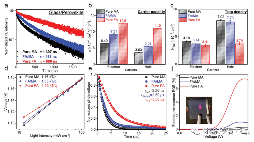

图5.a)纯MA、FA/MA和纯FA 2D RP钙钛矿薄膜的TRPL谱。基于纯MA、FA/MA和纯FA 2D RP钙钛矿型薄膜的b)纯电子态和c)纯空穴器件的载流子迁移率和陷阱态密度。d)根据光强绘制的开路电压,以及对纯MA、FA/MA和纯FA器件数据的线性FTS。e)相应器件的TPV衰减曲线。f)EQEEL作为施加电压的函数。
