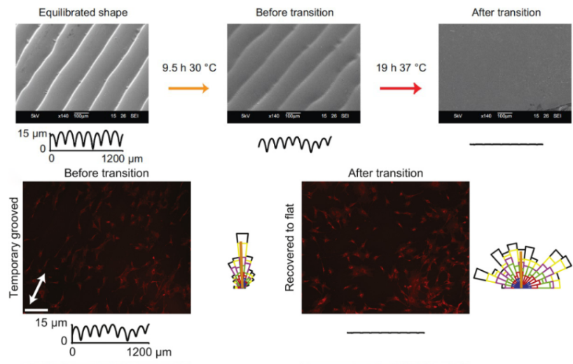

微沟槽是微/纳米图案中的一种重要图案,在SMP膜表面形成微沟槽排列,在受到外界刺激情况下产生微观形变,目前来说在微图案上进行细胞培养可以探究表面拓扑结构对于细胞的影响作用,表面微/纳米图案的变化可以诱导细胞分化、改变黏附方向等,因此微图案结构可用于细胞研究。其中微沟槽由于其较大的接触面积,以及在动态变化过程中较大的形貌变化,有利于探究细胞在微图案表面的变化,例如细胞与微形貌间的相互作用、细胞的运动性等。此外,利用微沟槽的变化也可以用于探究其他物理性质变化,如润湿性、光学性质等。
江南大学李文兵与哈工大冷劲松院士/刘彦菊教授团队《Small》综述:形状记忆微/纳米图案的发展和应用的图2
图2 形状记忆微/纳米沟槽图案

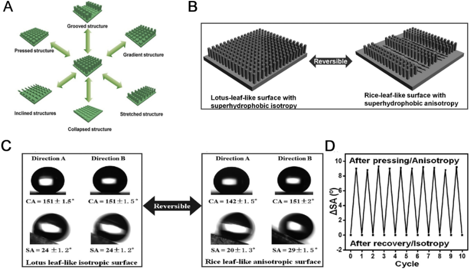

微柱阵列是微/纳米图案中应用较广泛的一类,通常由一类相同的图案组成,例如高长径比的微柱、微正方体、微锥等,图案的差异会导致表面性质的不同,由于形状记忆效应,微柱阵列在表面润湿性的控制、细胞培养的动态控制、可变换颜色的光学产品等方面表现出色。
江南大学李文兵与哈工大冷劲松院士/刘彦菊教授团队《Small》综述:形状记忆微/纳米图案的发展和应用的图3
图3 形状记忆微/纳米柱阵列图案

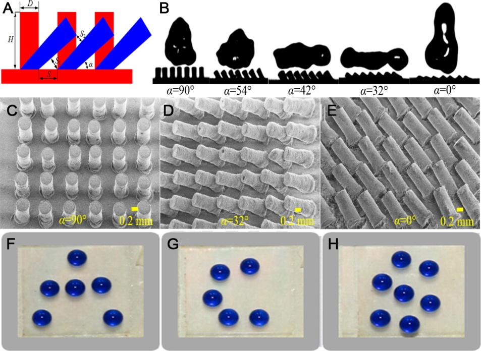

形状记忆微孔相较于其他形状的微/纳米图案研究较少,主要用于细胞培养、可调润湿性和抗菌表面的研究。
江南大学李文兵与哈工大冷劲松院士/刘彦菊教授团队《Small》综述:形状记忆微/纳米图案的发展和应用的图4
图4 形状记忆微/纳米孔图案
