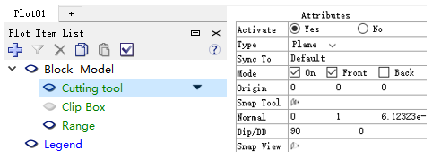

3DEC通过block to-udec命令能够把3DEC模型的一个指定的剖面输出到UDEC,工作原理很简单,就是利用3DEC中的切片工具(Cutting Tool)指定一个面,然后用UDEC命令把这个面写成一个文件。
三维模型输出到二维模型(3DEC to UDEC)的图1
一个平面的位置由基点(Origin), 法线方向(Normal)或产状(Dip/DD)来决定。因此block to-udec命令的关键字是: origin, normal, dip, dip-direction。只要再3DEC环境中使用切片工具选择感兴趣的剖面,把对应的关键字数值写入命令中,便可以输出成为UDEC文件。下图所示的是由3DEC模型输出的UDEC模型(dip 90 dip-direction 0)。使用代码或者在文件菜单(File>Grid>Export to UDEC...)中都可以输出UDEC模型。
block to-udec filename 'wedge' dip 90 dip-direction 0
三维模型输出到二维模型(3DEC to UDEC)的图2
