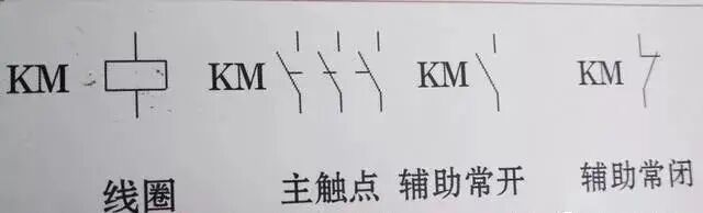

交流接触器是一种自动的电磁式开关,他是用线圈通电来控制触头的导通和分段,静铁芯磁化产生电磁吸力,吸引动铁芯带动触头动作,线圈失去电力后,动铁芯在弹簧的反作用力下释放,从而带动触头恢复到原位。

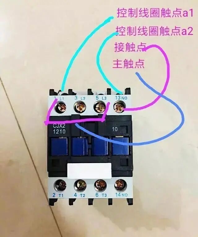

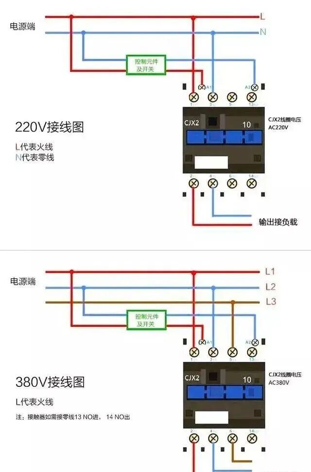

第一种CJX2―1210交流接触器为例,它的结构由控制线圈触点a1、a2,控制线圈工作电压(220V―50HZ
)、接触点、主触点组成。接法图如下:

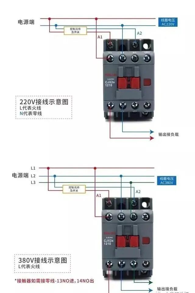

第二种CJX2S ―1210交流接触器为例:它的结构主要有主触点、辅触点、控制线圈触点A1、A2、控制线圈工作电压(220V/230V―50HZ)。接法如下:
常用低压电器元件基础知识,高级工请绕行!的图4

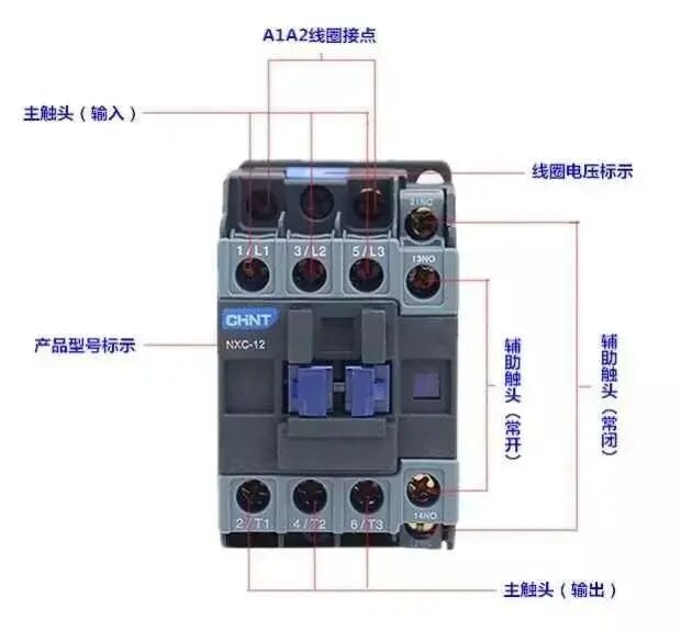

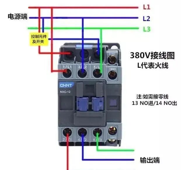

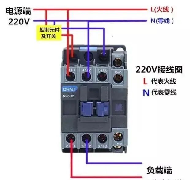

第三种NXC-12交流接触器为例:它的结构主触头、线圈接点a1、a2,线圈电压标识,辅触头常开、常闭,接法如下:

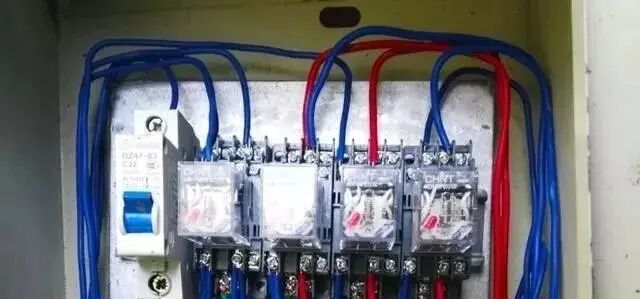

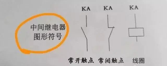

中间继电器是用于控制在电路中传递中间信号,中间继电器于交流接触器的区别在于中间继电器的触头只能通过小电流(一般不超过5A),当其它电器接触器数量不够或者容量不够时,可借助中间继电器作为中间转换,以此增加触点数量,控制多个器件或回路。
常用低压电器元件基础知识,高级工请绕行!的图8
常用低压电器元件基础知识,高级工请绕行!的图9

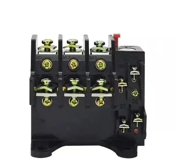

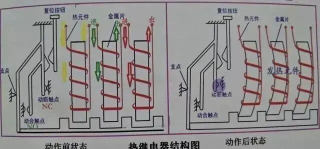

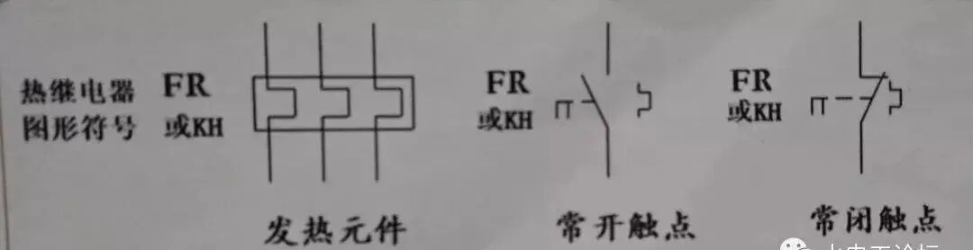

热继电器是由发热原件和辅助触点组成,它的作用是保护电动机,防止电动机过载烧毁。热继电器一般配合接触器使用,将热继电器发热元件串接在主电路上,常闭触点串接在控制电路中,电动机过载时电流升高,流过发热元件电流增加,超过热继电器整定电流,双金属片弯曲变形,通过内部机械转动结构,使热继电器常闭触点分段,切断控制电路,接触器主触点分断,电机停止工作,辅助触点需要复位在热继电器动作后。

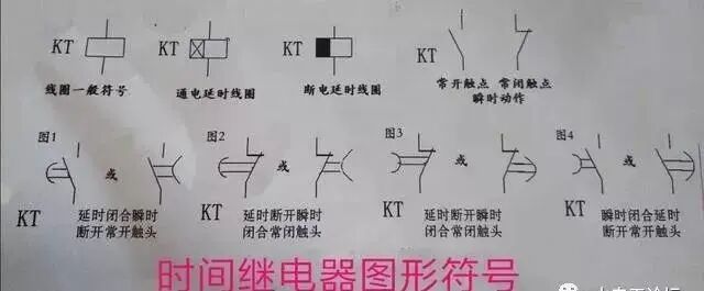

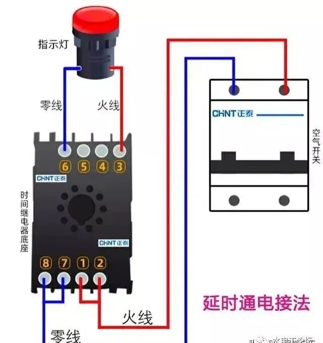

时间继电器是使用在较低的电压或电流的电路上,用来切断或接通较高电压、电流的电路。时间继电器也可以理解为定时器,当到达设定的时间后,它的延时触点会闭合或分开,常见的有晶体管式、数显式、空气阻尼式

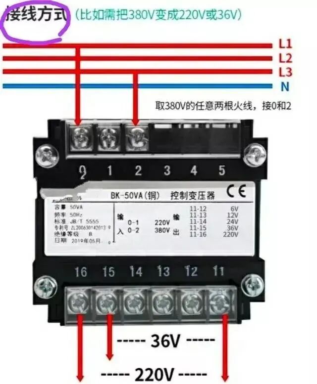

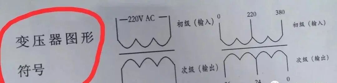

控制变压器是适用于50/60HZ的交流电路,比较常用的地方机床、机器设备等等一些电器。指示电源主要是用于控制电源,局部照明等等。变压器有升压变压器、降压变压器,它的原理是利用 电磁感应,只能输入交流电输出交流电,不能交流电变直流电

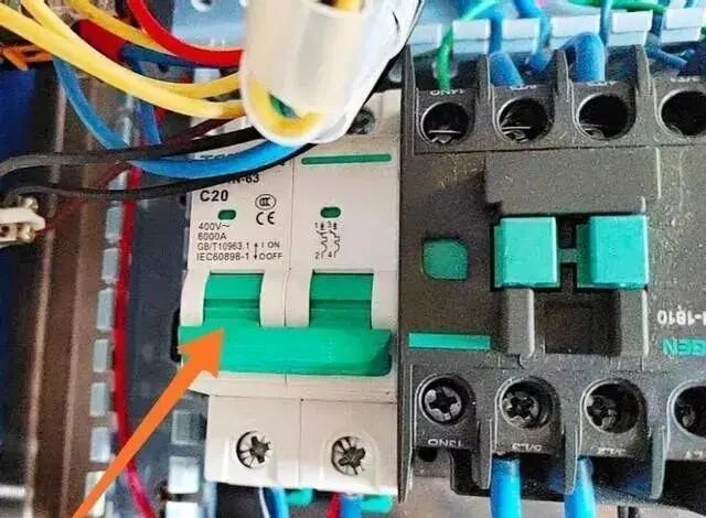

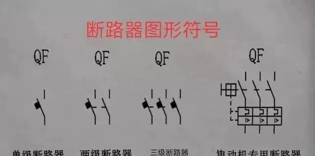

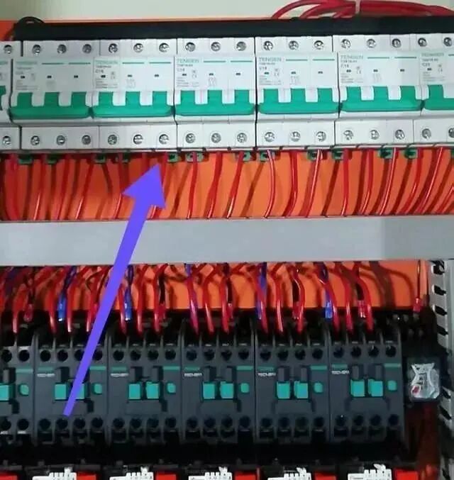

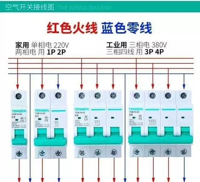

断路器又叫自动空气开关或空开,按级数分为、单级(1P)、二级(2P)、三级(3P)、四级(4P)等。在电路中,作为电源接通的开关,接通和分断电路,当电路发生短路、过载或失压等故障时,它能自动跳闸切断电路,从而保护线路和用电设备,断路器在电网中是一种很重要的保护电器
